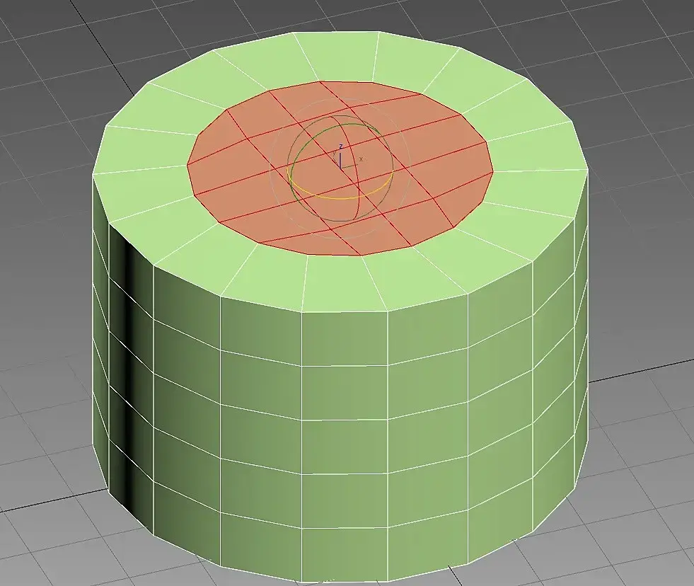

Такой вопрос: при создании, скажем, цилиндров или выдавливании сплайнов есть торец, как его заполнить четырехугольными полигонами?
Знаю есть плагин такой старый:
Но он больше 2к стоит, поэтому хотелось бы узнать, есть ли альтернативные способы, плагины, не обязательно даже в 3d max. Функция, как по мне полезная и думаю было бы странно если не существовало альтернативных способов.

Бесплатный плагин - RapidTools
В нем RapidQCap

Выше посоветовали - я поддержу. Набор скриптов RapidTools вам поможет. Кроме QuadCap там ещё куча полезностей для моделинга. Удобных и экономящих время и нервы.
В нем RapidQCap
Да, спасибо. Действительно очень классная и полезная вещь.

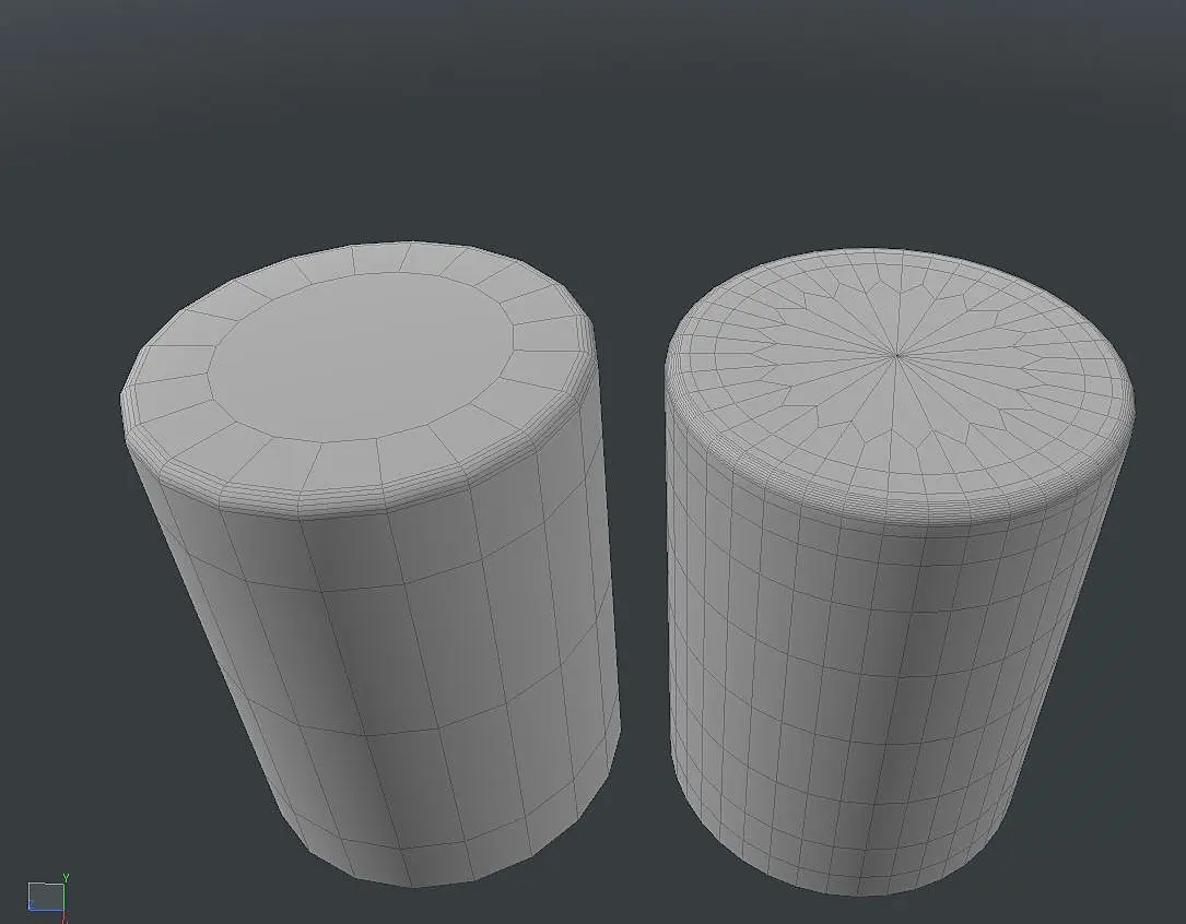

Нажми на картинку
