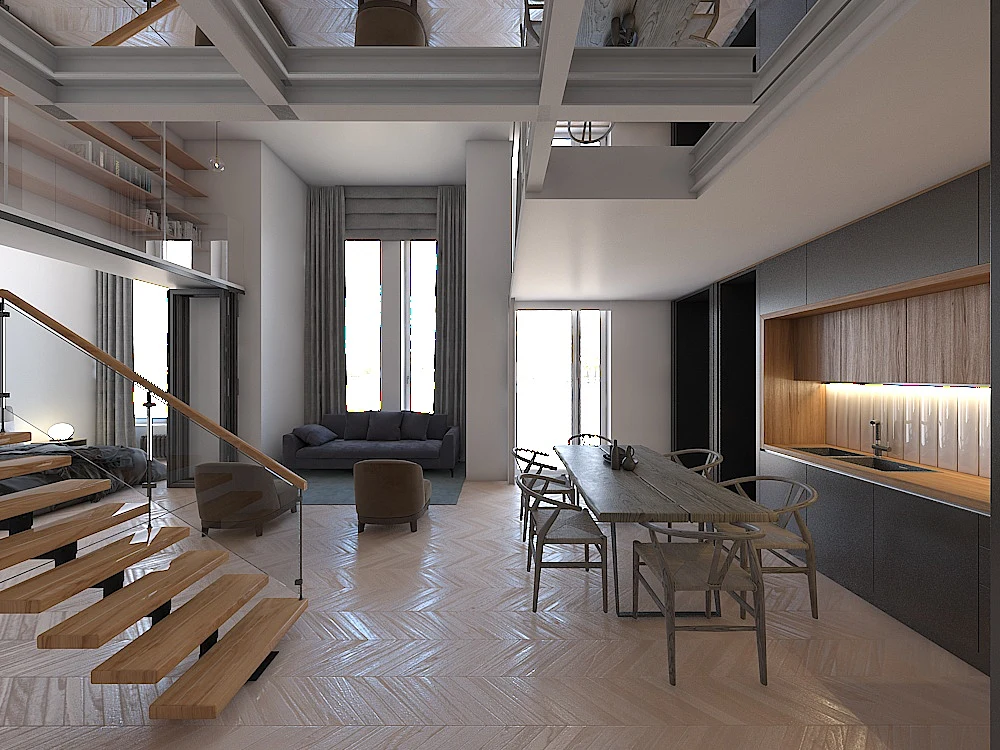

Всем привет.
Покопавшись в интернете так и не нашла правильное решение.
В окнах засвет+цветные пиксели. Засвет я так поняла, профессионалы решают с помощью сохранения в hdri и последующей коррекцией. А что делать с цветными пикселями? Подскажите порядок действий пожалуйста! Или ссылку на подобную тему.

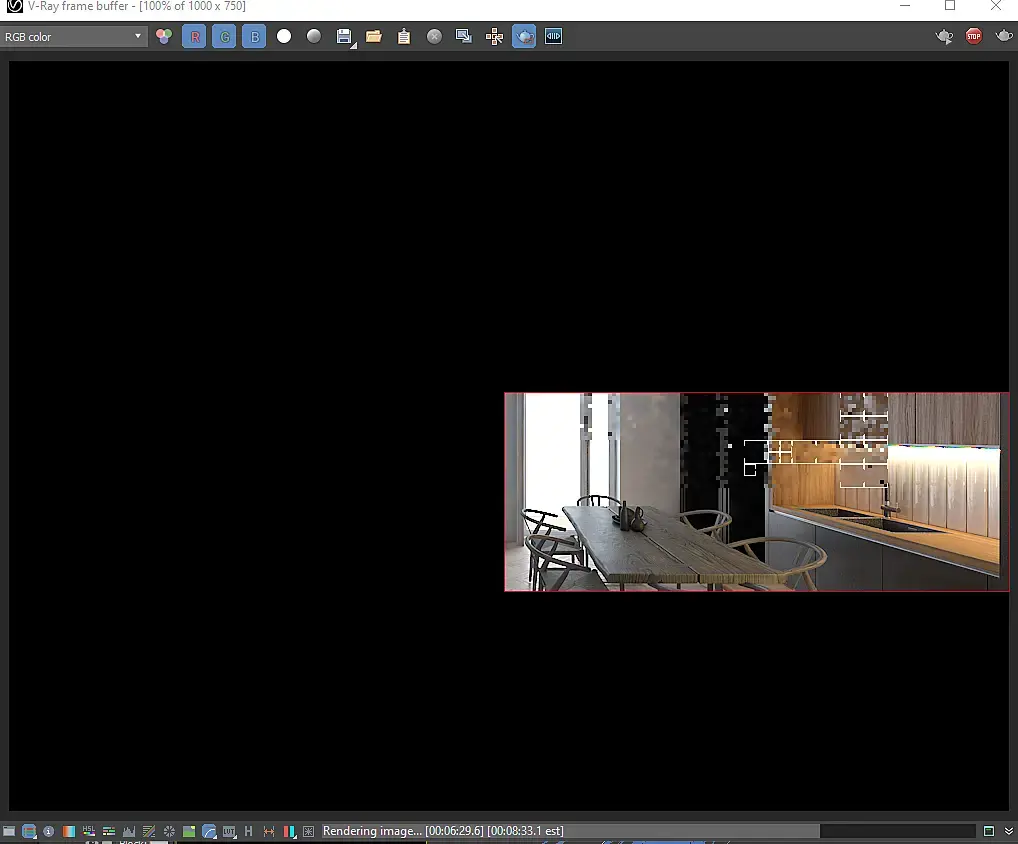

Yehat это единственный вариант? Я вообще её специально и выключила для сохранения в OpenExr, то бишь hdri
Это самый вменяемый способ нарисовать нормальные окна и области вокруг, как я поняла.

тэкс, цветные квадратики ушли только после того как output hdri поставила 1 (был 20). На подсветке кухни они остались!
Света в помещении совсем нет теперь(
Накручивание камеры делает рендер некрасивым. Хотелось освещения от окна именно. Как быть, не скажете?

clamp 1,5 вернула, но изменений почему то нет.
Сообщений: 7369
так милочка, кламп во фреймбуфере жи) Щас заскриню
форс колор клкампинг.
А теперь сюрприз-сюрприз! - она по умолчанию нажата.
На сайте c 16.06.2012
Сообщений: 11
DoCentttt
Спасибо...это не помогает. Есть план Б?

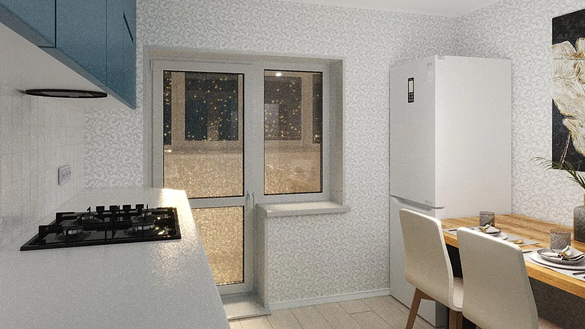

Добрый день
Подскажите, пожалуйста, в чём может быть причина: в Инваромент меняю цвет фона или ставлю Корона Скай, Корона Аутпут, ВирэйHDMI, а при рендере как была "ночь" за окном, так и остаётся. 3Ds Max 2017, Corona 2.
С чем это может быть связано?
Заранее благодарю.

Схема такая: В environment поместить coronabitmap, в коронабитмап нужную хдр карту. Все стекла в окнах и дверях без рефракции или вообще их убрать, в большинстве случаев они там не нужны. Можно ещё не забыть проверить лайтмикс и в нём же отрегулировать источники освещения.
