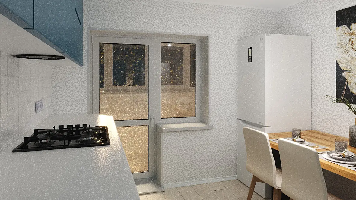

Всем привет.
Покопавшись в интернете так и не нашла правильное решение.
В окнах засвет+цветные пиксели. Засвет я так поняла, профессионалы решают с помощью сохранения в hdri и последующей коррекцией. А что делать с цветными пикселями? Подскажите порядок действий пожалуйста! Или ссылку на подобную тему.

Нажать кнопку Clamp

Yehat это единственный вариант? Я вообще её специально и выключила для сохранения в OpenExr, то бишь hdri
Это самый вменяемый способ нарисовать нормальные окна и области вокруг, как я поняла.

цветные пиксели это видать отражения от пересвеченного hdri. Есть еще способ сохранять неск вариантов экспозиции и потом в шопе их смешивать.

тэкс, цветные квадратики ушли только после того как output hdri поставила 1 (был 20). На подсветке кухни они остались!
Света в помещении совсем нет теперь(
Накручивание камеры делает рендер некрасивым. Хотелось освещения от окна именно. Как быть, не скажете?

скажите тогда как вы делаете? Смешиваете в фотошопе рендеры с разными экспозициями?
Что делать с цветными пикселями на подсветке кухни? Они ушли только в окнах. Я стараюсь изо всех сил))

Baskin1000, даже не знаю. Ставлю все по умолчанию) Это лучшая стратегия, траст ми.
И зачем ты вырубила кламп? Зачем тебе exr? В джипег фигач, как все.

clamp 1,5 вернула, но изменений почему то нет.
Сообщений: 7380
так милочка, кламп во фреймбуфере жи) Щас заскриню
форс колор клкампинг.
А теперь сюрприз-сюрприз! - она по умолчанию нажата.

Спасибо...это не помогает. Есть план Б?
Карту из Дома убрала

Помог brute force)
закончились мучения
