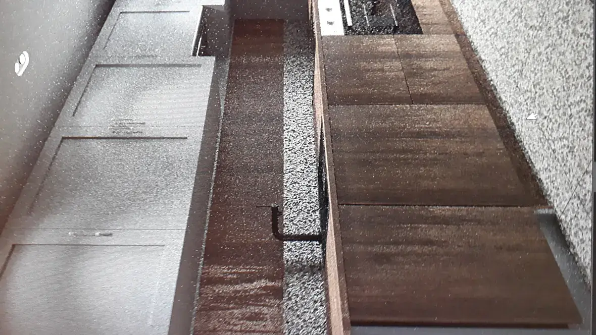

Добрый вечер! Подскажите пожалуйста, на рендере на текстуре дерева видны неприятные засветы,  заметила, что такой эффект появляется при включении корона скай и  солнца. (искусственные источники света от светильников такого эффекта не дают), в чем может быть дело? Корона скай и солнца мне нужны, т.к сцена темной получается
Сообщений: 10623
ну у вас так материал настроен, смотрите, что и как стоит в рефлекте и глосси
рефлект и глоссинес убрала, оставила только цвет дифуза и бамп и отражения поставила на 0,4 (иногда мне это помогало), а сейчас такой метод не работает((

Бэкграунд за окном есть?

Задник за окном в виде плейна с текстурой вызывает такие проблемы.

Попробуйте без плейна с бэком сделать рендер и посмотрите, исчезнет ли проблема

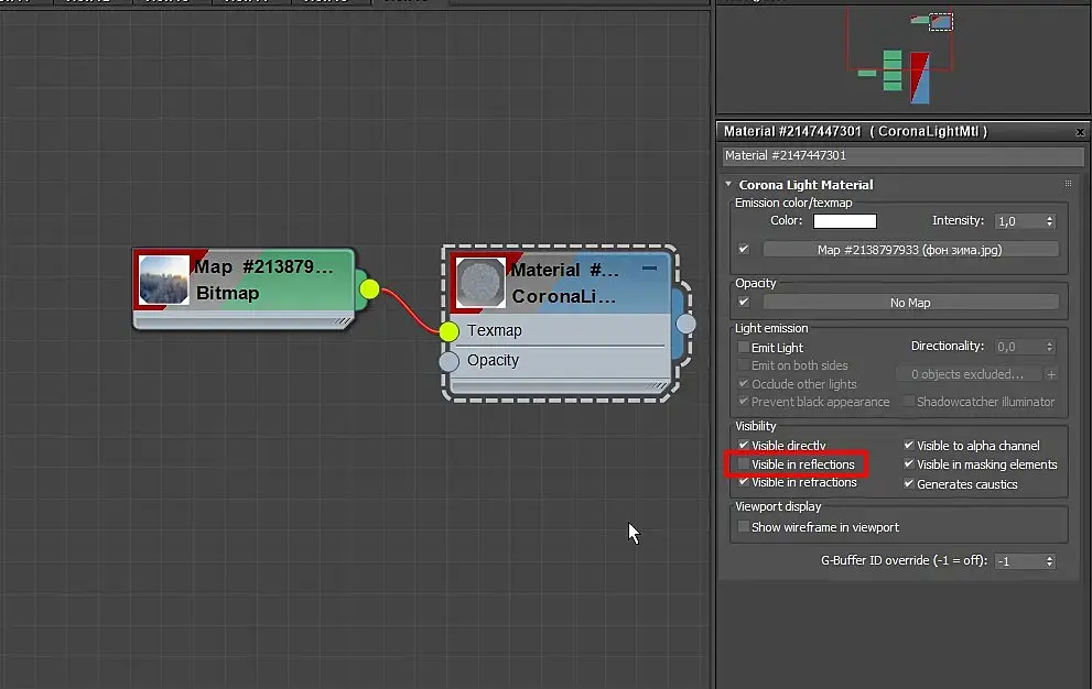

Добрый день! Спасибо! Путем долгих мучений и проб пришла к такому решению (может кому нужно будет) в настройках материала сняла галку:
Вот только не понимаю, почему в этой сцене так случилось...

Цитата oksanochka_mavrina:
базовая недоработка короны. смиритесь)
