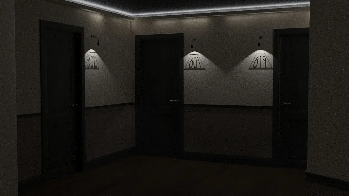

Всем привет!
Помогите, пожалуйста, избавится от засветов под карнизами. Источник света - корона лайт материал с включенным эмит лайт. Наложен на верхние полигоны карниза. Отчего могут быть такие засветы снизу?
Нашел много обсуждений данной темы по вирею, но как бороться с этим в короне ума не приложу, т.к. в ней даже настраивать особо нечего.
Заранее спасибо!
При том что если даже я исключаю у лайт материала стену из освещения, засветы все-равно есть
Неужели никто не вкурсе? :(

Отключайте по очереди ИС, смотрите когда исчезнет артефакт. Проверьте скрытые элементы.

Может материал с двух сторон светит? Уберите галочку Emit on both sides, если стоит

Светит с одной стороны.
Скрытых элементов нет.. Из ИС только подсветка табличек номеров. Если все их отключить, то засветы все-равно остаются.. ((
Нарыл инфу, поставил Path Tracing + Path Tracing  - проблема ушла!!
Верните обратно на упрощёнку UHD и повысьте Precision до 2, 3.
Мне этот способ всегда помогает избавиться от светлячков, повышаю до 6-8 обычно сразу при создании сцены.
Ну и такую большую площадь подсветки я бы сделал не материалом, а обычным корона лайтом, спрятав его так, как в жизни лежала бы светодиодная лента.
Спасибо! Попробую!
Я бы тоже сделал, но в коридоре есть несколько радиусов, а их корона лайтом не сделать. Или уже можно как-то делать?)
Precision 3 тоже убирает проблему. Спасибо!
