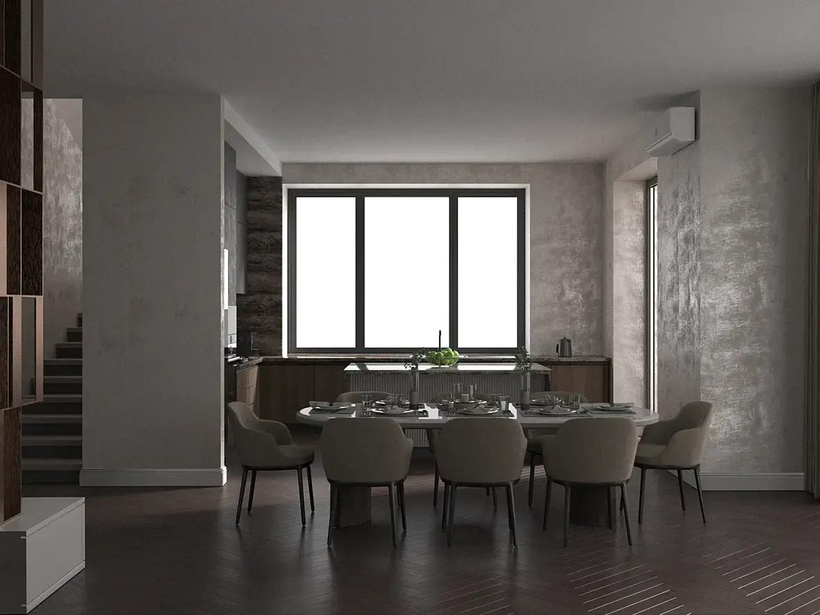

всем привет, не могу понять как убрать засвет, солнце 0,01, размер солнца 20, желательно без Highlight compress
корона скай + солнце у меня
вырубил солнце, всё ок) Окна витражные в 2 этажа второй свет, света достаточно

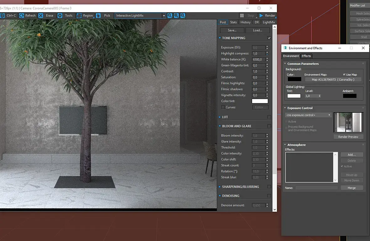

экспозиция 0?
На сайте c 22.04.2017
Сообщений: 961
При корона скай можно ставить и 0,3,возможно у вас включен корона лайт...
На сайте c 11.04.2010
Сообщений: 6
экспозиция не активна, 0
Цитата klivren:
экспозиция 0?
она не активна, та
к то да нуль)
На сайте c 21.07.2017
Сообщений: 237
Беларусь
Цитата Yurafisher:
она не активна, та
а чего не активно? что-то контролит экспозицию, видимо камера, по возможности оставлять ее на нуле в короне и крутить источники и материалы.

по умолчанию так, корона камера, спасибо...

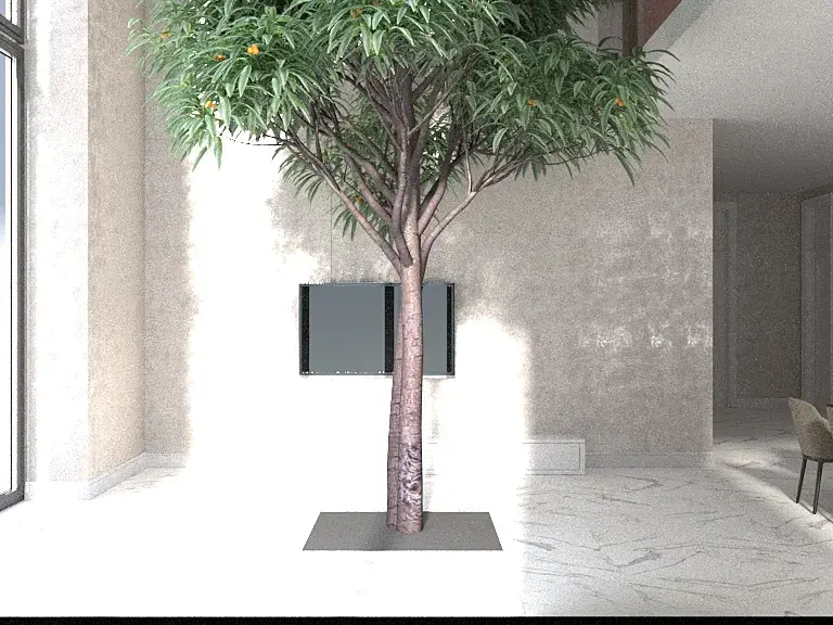

Ту топикстартер: Смотри, ракурс который ты показал один из самых сложных. Все остальные ракурсы могут быть идеальными, а вот ракурс от окна всегда самый жопный, тк. засветы. И универсального решения вопроса нет. От слова совсем. Если экспозиция во всех кадрах выставлена идеально, то этот кадр все равно будет сильно отличаться. Любые курсы тут вам не помогут, освещение-самая тонкая часть в любом рендер-движке.  Ну и от случая к случаю оно индивидуально

Yurafisher , что в данном случае можно сделать? Лично я этим кадрам уделяю отдельное внимание. Т.е в батчрендер не включаю. Или включаю , но с ключами анимации, например отрубить sun, либо сменить его высоту относительно горизонта и проч. Не буду углубляться думаю новичку это будет сложно пока что.Что важно: Если цель просто осветить помещение, то sun лучше вырубить и играть со sky. Баланс белого и мощность sky будет подсказкой. Если обязательно нужно чтобы лучи солнца художественно освещали сцену, к этому секасу нужно быть готовым. Обрати внимание на эту вкладку когда будешь крутить sky. При realistic световая температура будет соответствовать высоте солнца, при direct input она регулируется. В общем ничего такого непреодолимого, но подолбаться придется. Ну, а потом навык придет и дух окрепнет. Вкратце так)
