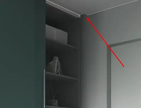

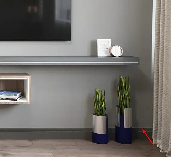

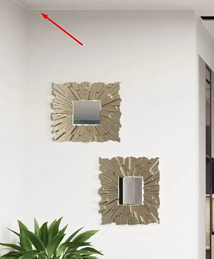

Приветствую!
Не первый раз сталкиваюсь с подобной проблемой в местах стыка стен и потолка, а также плинтуса и стен.
Буду благодарен за разъяснение если сталкивались с этим и знаете как решить.
На сайте c 29.09.2012
Сообщений: 92
г.Одинцово
Нужно добавить толщины потолку. Наложения модификатора shell на потолок исправляет эту проблему.
На сайте c 12.10.2017
Сообщений: 7
Минск
Спасибо большое! Помогло)
