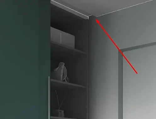

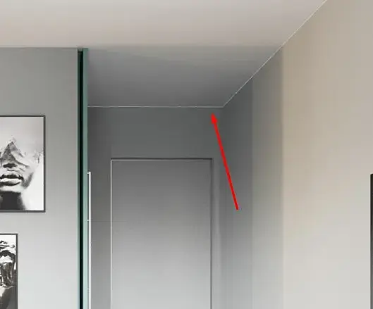

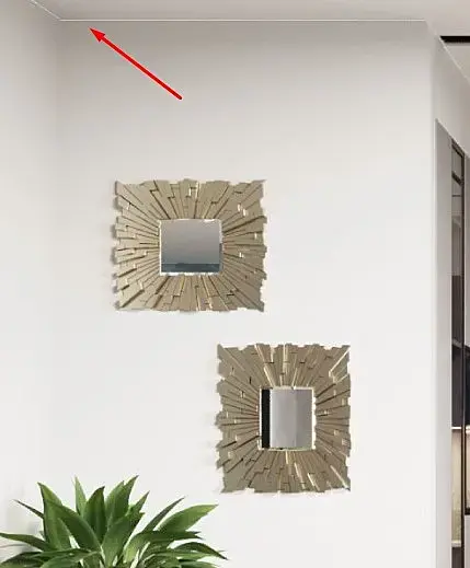

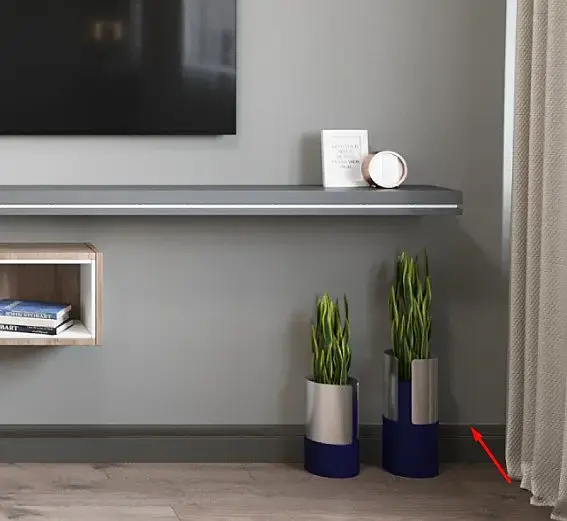

Приветствую!
Не первый раз сталкиваюсь с подобной проблемой в местах стыка стен и потолка, а также плинтуса и стен.
Буду благодарен за разъяснение если сталкивались с этим и знаете как решить.
На сайте c 29.09.2012
Сообщений: 91
г.Одинцово
Нужно добавить толщины потолку. Наложения модификатора shell на потолок исправляет эту проблему.
На сайте c 12.10.2017
Сообщений: 7
Минск
Спасибо большое! Помогло)

странно, не сталкивался с такой проблемой, хотя всегда делаю без толщины геометрию помещения...
На сайте c 08.02.2018
Сообщений: 2451
:адуктО
правильно, если не ставить конских размеров сэмплы и делать нормальные "трэшхолды" то и не надо ничего более ;-)
