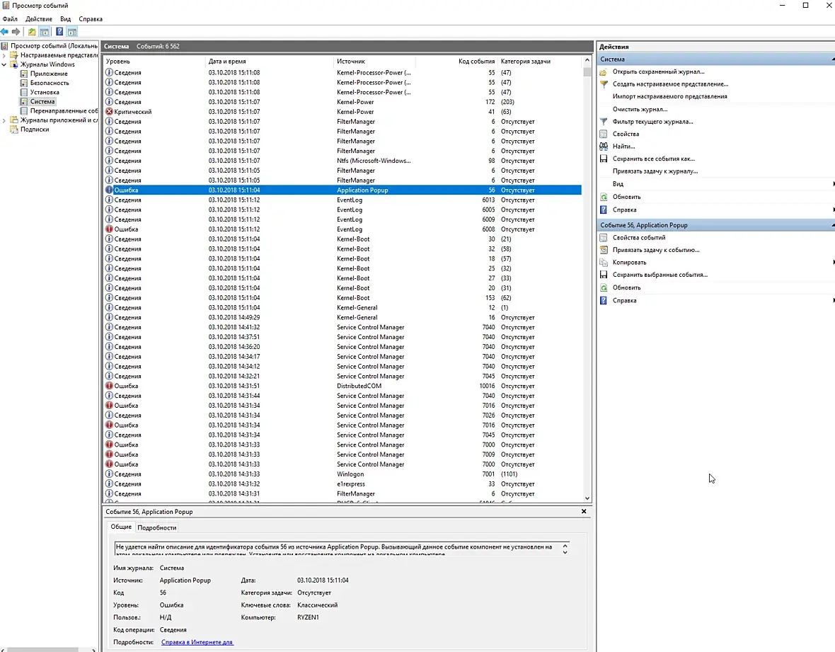

Ребята, хелп! Уже не знаю, что и делать. Собрал значит я себе хорошенький такой компьютер:
Материнская плата   MSI SLI PLUS X399
Процессор                 AMD Ryzen Threadripper 1950X
Кулер процессора     Arctic Freezer 33 TR
Видеокарта                MSI GeForce GTX1050 Ti 4GT OC 4GB
Блок питания             Seasonic FOCUS PLUS Modular (80+Gold)
SSD                            Corsair Force MP300 M.2 SSD PCIe NVMe 480GB
Винду поставил 10, так как к ней уже привык. И всем меня устраивает. Провел тесты, все ок, никаких ошибок. Огонь машинка. Потом заметил, что комп после перезагрузки не мог сам включиться, то есть куллера стартовали, материнка светилась, но экран был черным, один раз было что комп погас во время работы, то есть типа ушел в сон, но разбудить не возможно.
Выставил я настройки питания, высокая производительность, везде режим сна отключил. Про невозможность перезагрузки узнал на форму msi, что надо БИОС обновить, что и сделал. Комп стал перезагружаться. Все ок. Думал проблема решилась. Но не тут то было. Комп стоит в офисе, контролирую рендеры через Timeviewer на домашнем ноуте. Сначала все было, ок, комп подключался, но если делать пару ссесий за час, два, то потом вылетало сообщение, что TimeViewer выключен, на компьютере. Хотя в принципе такого быть не может. Прихожу утром на работу, комп спит, на мышку и клаву реакции ноль, только перезагрузка помогает. Проверяю результаты, картинки не сохраняются, то есть в сон уходит вся система, просчет не идет. Стал грешить на мать, запустил ее с одной плашкой оперативы и другой видяхой. Полет нормальный, все рендерится если в сон и уходит, то только монитор. Воткнул все обратно, решил разбираться с видяхой, нарыл что карты 10 серии страдают проблемами при подключении через mini Displayport, по симптомам вроде похоже, комп виснет, экран черный. Обновил БИОС карточке через специальную утилиту от Nvidia. Решил пробовать batch render, комп засыпал, но при шевелении мыши просыпался. Думал, вылечил. Спокойно оставил просчет на ночь и ушел домой, через часок решил подключиться к компу и опять результат нулевой, Timeviewer выключен. Пришел в офис, комп спит. Решил попробовать через HDMI подключиться, результат, такой же, комп засыпает и все и только перезагрузка. Видюху тестировал все ок, проц тестировал тоже все ок, температура в пределах нормы под нагрузкой, оперативу тоже проверял, ошибок не выявлено. Проверял Винду тоже пишет все ОК. Так же для полной картины, не могу подключиться к локальной сети, интернет есть, но не вижу компов в рабочей группе, хоть убейся, при это распределенный рендер короновский видит и меня и другие компы. Скрин из журнала Windows показывает какие-то ошибки Kernel-Power, Service control manager. Может быть кто сталкивался с таким, куда стоит копать? У меня уже остается последний вариант, это Винду сносить. Или материнку с видяхой сдавать в магазин, но этого не хотелось бы вообще.
Извинюсь, что текста много) Буду крайне признателен за помощь.

в энергопотреблении отключить сон для системы и для жестких дисков - должно помочь. если установлено тогда может блок питания не стягивает если комп не запускаеться вовремя - у меня так было. Ну и винду рекомендую чистую - оригинальный образ от майкрософт, а не сборки или версии для геймеров где половину функционала не работает.

у меня была похожая проблема, дело было в блоке питания, не стягивал питание для видеокарты - 1080ті кушает много. Сколько у вас блок питания ват? винда чистая или сборка?
на сайте майкрософт для 56 ошибки есть несколько ответов - ознакомтись, все не читал но походу винду надо сносить https://answers.microsoft.com/en-us/windows/forum/windows_10-other_settings-winpc/application-popup-event-id-56-crash/4ac0f46c-c1c3-4f31-9b67-bf6ad4d36490

1) наверное, из-за блока питания
2) https://windows10i.ru/instruktsii-i-sovety/bystryj-zapusk-windows-10.html  - здесь у вас что, включено или выключено?
а так, см.https://answers.microsoft.com/ru-ru/windows/forum/windows_10-performance/%D1%81%D0%BE%D0%B1%D1%8B%D1%82%D0%B8%D0%B5-41/c8689e7b-562a-4c33-99e4-2a77786eac33

Быстрый запуск я отключил. Походу все же Винда криво встала. Так как вот эти зависания, плюс сети не видит.
Еще вот да, поставил старый бесперебойник. Может он не тянет? Бесперебойник на 400Вт расчитан, а блок питания на 850, даже не придал этому значения, никогда не пользовался.

После отключения ИБП, ошибка Kernel-Power исчезла, что уже радует.
