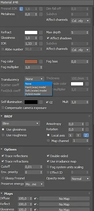

Плотность сетки тут не при чем. Важна толщина/расстояние которое проходит свет внутри стенки банки. SSS/Volumetric тебе в помощь. Знаешь где крутить?

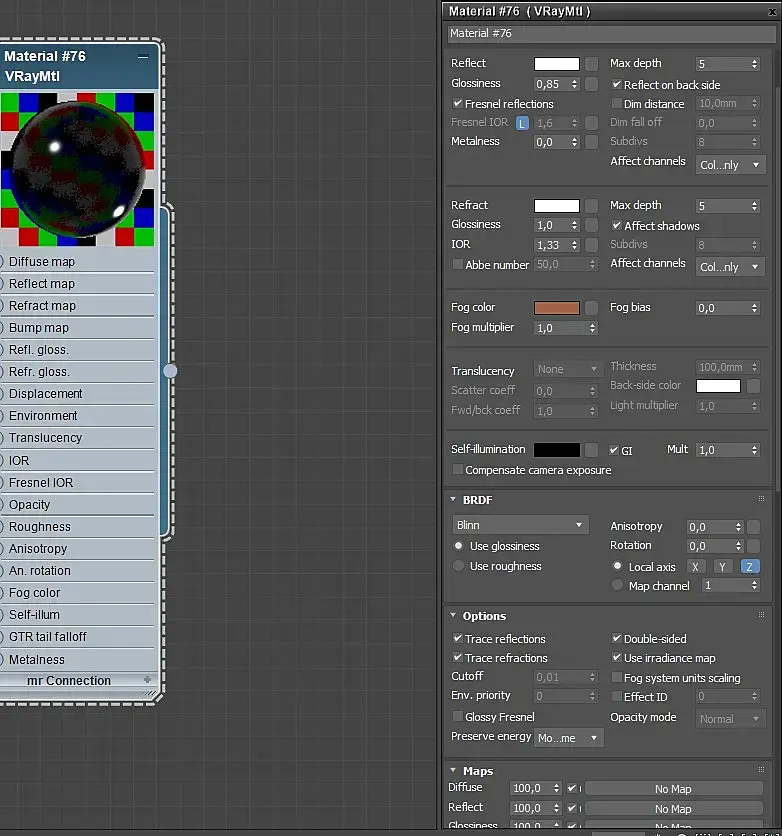

Было бы здорово, если бы вы уточнили. вот мой материал с рендера выше

Спасибо, но у меня почему-то так . Возможно из-за версии вирея. V-ray Next up.3.1

Батюшка старовер?)
да. верно показал свиток. Там средний или нижний параметр скорее подойдет.
у тебя в пластике больше Volume чем SSS

Тип того) Да, я уже поигрался.  ГибридМодел из свитка пока что-то очень отдаленное делает. но правда риуинит переломление и пропуск света через материал. Но направление я понял, Очень Большое Спасибо за подсказку. Буду пробовать. И пора ставить новый софт)

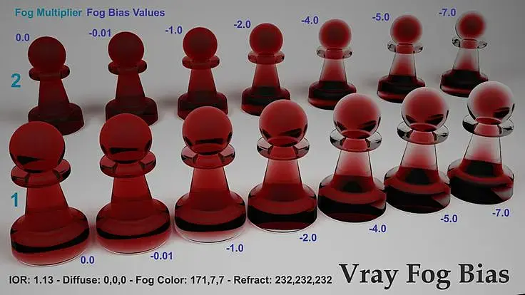

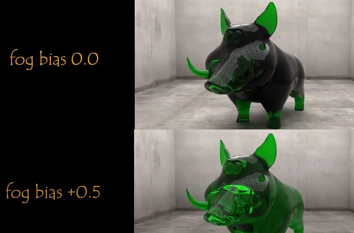

Затемнение зависит от толщины стекла - где хотите темнее, сделайте геометрию толще

за это отвечает параметр биас его крутите в минус или плюс пока не получите нужный эффект

Спасибо, это тоже мне значительно помогло.
