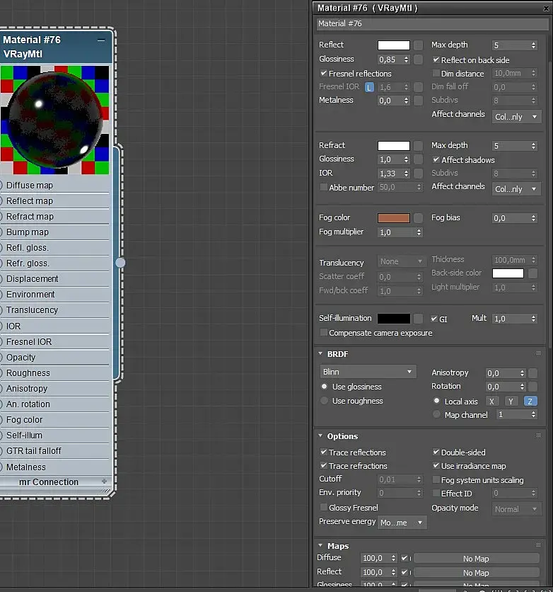

Помогите пожалуйстая уважаемые эксперты. Пытаюсь создать баночку с янтарного пластика, и создать в местах плотной сетки более темный пластик. как на примере справа. Ну чтобы это было как при выдувание формы пластика в реале, где более тонкий материал пластика более прозрачый. Но у меня не получается. Пробовал дирт применить, выходит затемнить сверху и снизу от бортика(ошейника) под крышкой, а сам выступающий бортик всеравно светлый/прозрачный. Я виреем работаю. Может подскажите что я не так делаю? Спасибо

Плотность сетки тут не при чем. Важна толщина/расстояние которое проходит свет внутри стенки банки. SSS/Volumetric тебе в помощь. Знаешь где крутить?

Цитата Medonozza:
SSS
Было бы здорово, если бы вы уточнили. вот мой материал с рендера выше

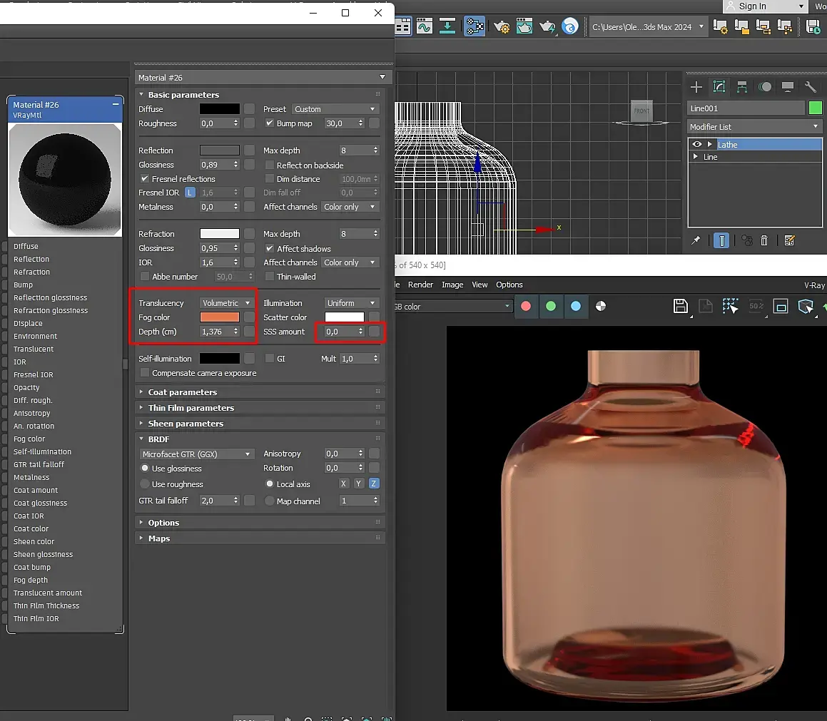

Цитата Medonozza:
Спасибо, но у меня почему-то так . Возможно из-за версии вирея. V-ray Next up.3.1

Цитата nzr:
V-ray Next up.3.1
Батюшка старовер?)
да. верно показал свиток. Там средний или нижний параметр скорее подойдет.
у тебя в пластике больше Volume чем SSS

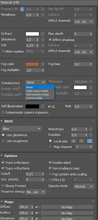

Цитата Medonozza:
Цитата nzr:
V-ray Next up.3.1
Батюшка старовер?)
Тип того) Да, я уже поигрался.  ГибридМодел из свитка пока что-то очень отдаленное делает. но правда риуинит переломление и пропуск света через материал. Но направление я понял, Очень Большое Спасибо за подсказку. Буду пробовать. И пора ставить новый софт)

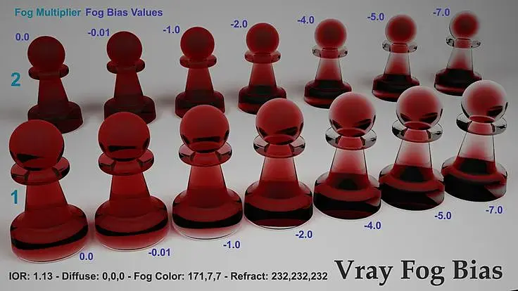

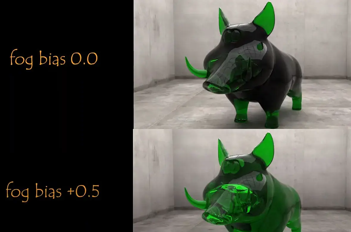

Цитата nzr:
Вы можете взглянуть на бортик под крышкой на горловине баночки, в этом месте явное утолщение, но прозрачность практчиески так же что и на остальной банке.
за это отвечает параметр биас его крутите в минус или плюс пока не получите нужный эффект

Цитата 3drj:
Спасибо, это тоже мне значительно помогло.
