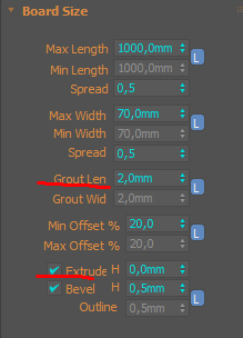

шов минимум 2мм, екструд 0. на стенку за плиткой накладываю материал шва плитки
очень редко когда плитка не от стенки до стенки, тогда вытягиваю саму стенку на 15мм, и уже на нее накладываю материал шва плитки, а сама плитка так же положена. так же поступаю когда плитка не до потолка, благо в новых максах вытягивать часть стен очень удобно

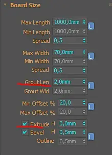

делаю аналогично, зачем кслоджнять себе работу лишними заморочками, единственно - экструд делаю 1 мм и бевел 1.5.мм чтобы края плитки бликовали

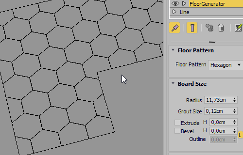

если не сложно, распишите ваш способ. по гифке не понял что к чему. от куда полики между плиткой появляются то?

Вот тот же вопрос. От куда? И как такие скругленные фаски если там нет такого. Написали бы версию макса или плагина в котором это делалось, было бы понятнее)

Можно сделать копию floorа(refrence), добавить Editpoly на копию, забриджить и будет также.
