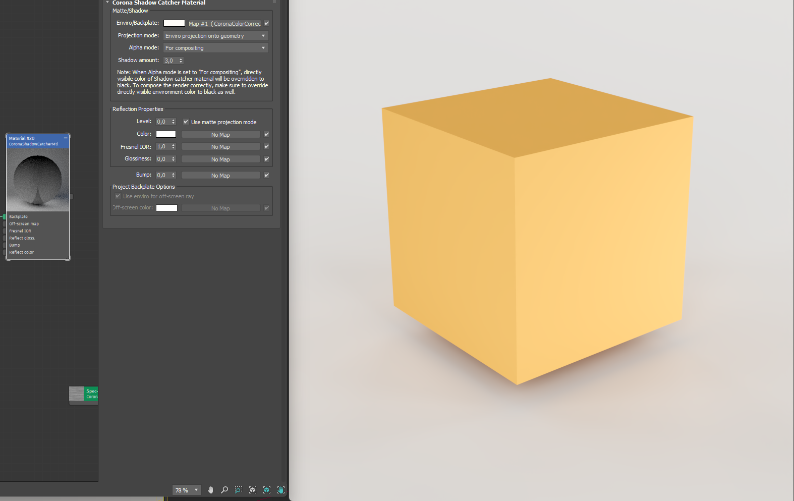

Есть куча объектов, на выходе требуется получить по каждому единый фон с конкретным HEX цветом фона, с лёгкой тенью только под объектом с минимальной инвазией. Никак не пойму, как реализовать задумку. Неужели без фотошопа с каждой фоткой и масками не обойтись?

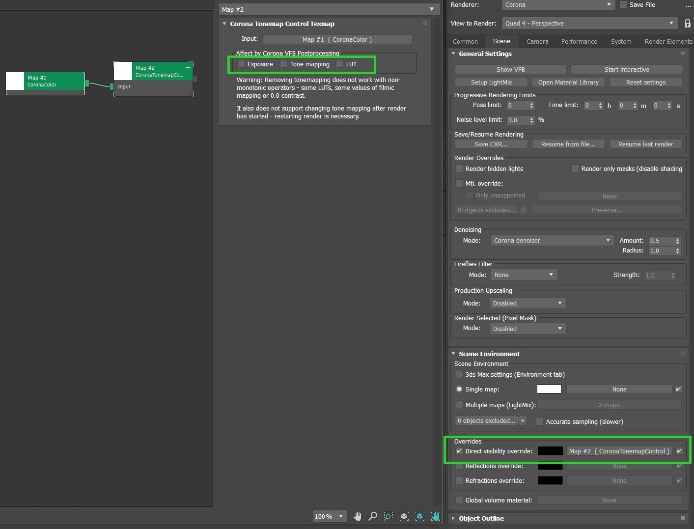

берете ваш цвет вставляете в ноду tone map control выключаете тонмапинг и вставялете в оверрайд фона. и в шедоукетчер
в новых максах нужно выключить новую цветовую модель и вернуть гамма воркфлоу, чтобы цвет не менялся через эту ноду.

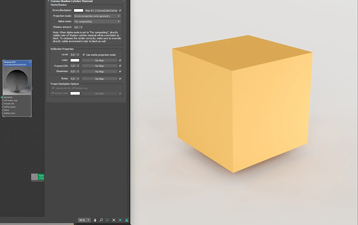

Получается +/- не лучше чем тут. при равномерном освещении нижний правый угол всё равно затемнён, левый затемнён меньше.

доп источники стоят, светят только на объект в качестве светокоррекции/акцентов, у них подложка с CoronaShadowCatcher в исключениях. Если добавляю почти сверху ещё источник света - с исключением подложки или без исключения - лучшего эффекта добиться не удаётся.
Max 2024+Corona 13hf1
