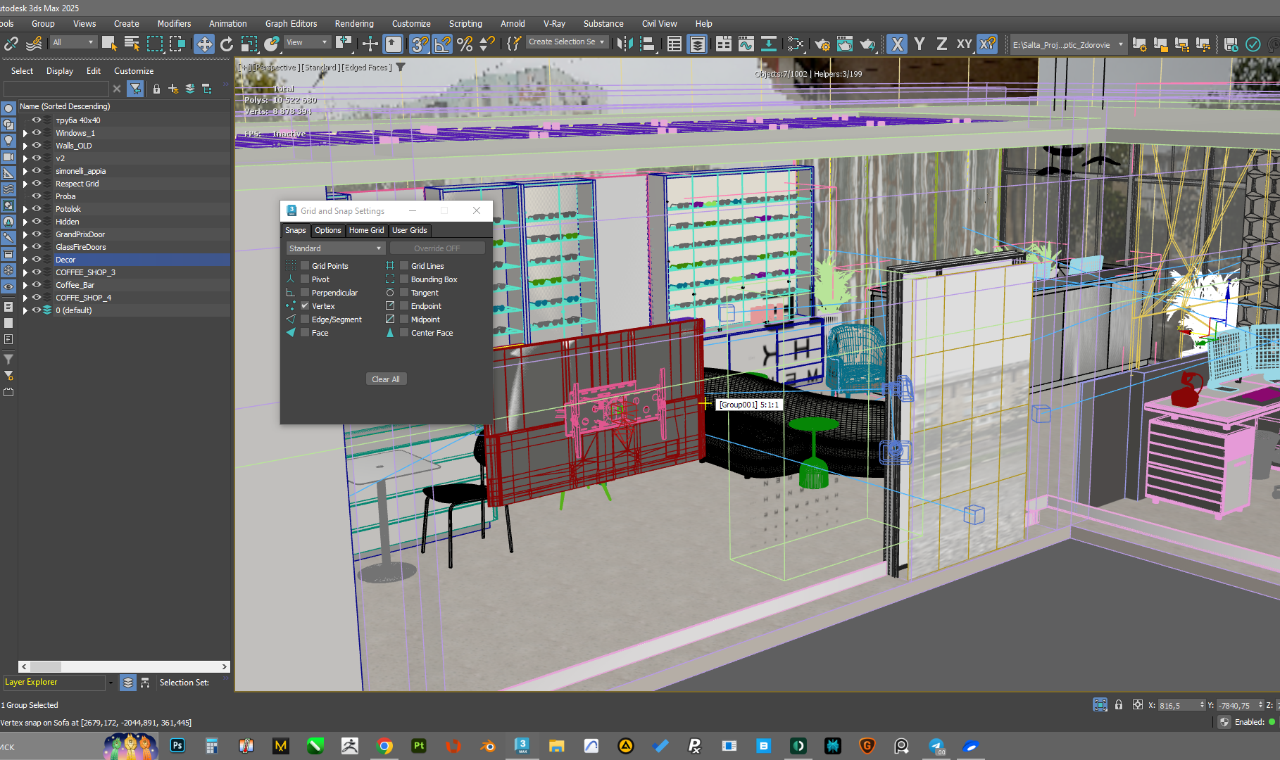

макс 2025, железо хорошее
1390кф и 4080гтх
макс не вылетает и сам по себе не тормозит, но жеско тормозит вьюпорт при включение привязок

На сайте c 10.07.2008
Сообщений: 2012
Екатеринбург/Калининград
со слоями и скрыванием обьектов и так работаю) но просто по очущениям, что-то не то, как будто в прошлых версиях было не так тормознуто.
НАШЕЛ ЗАТЫК! если включать привязку только по точкам то все норм, как только добавляю привязку по центрам, то все тормозит!

На сайте c 23.07.2016
Сообщений: 987
Цитата dead_lyric:
проверь у себя
Так и есть, мидпоинт, особенно вместе с вёртексами - заставляет 25ый макс моросить. Особенно когда курсор на областях, где высокая плотность полигонов. Сцена с 10млн поликов и 9 млн вершин - всё, с фризами идёт. Комп слабее твоего, но не совсем калькулятор, ТРидрипер 1 и 3060.
