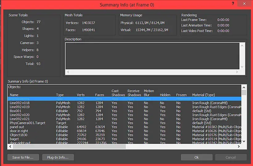

Добрый день!
У меня проблема похожая, но на 21-ом максе, виснет часто периодами на простой сцене (1,5 млн. полигонов) по 2-3 минуты каждые пять минут ни от чего, при работе, при автосохранении, и при открытии. Работать очень сложно в таком ритме.
А при обычном сохранении всё ок, меньше чем на минуту.
Кто сталкивался, и что делать?
Процессор i7 4 ядра (+4 виртуальных), видеокарта 2gb, SSD, 8gb озу.
Прошёлся пруном, не помогло.

Спасибо! Но не сильно помогло)
