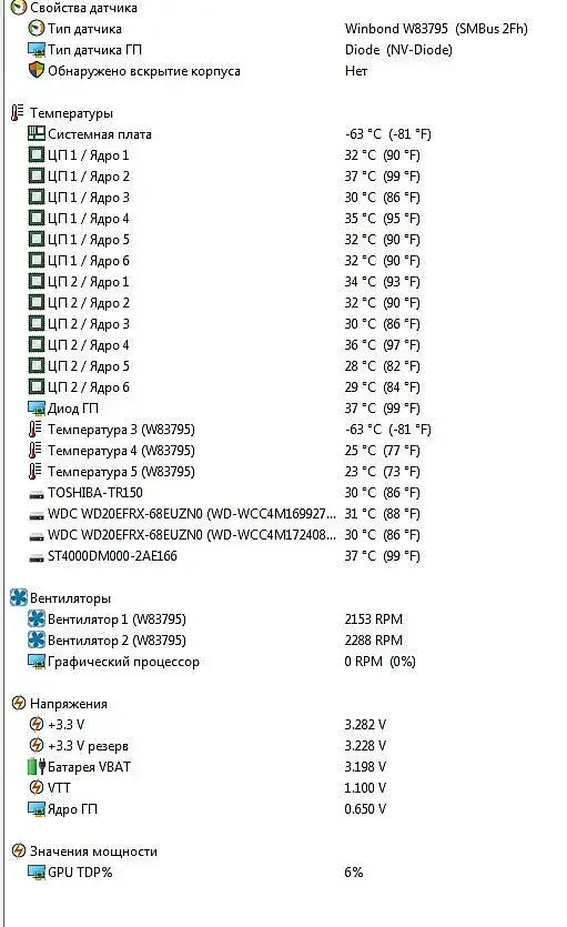

На сайте c 13.03.2010
Сообщений: 103
вот в спокойном положении данные датчиков
Сообщений: 10722
banzai79 на чипсете датчика видимо нет, раз показывает неадекватное значение, так что стоит проверить, что под радиаторами и намазать свежей термопастой и дальше тестить

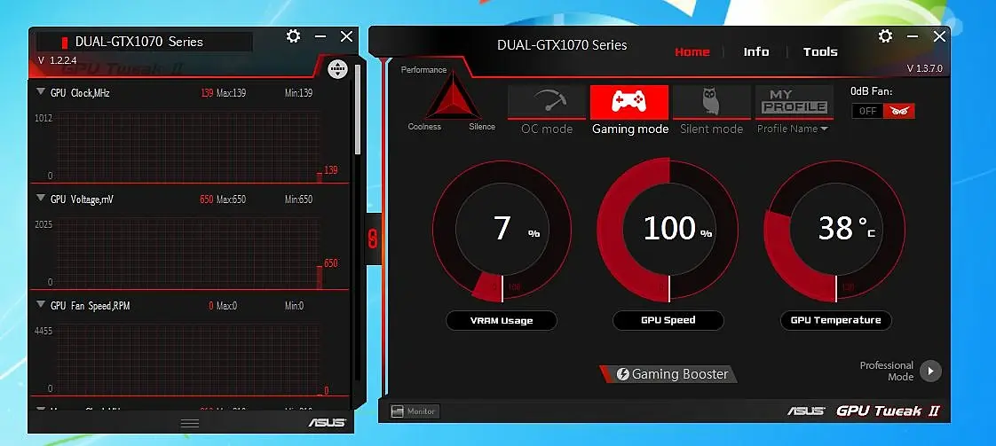

Сообщений: 103
вот по видюхе показания в спокойном режиме, Т е сейчас термопастой под радиаторами под кулерами мазать? просто при сборке, всё мазали, года не прошло

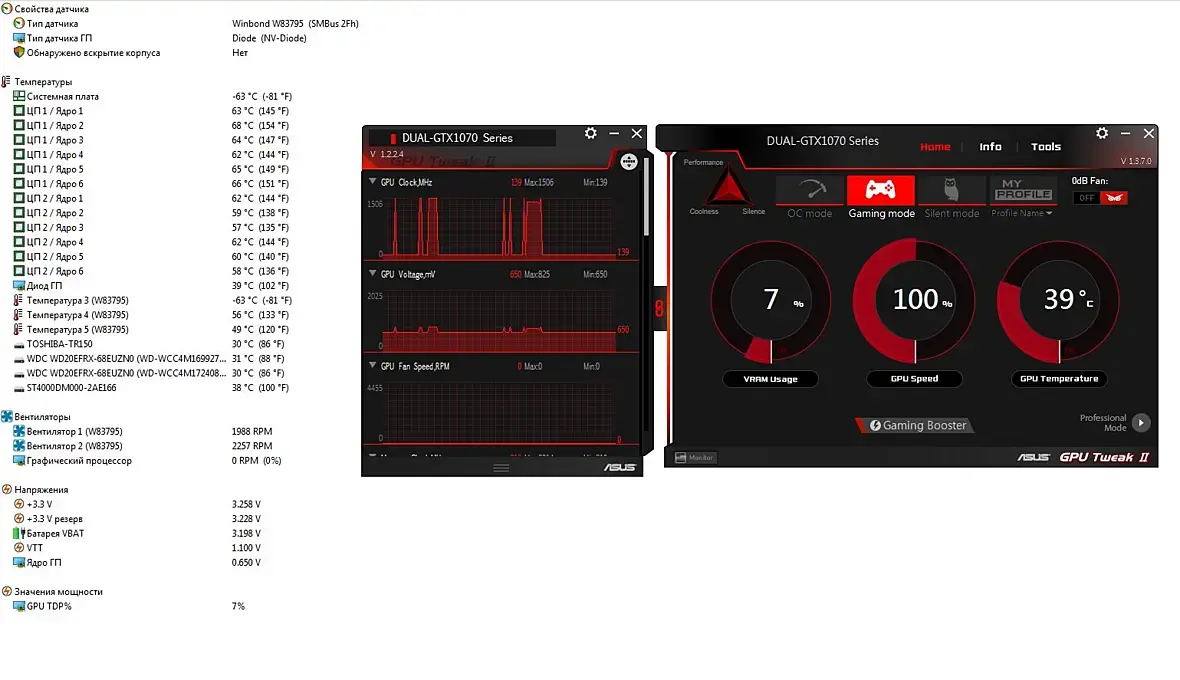

И напряжения снимите во время рендера, просадку посмотреть.

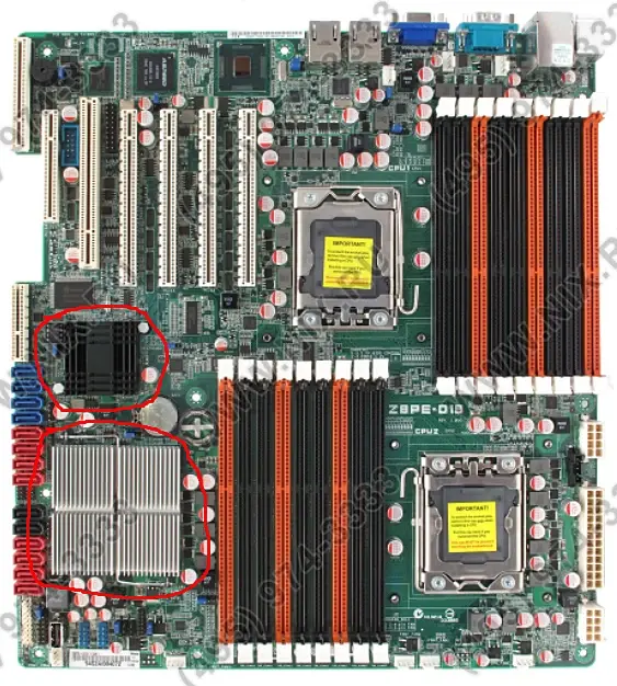

Сообщений: 10722
banzai79 нет я имею в виду не процы мазать, а вот под этими радиаторами

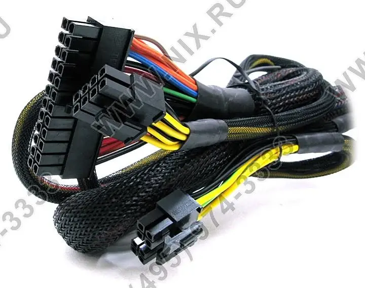

еще один вопрос, как вы запитываете материнку от БП с одним 8 контактным разъемом? через переходник или по 4 контакта в разъем?
Сообщений: 103
вот показания при рендере, по соединениям честно скажу не знаю, собирале мне в сервис центре. По местам где смазывать , понял, это сервис центры делают такую услугу??

вот кстати да, ваш БП не под эту мат плату, вам нужен БП с двумя 8 пин коннекторами CPU
не знаю, делают ли сервис центры - я им не доверяю, все делаю сам, там в 70% случаев работают люди с руками из одного места, да и вам "повезло" воткнули неподходящий БП и запросто из-за БП могут быть такие проблемы, если подключили все через переходники

banzai79 у меня chieftec 850w, пока не жалуюсь на надежность, уже год работает без нареканий, а вообще лучше всего брать Seasonic, просто подберите модель с 2 CPU коннекторами 8 пиновыми, в описании во всех магазах пишут их конфигурацию и количество, БП будет стоить ориентировочно 7-8т.р
просто при использовании переходников можно вообще мать спалить

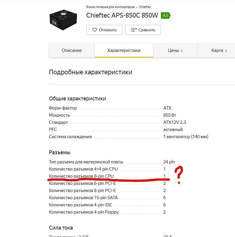

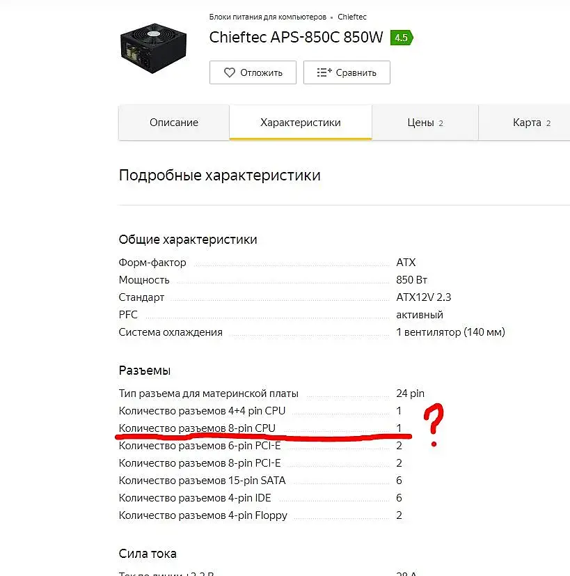

Проверил кристал диском у него нареканий нет, по Блоку Питания понял, налетел на 8 тыщ, ух. Спасибо большое, что помогли! С новым годом вас !)
т е как я понял по характеристикам на месте где я указал должно 2 стоять?
На сайте c 29.03.2017
Сообщений: 1012
Тверь
banzai79
Там вроде как 8 pin + 4+4 pin(что тоже 8). Хотя в зависимости от серии могут отличаться.
Сообщений: 103
Цитата i7NOX:
banzai79
Я запутался))) В характеристиках что должно быть написано?)))
На сайте c 12.10.2012
Сообщений: 115
4+4 это один разборный 8 пиновый, 8 пин это один неразборный, получается 2 штуки 8 пиновых разъема, это не только у чифтека так, у кучи БП так, у меня залман на 850 ватт, так же выводы идут.
Просто есть материнки с питанием один 8 пин и один 4 пин разъем, чтоб не выпускать кучу модификаций БП выпускают так.
