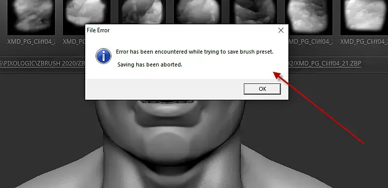

Добрый день!
Качнул пак кистей XMD, но при выборе любой кисти из этого пака вылетает ошибка (прикрепил к посту) и следом вылетает Zbrush. Пробовал и в 20 и 18-м.
Может кто сталкивался и знает как решить проблему?

аттрибут "только чтение" снять бы неплохо с файлов кистей, если есть.
