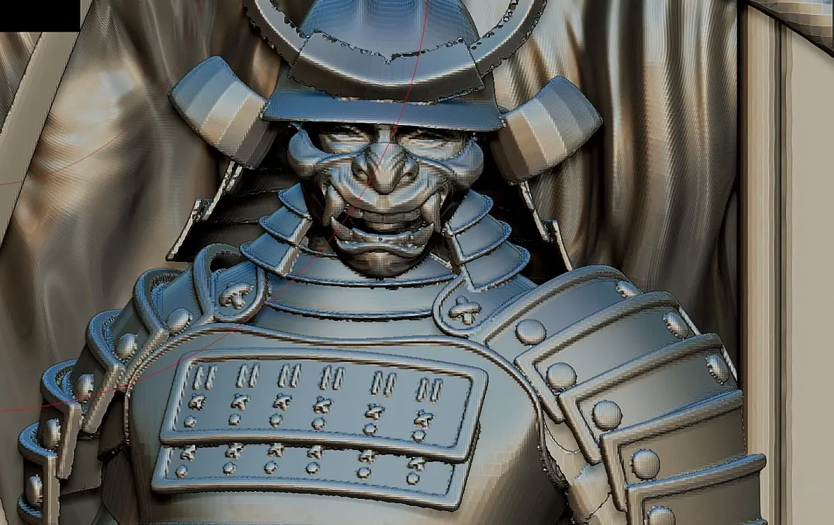

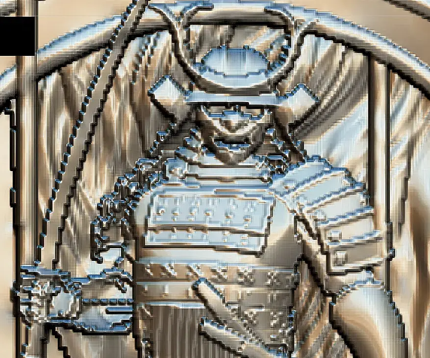

доброго дня! подскажите, делаю барельеф и не могу (не понимаю как) настроить альфу с высоким разрешением, потому что как я понимаю именно оно и создает проблему пикселизации.
это то что получается, подложка для барельефа с достаточно плотной сеткой.
это исходная модель

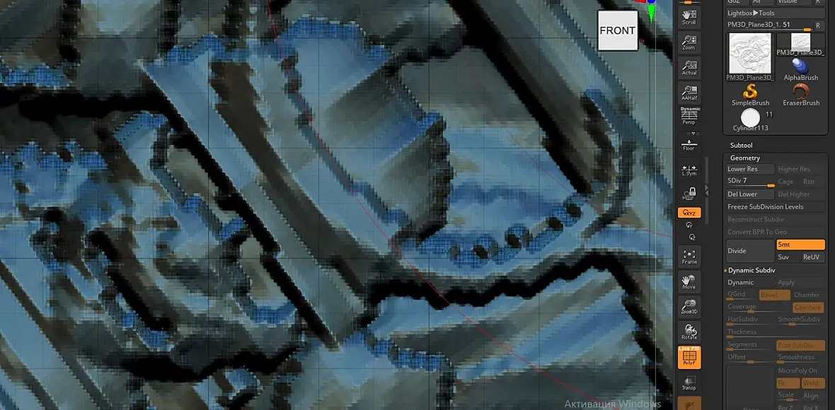

нажмите shift+F и покажите "достаточно плотную сетку" вживую.
склоняюсь к мысли, что надо еще плотности

На сайте c 19.07.2018
Сообщений: 86
7 итераций дивайда на подложке

да я этот ролик до дыр засмотрел, там только про настройки BasRelief  а они не помогают

А Альфа высокого разрешения получается?
Сообщений: 86
Цитата ck_petya:
Так напишите автору в личку. Может быть поможет.
нет не получается, думаю это бы решило вопрос. пытаюсь создать документ высокого разрешения и в нем делать альфу но эффект тот же, может я не так что то делаю хз

сделайте новый объект и через Project перенесите детали на него с хайполимеша. потом запеките displacement. так будет проще чем вытягивать из вас по кусочку все подробности.

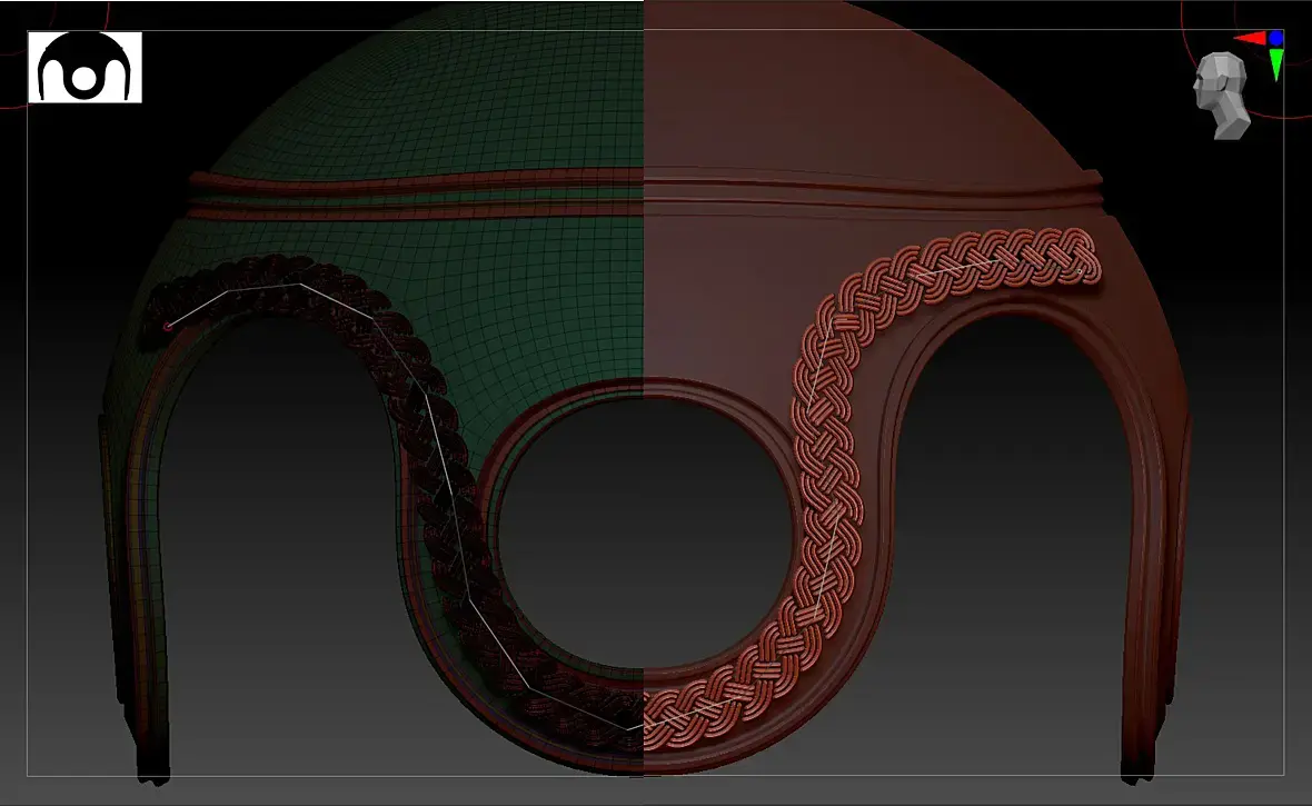

Доброго всем дня. Спрошу тут, что бы не плодить темы. Подскажите кто то знает как Zbrush превратить кольцо ребер в кривую что бы потом пустить по ней insertMash кисть?  Спасибо.
B->Z->M->Edge Add to Curve
https://pixologic.com/zclassroom/lesson/edge-add-to-curve
вру.
B-Z-M, навестить на вертекс и выбрать Make curve. тогда при прощелкивании по вертексам создастся непрерывная кривая
На сайте c 13.08.2020
Сообщений: 1004
Спасибо, так действительно по вертексам намного удобнее и быстрее.
