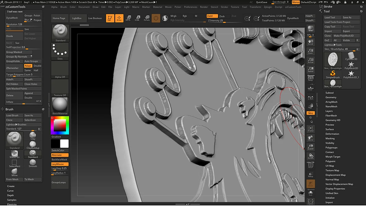

Zbrush. Помогите новичку пожалуйста.
На сайте c 03.05.2019
Сообщений: 8
Модель создана с помощью альфы. Никак не могу понять как сгладить неровности.
На сайте c 22.03.2007
Сообщений: 298
РФ/КЗ
Я в зебре никакой, но подозреваю что при помощи Smooth Brush ?
Ну или может заретопить то что есть?
П.С. Не проще было это сделать в 3ds max, Blender, Maya и тд?
На сайте c 14.10.2015
Сообщений: 13
Tool-> Deformation-> Polish (и его производные, зависит от задачи) если надо сгладить по всей поверхности, либо Smooth зажатым шифтом.
На сайте c 05.12.2013
Сообщений: 81
Минск
надо было перед тем как альфой что-то выдавливать сделать плотность сетки соответствующую
