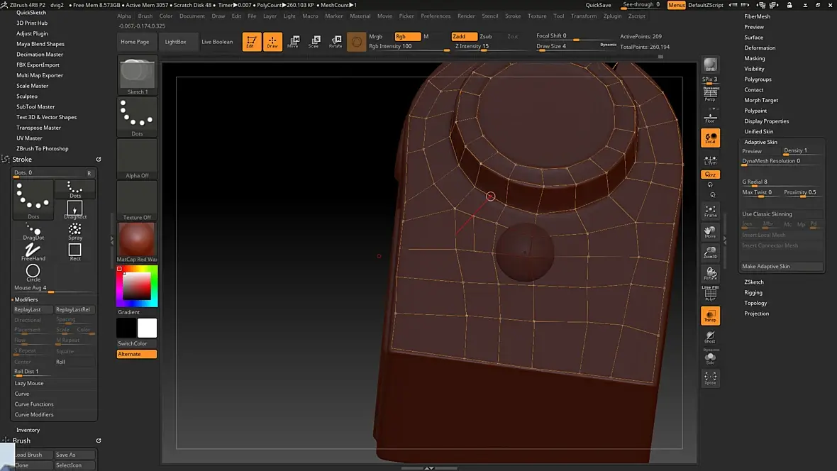

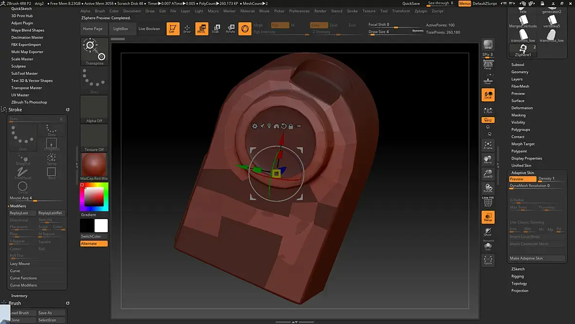

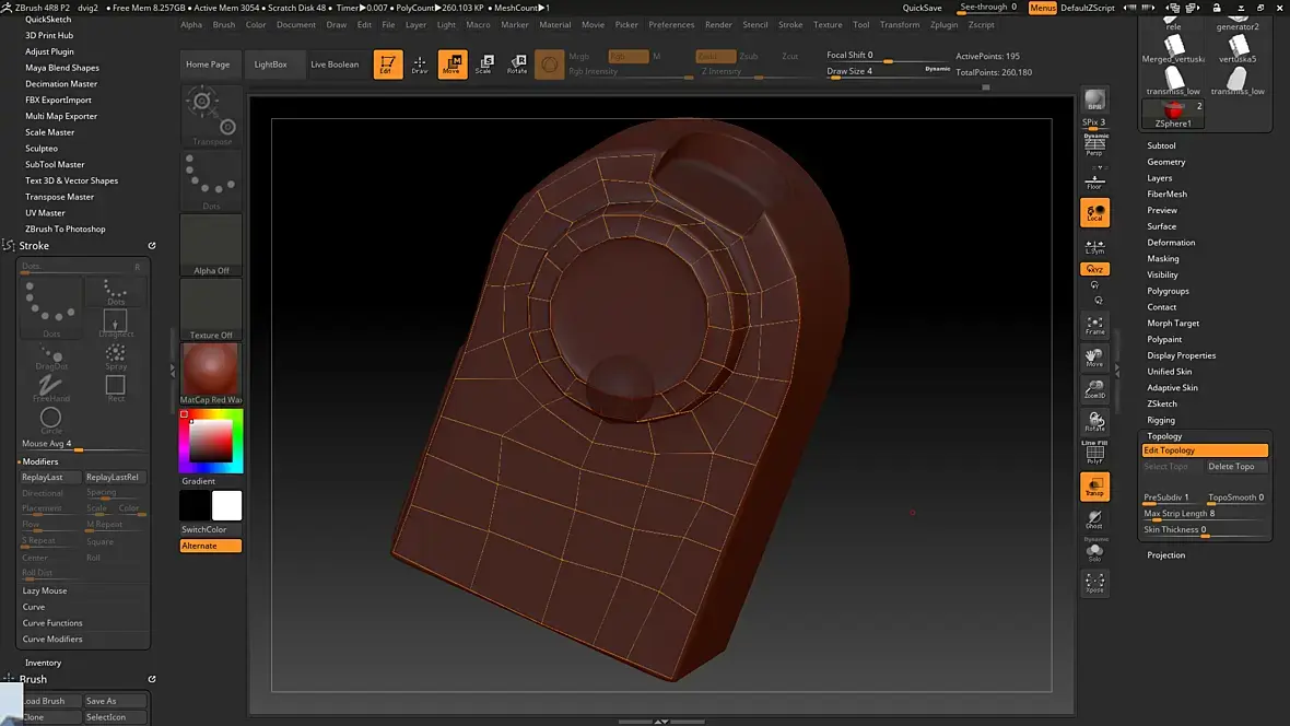

Решил ретоп поробовать зисферу и edit topology. Оч понравилось, но есть проблема. Даже в замкнутых на проч полигонах дыры остаются. Может кто сталкивался? В ураках все проходит как по маслу а у меня так. Оч способ понравился, но эта кривизна не позволяет его в полной мере юзать.
Спасибо.
Еще вот эта гадость вылазит (красная линия) при переключении с мува на эдит и на оборот и не всегда тоже
