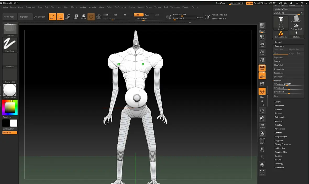

Всем привет! Не могу восстановить симметрию. Объект стоит по центру, spivot нажималось. В попадался совет отзеркались и слить сетку, но я модель еще не закончила. Знающие люди, помогите!!!

Заметно, что у вас асимметричный персонаж, вероятно, вы при моделировании зсфер нарушили симметрию, чего делать не желательно, если вы хотите сохранить ее.
Возможно, проще заново переделать и на этапе зсфер не пытаться позировать персонажа, совсем.

GaraninAlexandr, спасибо. Т.е. я не могу как в максе выставить пивот по центру и все? Получается если случайно нарушить один раз симметрию, то вся работа на смарку? smiley-shok.gif

симетрия в браше очень глюченая, сегодня была такая же проблема, но несколько раз потыкав кнопку lsymetry и влючив выключив симетрию по разным осям, всё нормально заработало

iolanta989, вы меня натолкнули на мысль перезапуска файла и вуаля,все заработало как надо!Буду иметь ввиду, спасибо за помощь! smiley-friends.gif
