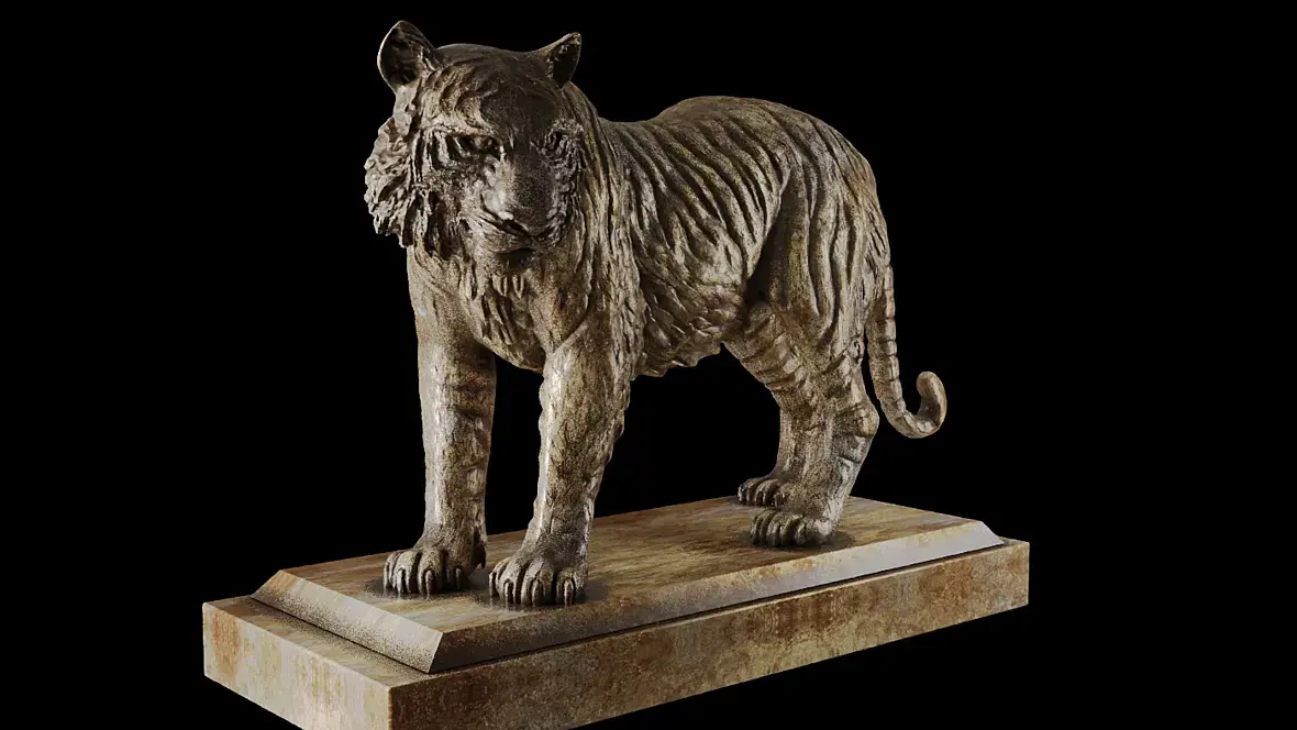

Здравствуйте, подскажите сделал модель в збраше 3,3 млн полигонов, не могу загрузить модель для покраски в Substance Painter, он в программе автоматическую развертку делает ждал 40 минут не дождался, хотел в браше развернуть, тоже завис, как покрасить по бронзовую статуэтку лучше всего? в максе красил, но хочется лучше

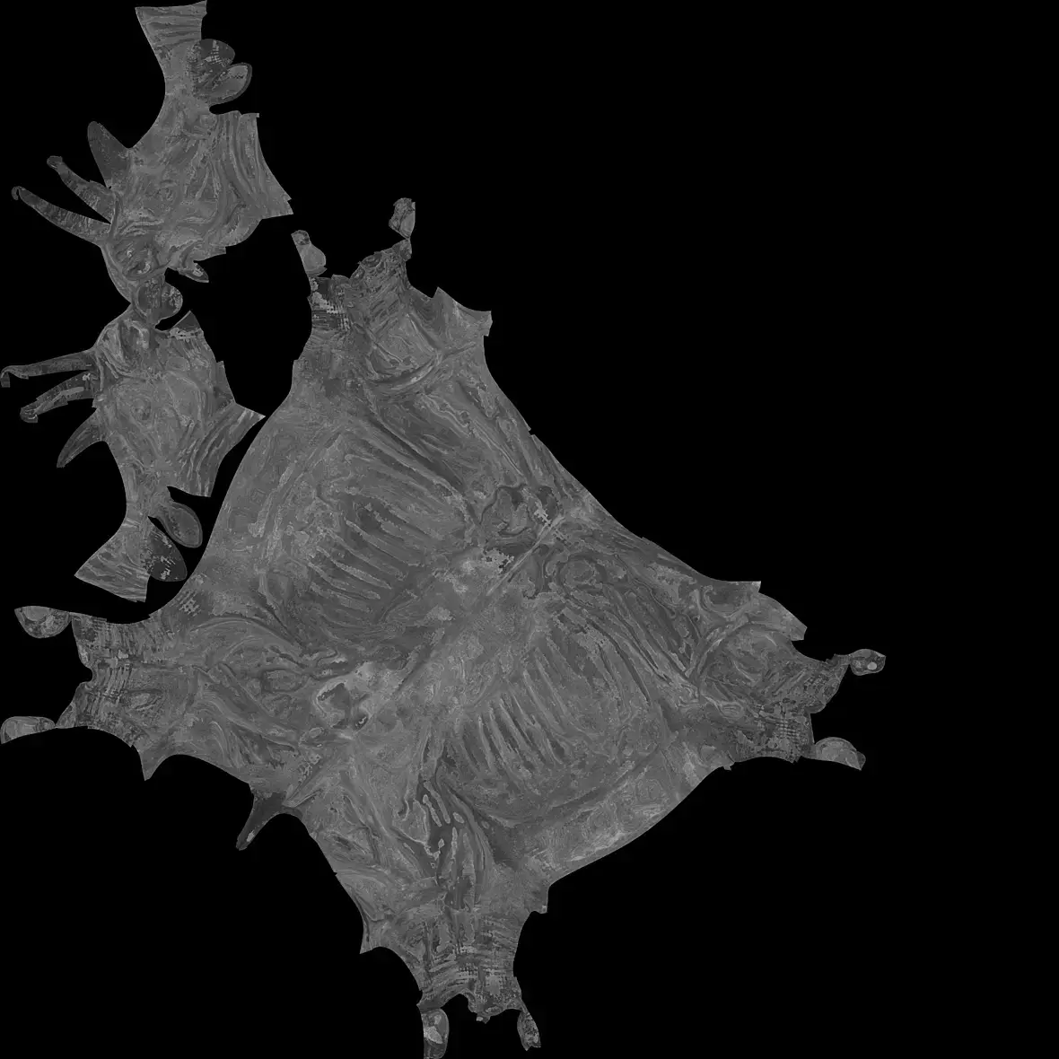

Незнаю почему , делаю проекцию с высокодетализированной на лоуполи, слой beauty c diffuse
вот такой получается, что не так  делаю?Corona render

хайполи развертку не делал, эта лоуполи вручную развернута, с нее запекал, это запеченная с хай поли на свою лоу, а diffuse color вот так получился

1. Артефакты на скрине выше - надо выставить дистанцию лучей запечки или cage сделать
2. Зачем диффуз печь, если текстурить собираешься? Я бы запек Normal, Curvature, AO, Thickness, Cavity если это органика. Если текстуришь в сабстансе, там это все сделать можно

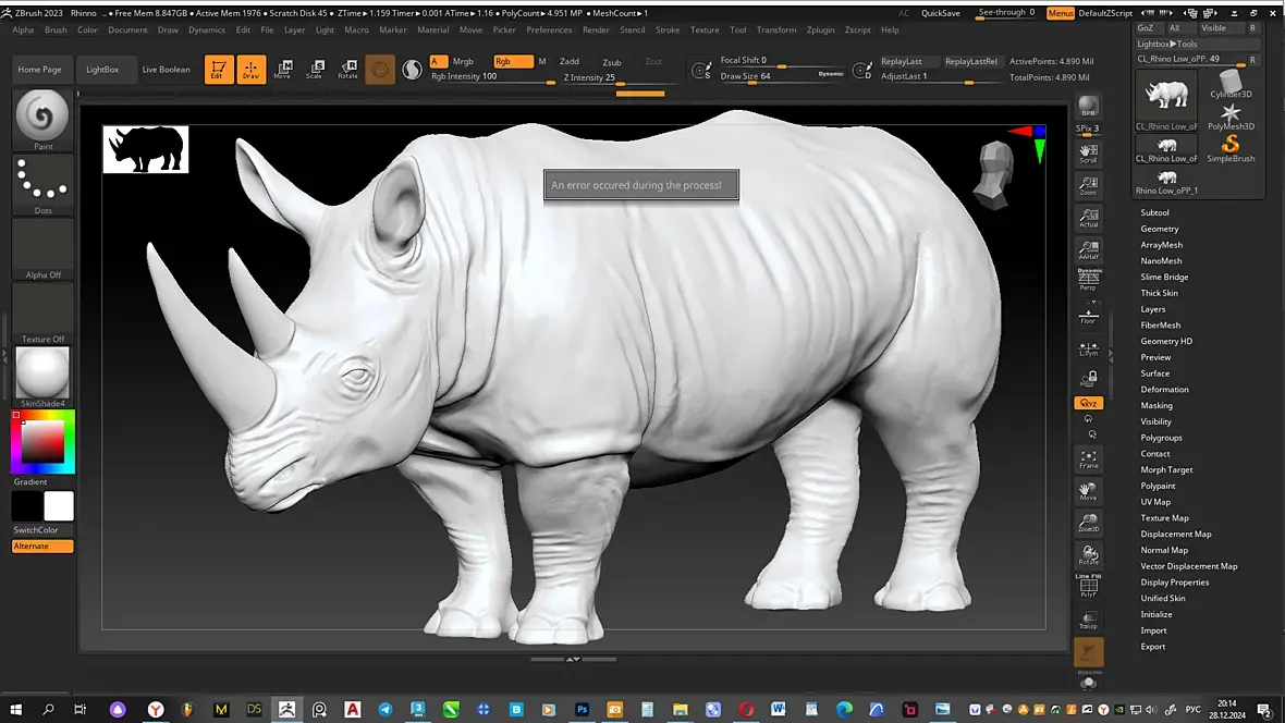

Смоделировал в збраше, 4,8 млн полигонов, 2 фигуру смоделил уже и одна и та же проблема в браше UV master не разворачивает развертку виснет, или пишет error during process. хотел хайполи развернуть в максе, комп еле поворачивается, вот не знаю что не то делаю в браше
Вы даете компу непосильные задачи, ему сложно развернуть 4,8 млн полигонов. Вам же наверху написали уже что делать. Ретопнуть, развернуть лоуполи. Накиньте девайдов и спрожектить детализацию с хай поли. и тогда у вас будет новая хай-поли модель с разверткой нормальной и детализацией.

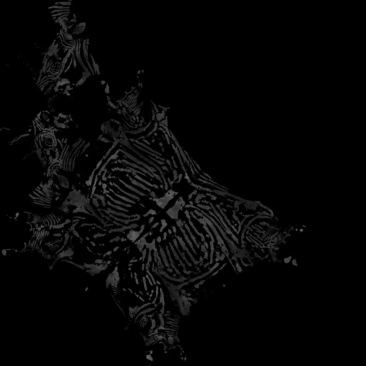

Извиняюсь бро, читаю, только пока не запоминается инфа сразу из новых процессов, cage увеличение не сработало, нормал не выходит рельефный , выходит плоский как лист, diffuse color разводы какие-то, вообщем выполняю а они не выходят как надо, а 2 раз переспрашивать по тем же процессам стесняюсь.
cage увеличил, то же самое как здесь
 нормал плоский,
 diffuse color разводы, какие то, хотя рефлект не трогал вообще в короне
