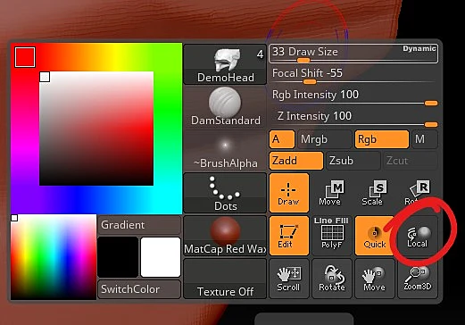

А у меня другой вопрос - как сделать чтобы таргет камеры был в центре объекта и чтобы его (объект) не мотало во время вращения по всему экрану?
Поробуй отжать Local Transform
Сообщений: 4470
TeapotChek, спасибо, помогло!
