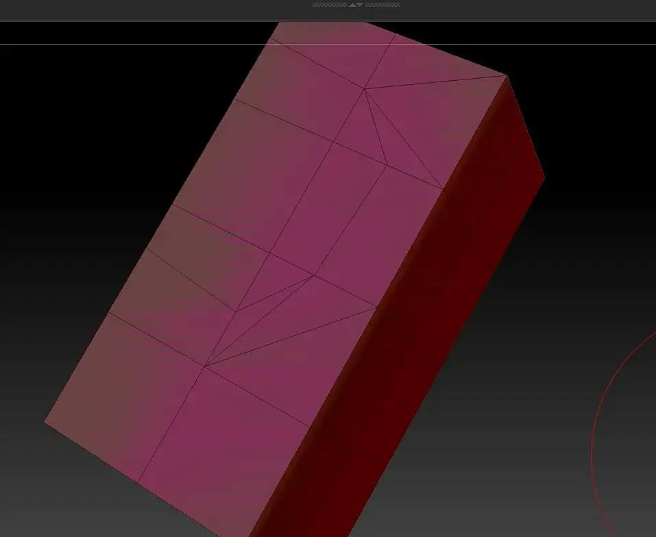

Добрый вечер.  в zmodeler моделирую и не могу найти подобие cut в максе. Нужно просто разрезать один(несколько) полигон именно в zmodelerе
Спасибо

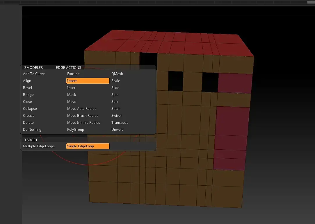

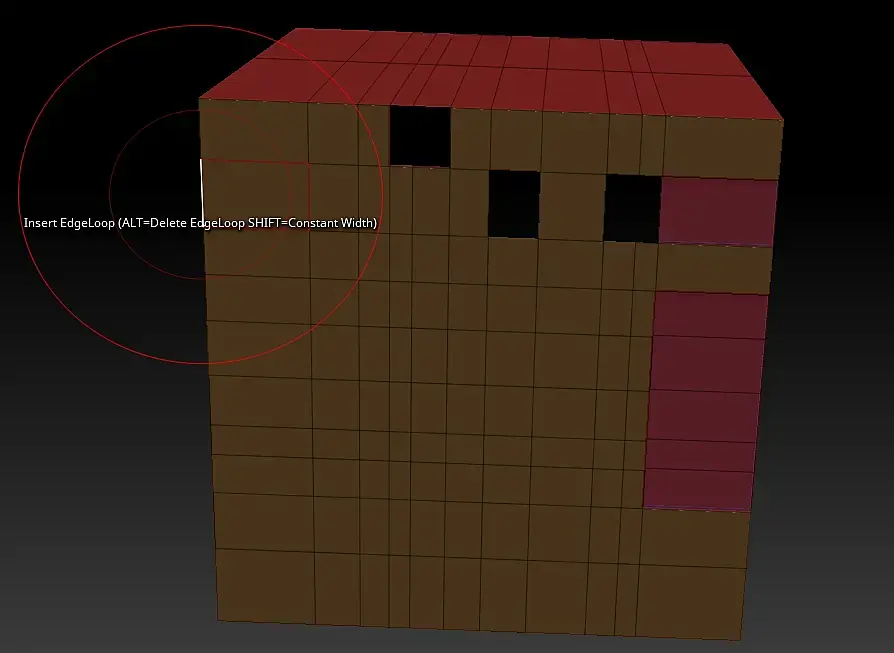

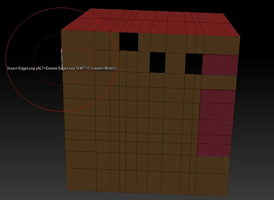

Инструмент insert

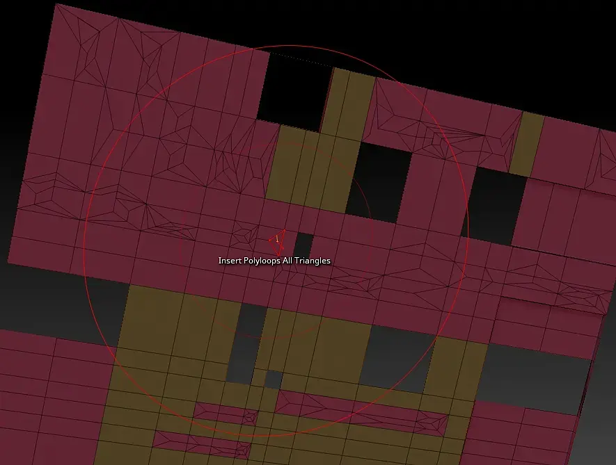

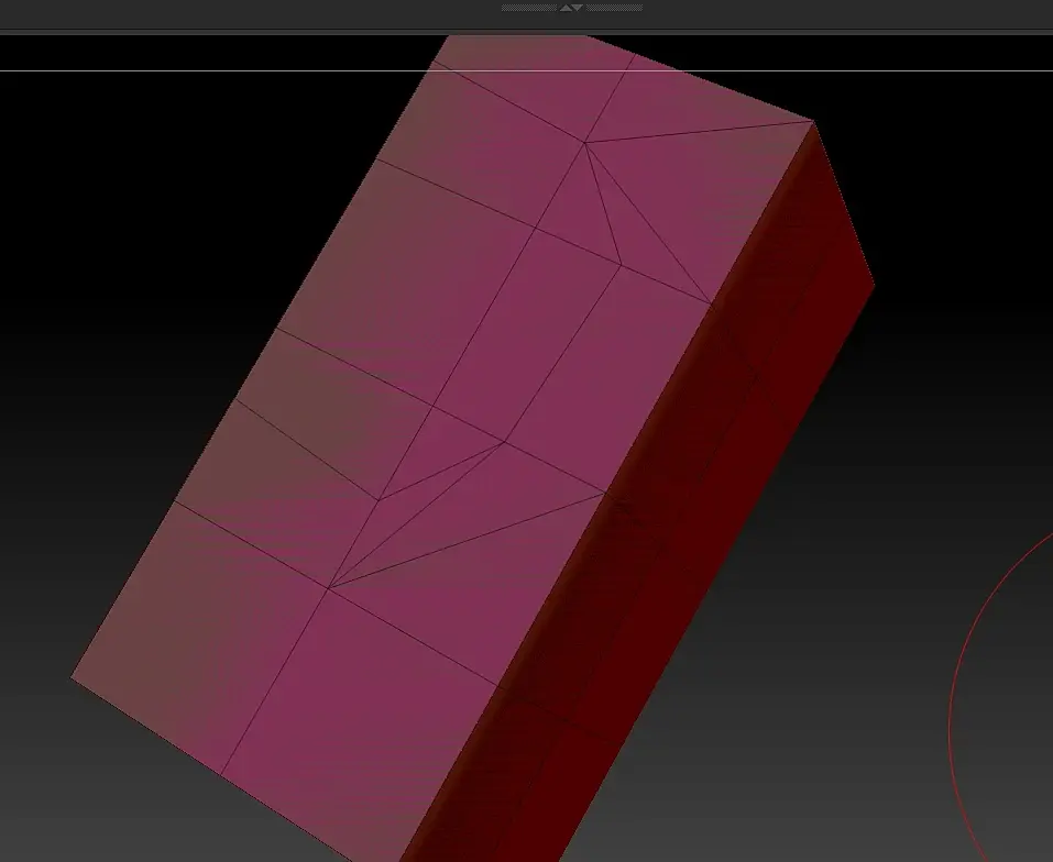

Спасибо. Мне интересно как сделать такой обычный рез? Сейчас делаю так: захайдил все полигоны кроме тех которые нужно резать и слайс курв разрезал, но это много телодвижений. В максе кат и все, в блендере knife и все а тут блин...
Исходя из совсем другой логики браша думал гдето в змоделлере спрятан этот инструмент, но видимо его просто нет

Ну да, пока так. Хотел внутри все, но...Вот из-за этой мелочи в топку змоделер. Ща напишу в сапорт чтобы в новом збраше прикрутили.
Спасибо

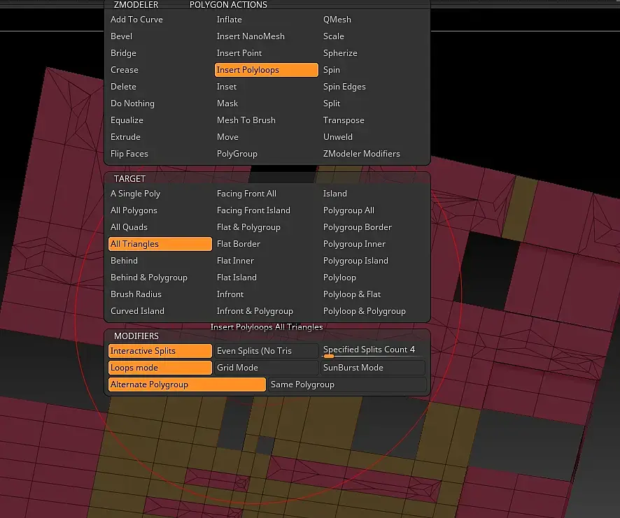

К стати чуть интересней решение: Маскирую и insert. Уже лучше. Может пригодится кому))
