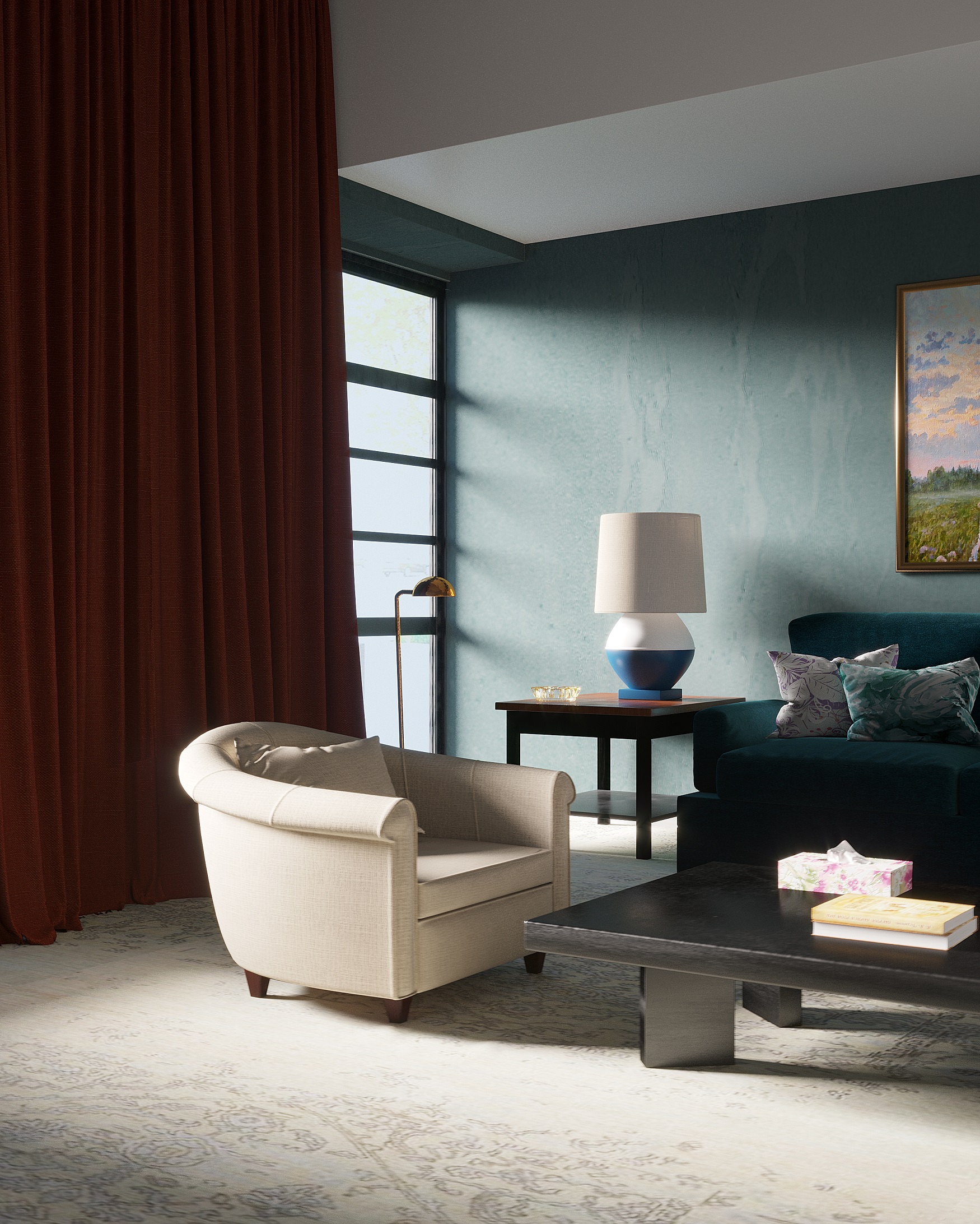

Здравствуйте! Вот еще один рендер от новичка на растерзание.
На сайте c 24.09.2019
Сообщений: 31
Прошу обьективной  критики по поводу данной работы . Делал по фотографии Colin King ( если ничего не напутал). Ниже прилагаю фото.
На сайте c 16.10.2006
Сообщений: 1829
суть скорректировать схему освещения - диван и полоса на полу пересвечены у тебя и материалы ткани покрутить и будет порядок для первого раза
Сообщений: 6762
На фото группы сглаживания у стола артефачат )
На сайте c 19.02.2011
Сообщений: 4220
У меня тоже такое чувство, что поправить надо фото, а не рендер :-) На стене засвет, тени ушли в черное, текстура ковра не читается, складки какие то не естественные на шторах, группы скглаживания, как уже сказали. Единственное что на фото лучше, это 2sidedmaterial на абажуре, про который автор рендера видимо забыл.
Вообщем для новичка всё круто, если вы таковым являетесь.
