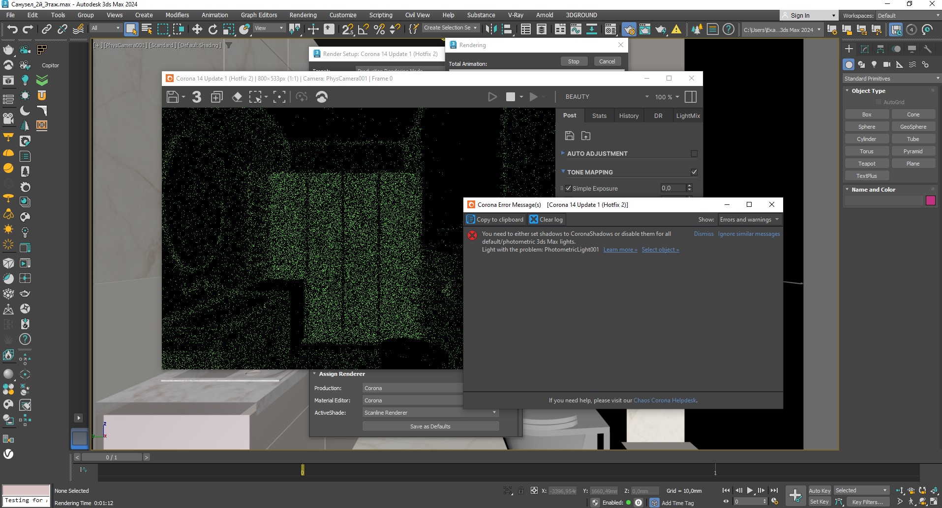

Подскажите пожалуйста, почему у меня рендер весь зелёный?

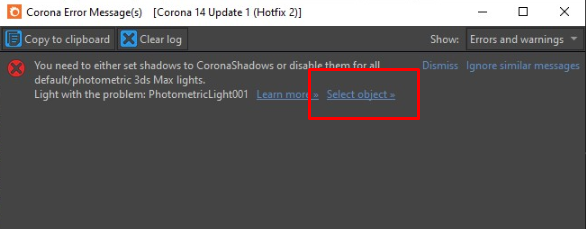

И что значит всплывающее сообщение?
На что ругается?

подождите и он перестанет быть зелёным =) там поди у вас перегородка какая-то из стекла.

Зеленый рендер это препасс, перед первым проходом основного пасса, который уже нарисует канал с красотой.

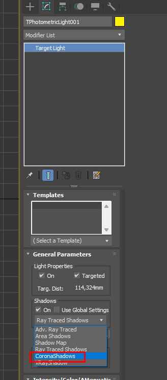

ошибка это предупреждение о том, что в источнике света выбраны тени, которые могут некорректно отображаться в короне. Можно нажать прям в окне ошибки на "выбрать объект" и сменить там тени на короновские. Или, сменить сам источник света. чтоб не смущать корону, если его использование не обязательно.

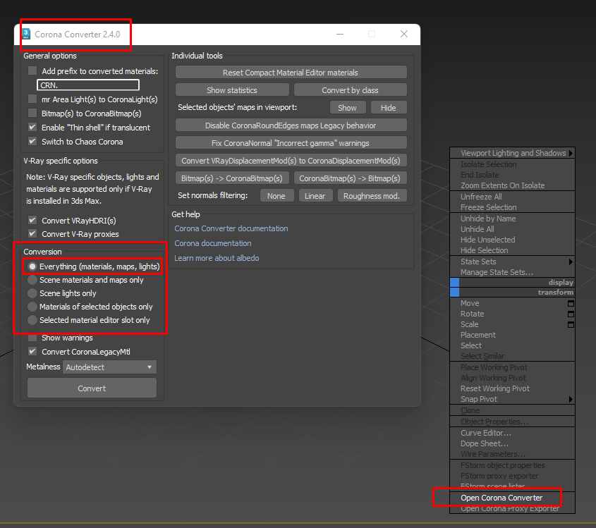

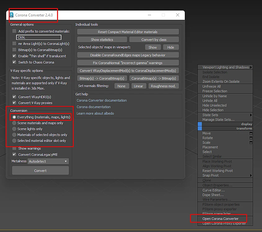

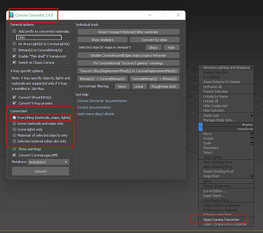

Скажите, если сцена для V-ray/ то есть стоят камеры Ви-реф, светильники и материалы - Ви- рей, то при переходе на Corona - надо всё менять и материалы, и камеры и светильники?
На сайте c 21.12.2007
Сообщений: 3721
Цитата Екатеринатенякова:
Спасибо большое.
В большинстве случаев, о том что в сцене есть что то виреевское можно даже не узнать. Совместимость между рендерами почти 100 процентная. (в задачах архивиза)
Для успокоения совести можно в сцене, которую надо рендрить короной запустить родной конвертер короны, и прогнать всю сцену. Или, локально какие то части, выбрав нужный флажок.
Делать это лучше на копии сцены. На всякий.

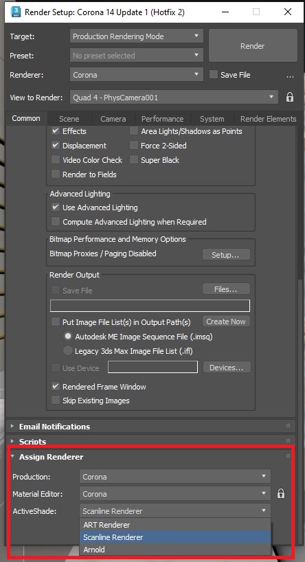

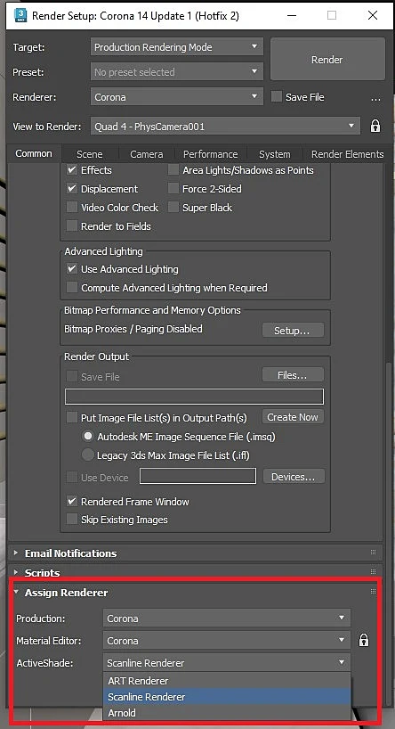

А вот здесь - что надо выбрать?
Сообщений: 3721
Огромное Вам спасибо. 😀
Можно оставить сканлайн. Не думаю что будете использовать актившэйд.

это же просчет GI от light cache, дальше должен пойти рендер, надо просто подождать
