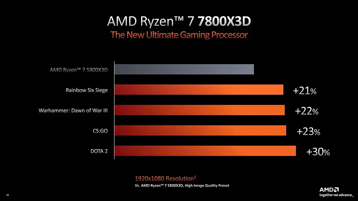

Проснулся, глянул - https://youtu.be/0yJZjegRDpA ужаснулся...
Поражает конечно эта тупость в подборе игр для демонстрации мощи процов с тонной кэша... Я конечно понимаю что ASUS за 16 часов до АМД показали 540гц монитор. Но камон, блин... В R6 Siege, CS:GO, Dota 2 и так фреймрейт уже был на процах 4-6 летней давности под 500 и более. И конечно Warhammer, стратегия 2017 года, ВАУ ! Я вот спецом ждал эти процы что бы поиграть в стратежку на 300+ FPS, у которой 4/10 баллов судя по Метакритику, просто шедевр похоже нераскрытый был, FPS-а не хватало, гребанный стыд. Ведь есть столько игр которые в 1440p прям сильно недогружают RTX 4090 даже с 13900K, показали бы как там эти X3D Райзены выстреливают. Стыдно показывать видяху конкурента ? Ну показали бы свою 7900ХТХ. А это просто абсурд какой то, как по мне..
Ну и конечно печалит то что 7950X3D ощущается каким то обделенным, на один чиплет приклеили ему Кэш а на другой - нет. Побоялись ценника или перегрева ? Хз, зато выставили это как достоинство, ведь без X3D кэша второй чиплет будет на ~200мгц быстрее, ВАУ... Ну может к выходу 8950X3D они расщедрятся и накинут таки тонну кэша, как и ожидалось. Учитывая историю с 5800X3D - такое решение сможет в значительной степени или полностью перекрыть все существующие проблемы у АМД с DDR5 контроллером памяти медленным. Все таки 272MB кэша позволят минимизировать обращения к ОЗУ, в играх. Особенно в играх чувствительных к задержкам.
Разрабам железа нужно срочно придумывать какую то супер-технологичную хрень что бы тупым игрунам скармливать процы. Что-то такое же мощное по требованиям как и Рейтрейсинг был на момент появления 2080Ti. Только на проце которая бы работала. Какую то дичайшую физику, 3D-Звук тяжеловесный (как в Таркове неделю назад появился), какую нить симуляцию разрушений которая уничтожит все существующие процы. А то сейчас вообще непонятно как игрунам продавать новые процы. Дальше продолжать показывать 1000FPS в CS:GO/Dota2/R6 Siege, ну стыд же...
P.S. Ну и конечно базовую частоту 7950X3D уронили на 300мгц.
Зато напишут 120вт TDP теперь на коробочку, да...

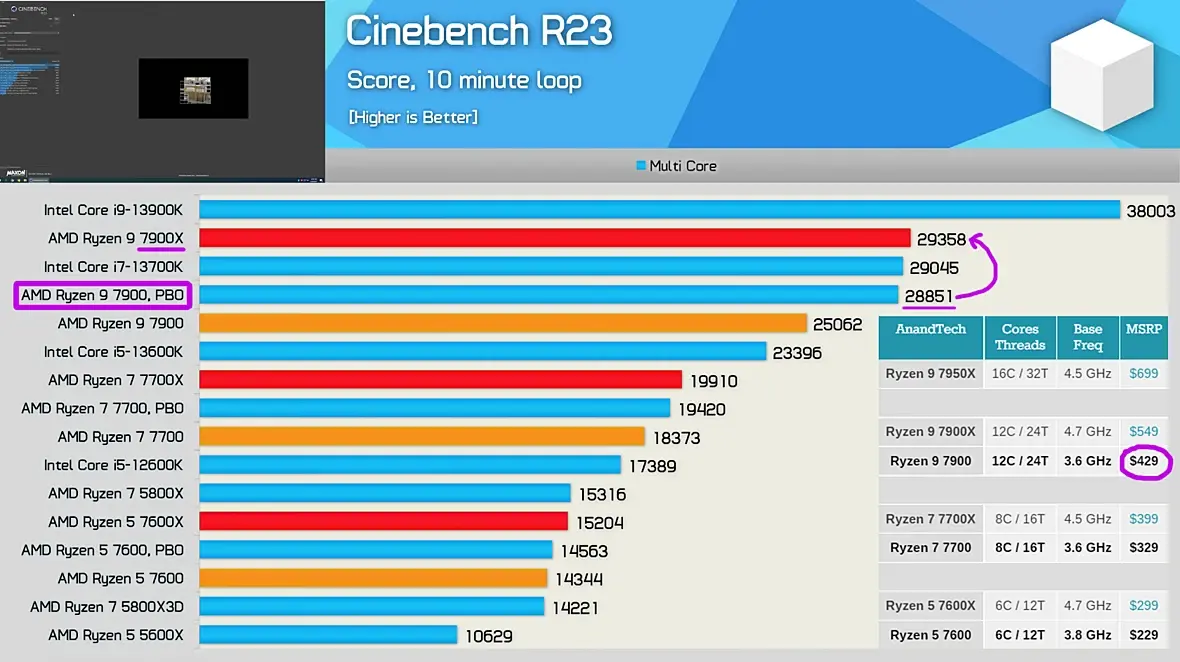

Брюки(Ryzen 7900) превращаются... в копию 7900X. Или можно оставить в дефолте, это копия андервольтинга 7900X, который станет "холодным", маложрущим.

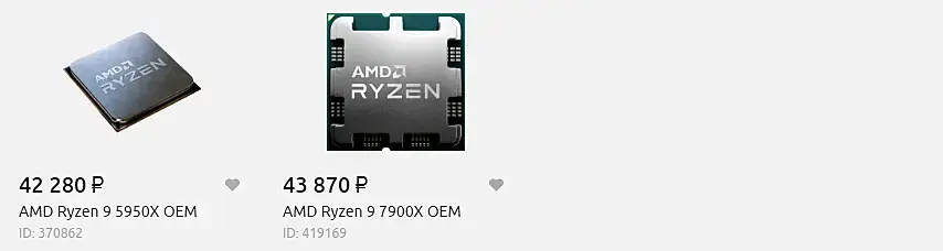

Сообщений: 3991
"Компания сообщает, что ее флагманский 16-ядерный Ryzen 9 7950X3D будет стоить столько же, сколько «оригинальный» 16-ядерный Ryzen 9 7950X Zen4 при запуске, то есть 699$".
Вот это понимаю. Геймеры, надежда на вас )).
Вот только материнки осталось дешевле сделать. Вообще, у нас в рознице 7900X одинаково стоит с 5950X, да и в общем он пошустрее во всем, но материнки портят людям весь бюджет. Так что 200 рублей не спасут "гиганта мыслей"...
