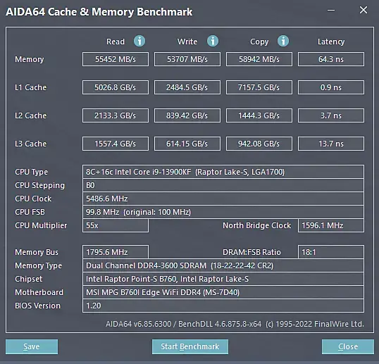

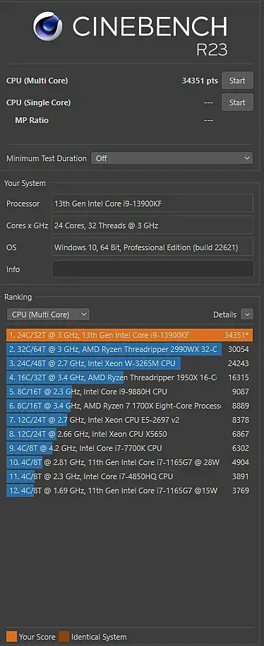

На сайте c 16.12.2016
Сообщений: 30
На сайте c 16.10.2017
Сообщений: 682
перегрев и/или выставленные лимиты.
Сообщений: 30
В биосе все по дефолту. А вот прогревался до 97

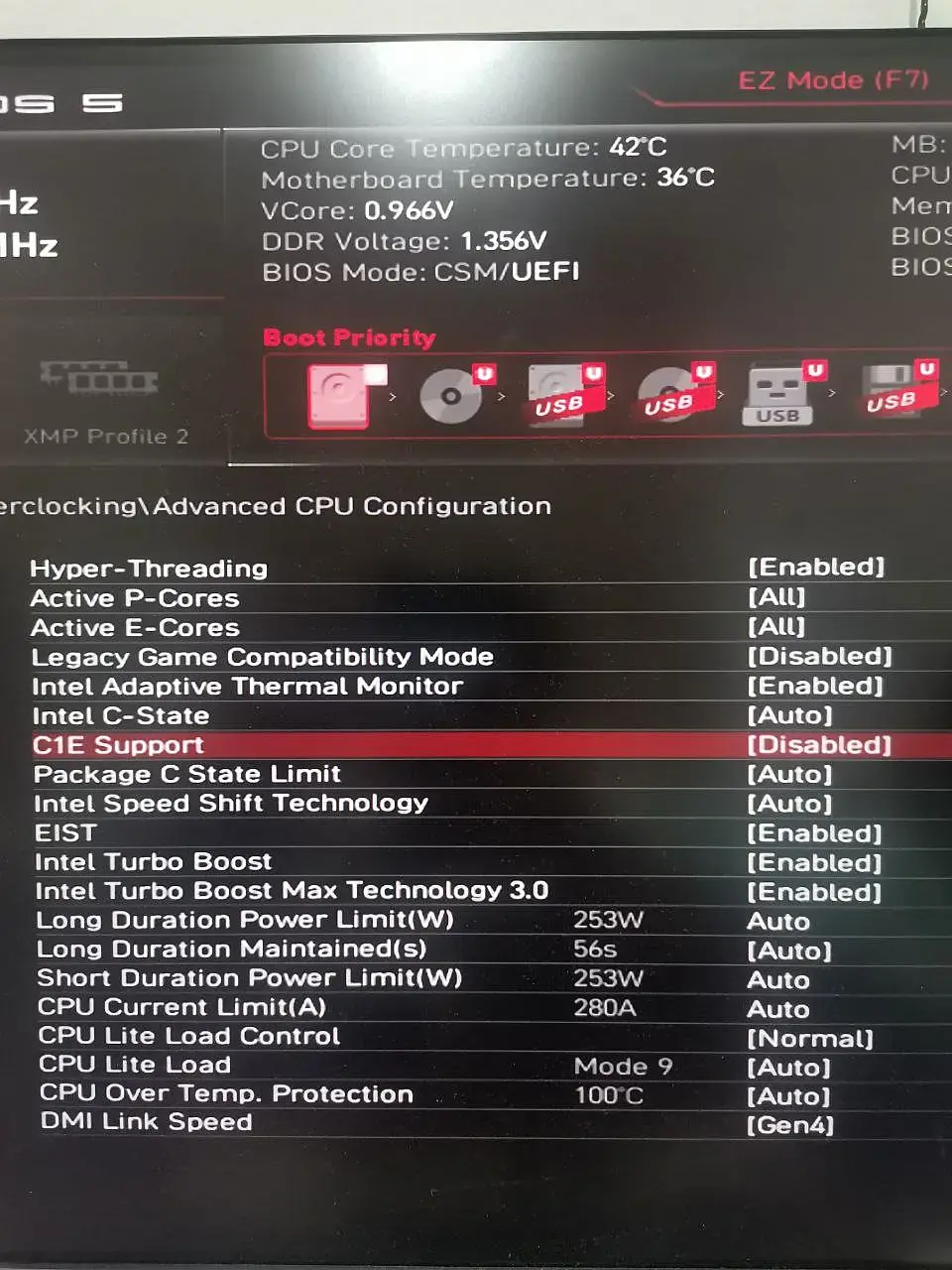

Не вникал в начинку VRM, но там походу 8 цепей питания на VCore с 90А мосфетами. Я бы проверил PL2 лимит, не стоит ли там часом 200вт ограничение. А то плата может быть не уверена в своих силах. За одно и температуру на VRM проверил бы. Троттлинг может быть не только по температуре ядер но и по VRM. Что конечно маловероятно, учитывая насколько быстро проходится CBR23. Ещё я бы обратил внимание на частоты ядер во время теста. Должно быть 5.5Ghz P-ядра и 4.3Ghz E-ядра. Смотреть все это в HWINFO64, раздел сенсоров. У меня товарищ ставил 13900KF на плату с дохлым питальником, там в стоке частоты в 4.5ггц долбились с лимитом в 200вт и похожими результатами в сайнбенче... Ну а вообще на такую плату ставить 13900KF эт стрёмно smiley-biggrin.gif Хотя при должной настройке напруги, норм корпусе в теории все должно быть ок. У меня в стоке с андервольтом 13900KF выдает стабильно больше 40.5к https://i.imgur.com/b03tCHf.png
Другое дело вот в том что я хз насколько B760 чипсет ограничен в плане настройки проца. Может там вообще заложенный лимит. Тогда беда конечно...
Сообщений: 30
Цитата Earanak:
Не вникал в начинку VRM, но там походу 8 фаз питания на VCore. Я бы проверил PL2 лимит, не стоит ли там часом 200вт ограничение. За одно и температуру на VRM проверил бы. Троттлинг может быть не только по температуре ядер но и по VRM. Что конечно маловероятно, учитывая насколько быстро проходится CBR23. Ещё я бы обратил внимание на частоты ядер во время теста. Должно быть 5.5Ghz P-ядра и 4.3Ghz E-ядра.
Вроде 8+1+1 питание. Только сегодня собрал, еще не вникал ни во что. Буду ковыряться
на такую плату ставить 13900KF эт жёстко
Да я переживал перед покупкой тоже, но на реддите заверили что без проблем потянет если не будет разгона. Собсно  разгонять я ничего не собирался. Был готов пожертвовать небольшой производительностью ради компактности, очень уж часто переезды случаются smiley-biggrin.gif
Я думаю тут явно перегрев. Стоит временно вертушка id-cooling se-224-xt (да да знаю smiley-lol.gif) Расчитывал перебдеть на паверлимите временно пока не куплю воду

Да vrm не должен особо перегреваться, стоит 8 реальных 90 амперных фаз, а вот процессор под таким охладом больше результаты вряд ли покажет.
На сайте c 24.06.2014
Сообщений: 4866
Цитата TenTonHammer:
Вроде 8+1+1 питание
Ну так да... 8 фаз на VCore. 1 на SA, 1 на DIMM. Тут на Z790 лепят по 16 цепей. Я не говорю что это необходимо. Я говорю что плата может считать иначе. По заводу может стоит там 200вт PL2 и все тут...
Так тут и не стоит вопрос об разгоне.
Главное что бы чипсет позволял настроить проц. Я имею ввиду не сам чипсет а искусственные ограничения от Интела для младших чипсетов. Я бы глянул на лимиты в HWInfo64, на частоты. И если чет не так, уже лез бы в Биос или Intel XTU.
Если перегрев ядер то троттлинг (его силу) можно глянуть в стресс тесте Аиды64. Ну или самому посчитать. У этих процов не проседает частота в рендере как у АМД. Т.е 5.5+4.3 должно быть при любых раскладах. В любых грелках и стресстестах
Понял, благодарю. Плата вроде дает настраивать лимиты:
Вкор какойто низкий. Короче мрак, придется разбираться
Частота проца была 4.6 ахах
