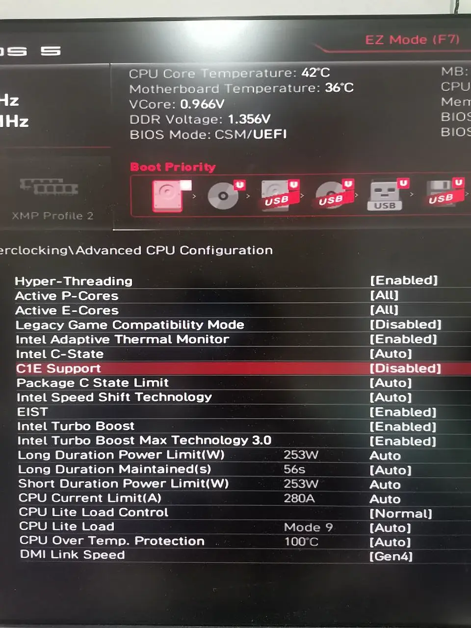

Понял, благодарю. Плата вроде дает настраивать лимиты:
на этом скрине лимит есть, 253w. измените его в двух местах на 4096, и посмотрите что будет. Но кулер нужен хороший.
На сайте c 16.12.2016
Сообщений: 32
Попробовал, примерно тоже самое выходит
Цитата Earanak:
Поставлю метафизическую свечу за здравие этой системы. На этом мои полномочия - всё...
Мне  вот одно не понятно - вот если я куплю воду, можно быть увереным что это 100% поможет? Как определить справится ли материнка с процем. Я вот просто боюсь что поставлю ее а результат будет тот же..
И вот еще вопрос в догонку: я пробовал вольтаж оффсет снижать (0.10 0.08  даже 0.06) и скор в синебенче сильно падал, вплоть до 15к. О чем это может говорить?

Сложно представить себе как это все будет работать. Ну это получается что из за троттлинга садиться частота, чем ниже частота тем сильнее можно делать адаптивный оффсет, чем сильнее вы делаете оффсет тем меньше нагрев и выше частота из за того что меньше троттлинг smiley-crazy.gif Думаю на 4096вт лимитах от андервольта просто должна начать расти частота. Но думаю троттлинг все равно будет по самому горячему P-Ядру и без изменений по температурам. Но может выйдет выжать например 5-5.2ггц на P-Ядрах. Ну к примеру... Ну а 280мм вода наверное еще выше позволит взять планку частоты, но при меньшей силе оффсета. Короче надо методом тыка все это крутить вертеть )) И важно - делать поправку на то что Сайнбенч жрет немного больше питания чем большинство сцен в Короне. В общем надо пристреляться. Либо... Можно зафиксировать частоту например на 4.9-5.0 и в таком случае андервольт хоть немного но должен снизить температуры. Но это все в теории.

Без понятия, у меня никакой потери от Адаптивного Оффсета нету. Просто на -0.13 уже начинает терять стабильность. Но это зависит от платы, экземпляра поца, предустановки LLC, частоты VRM, а в вашем случае ещё и от просадки частоты это зависит. Никто точно вам не скажет какой Оффсет вам нужен. Без троттлинга кто то дальше -0.08 не уходит, а кто то и -0.14 держит. Если выявить самых два-три неудачных ядра и им отдельно снизить частоту чуть, то можно и дальше уйти по оффсету.
Почему потеря идёт - не знаю. У меня наоборот небольшой прирост. Что через Intel XTU, что через Биос. Может вы перепутали Оффсет и адаптивный Оффсет. А может вы перепутали - и + кто знает. Можно вообще попробовать мануальный вольтаж и фикс частоты, правда без понятия что из этого выйдет. Хотя наверное B760 не позволит.

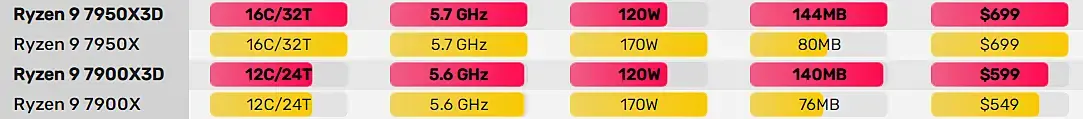

Сливают потихоньку об 7950X3D.
Ну не так плохо, на 5% меньше в многоядерном тесте Geekbench, чем у 7950X. Это примерно около 200 Мгц потери частоты.

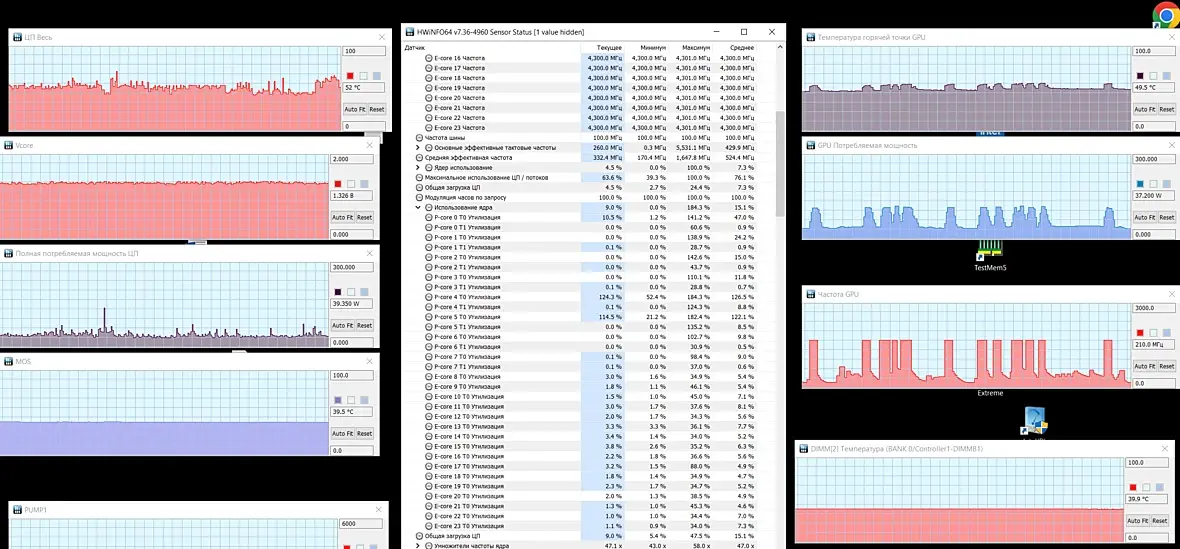

интересно, как оно так получается. (утилизация P-core 4 T0 и P-core 5 T0)
На сайте c 24.06.2014
Сообщений: 5032
В интернетах много пишут на эту тему, относительно и MSI Afterburner и HWINFO64, не вникал, но гугл выдает много обсуждений. Может и решение есть. https://www.reddit.com/r/windowsinsiders/comments/ult3oj/wrong_cpu_usage_on_hwinfo_and_msi_afterburner/

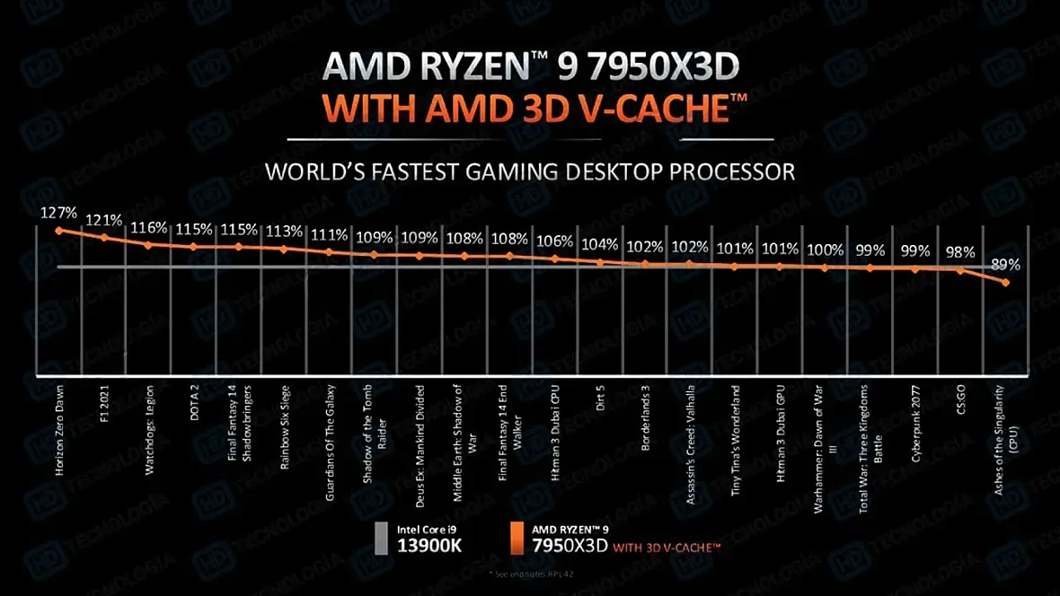

AMD Ryzen 9 7950X3D на "6%" быстрее в играх 1080p, чем Core i9-13900K.
Разница Ryzen 9 7950X3D до 16% по сравнению с 7950X.
Конкретно эти крохи процентов ничего не решают, цена цп увеличенная, производительность нивелируется при росте разрешения, некоторым играм плевать на кэш. Логика может появиться только у Ryzen 7 7800X3D.
Пока 7950X3D это машина для компрессии.
Сообщений: 5032
Я то думал, а как будут вообще игрунам скармливать процы. Ну тип там у игр некоторых в графике уже под 600FPS, оказалось что я совсем забыл про такую банальную штуку, что вместо FPS можно просто проценты написать. Вот вам и прирост в Dota 2, Rainbow Siedge и тд smiley-biggrin.gif Ну то что там миллион FPS, это как бы ну такое, скоро будут продвигать 1000гц мониторы.
