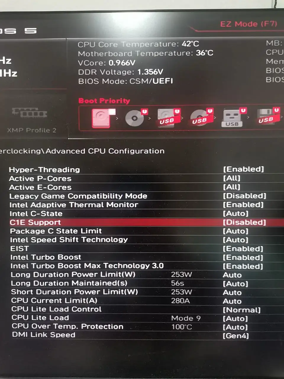

Понял, благодарю. Плата вроде дает настраивать лимиты:
на этом скрине лимит есть, 253w. измените его в двух местах на 4096, и посмотрите что будет. Но кулер нужен хороший.
На сайте c 16.12.2016
Сообщений: 32
Попробовал, примерно тоже самое выходит
Цитата Earanak:
Поставлю метафизическую свечу за здравие этой системы. На этом мои полномочия - всё...
Мне  вот одно не понятно - вот если я куплю воду, можно быть увереным что это 100% поможет? Как определить справится ли материнка с процем. Я вот просто боюсь что поставлю ее а результат будет тот же..

Сложно представить себе как это все будет работать. Ну это получается что из за троттлинга садиться частота, чем ниже частота тем сильнее можно делать адаптивный оффсет, чем сильнее вы делаете оффсет тем меньше нагрев и выше частота из за того что меньше троттлинг smiley-crazy.gif Думаю на 4096вт лимитах от андервольта просто должна начать расти частота. Но думаю троттлинг все равно будет по самому горячему P-Ядру и без изменений по температурам. Но может выйдет выжать например 5-5.2ггц на P-Ядрах. Ну к примеру... Ну а 280мм вода наверное еще выше позволит взять планку частоты, но при меньшей силе оффсета. Короче надо методом тыка все это крутить вертеть )) И важно - делать поправку на то что Сайнбенч жрет немного больше питания чем большинство сцен в Короне. В общем надо пристреляться. Либо... Можно зафиксировать частоту например на 4.9-5.0 и в таком случае андервольт хоть немного но должен снизить температуры. Но это все в теории.

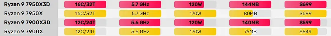

Сливают потихоньку об 7950X3D.
Ну не так плохо, на 5% меньше в многоядерном тесте Geekbench, чем у 7950X. Это примерно около 200 Мгц потери частоты.

Мне интересно насколько просядет частота в визе. Ведь TDP снижено прилично. Но они видимо поняли, что кипячение не нужно, что бежать за Интелом тоже уже не нужно; да и игроки, чтобы не жаловались сильно, когда кэш будет закипать в играх. Вынужденный андервольтинг и всего минус ≈200 Мгц в этом тесте )).

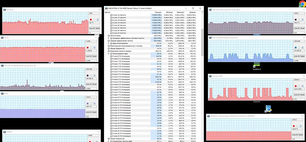

интересно, как оно так получается. (утилизация P-core 4 T0 и P-core 5 T0)
На сайте c 24.06.2014
Сообщений: 5025
Украина, Одесса
В интернетах много пишут на эту тему, относительно и MSI Afterburner и HWINFO64, не вникал, но гугл выдает много обсуждений. Может и решение есть. https://www.reddit.com/r/windowsinsiders/comments/ult3oj/wrong_cpu_usage_on_hwinfo_and_msi_afterburner/

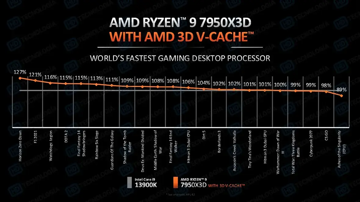

AMD Ryzen 9 7950X3D на "6%" быстрее в играх 1080p, чем Core i9-13900K.
Разница Ryzen 9 7950X3D до 16% по сравнению с 7950X.
Конкретно эти крохи процентов ничего не решают, цена цп увеличенная, производительность нивелируется при росте разрешения, некоторым играм плевать на кэш. Логика может появиться только у Ryzen 7 7800X3D.

Я то думал, а как будут вообще игрунам скармливать процы. Ну тип там у игр некоторых в графике уже под 600FPS, оказалось что я совсем забыл про такую банальную штуку, что вместо FPS можно просто проценты написать. Вот вам и прирост в Dota 2, Rainbow Siedge и тд smiley-biggrin.gif Ну то что там миллион FPS, это как бы ну такое, скоро будут продвигать 1000гц мониторы.
