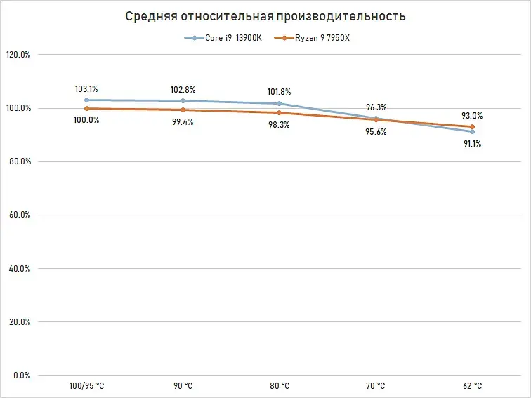

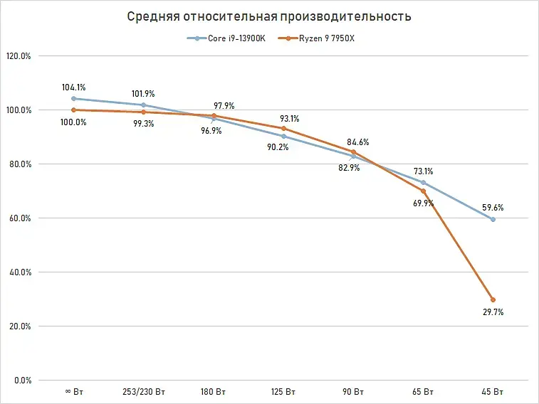

Хочу такие графики для 9950X. Чтобы при 90Вт было 90%, при 62° было 97%. Иначе полная хрень Zen 5. Преимущества... низкие температуры... хорошо, чтобы на среднем воздухе при лимите в 70°, падение не более 5% производительности. А кто его купит, за счёт чего цену сборки сбивать? Вот на разницу цены воды и среднего воздуха, чтобы не больше 5% падения перфоменса, сборка 9950X должна биться, иначе нафиг...

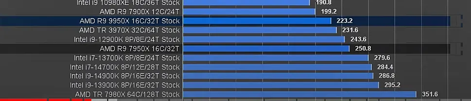

Потребление в Блендере с видео GamersNexus :

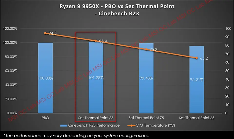

Вот, появились первые тесты (анг , рус ), что я хотел.
Производительность в рендере будет как у 7950X при температуре 65°. Тесты были на MSI MAG CORELIQUID I360.
Цитата Earanak:
Ну и не настолько уж он и энергоэффективный в стоке что бы его прям вот сходу ставить на воздух.
Да не в стоке же. Специально пишу какой пост, что лимит по темпу ограничить у 9950X (вон как выше МСИ сделала), навесить воздушный кулер, это будет равно, что 7950X c водой.
Все эти профили, которые валом появятся от брендов, это единственный путь заставить купить новые цп. Уже 3-ий пост об этом пишу, вон МСИ первыми подсуетились, молодцы )).
