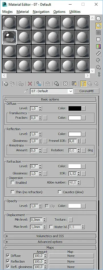

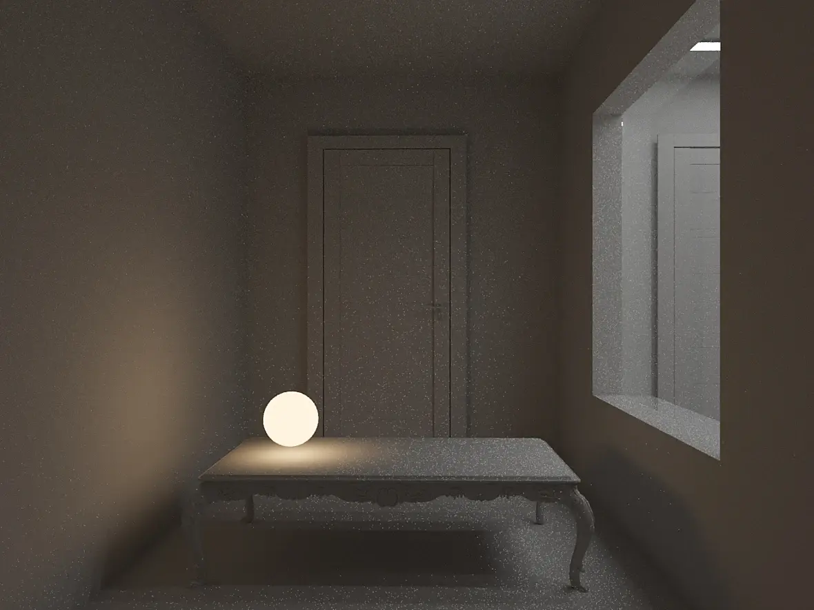

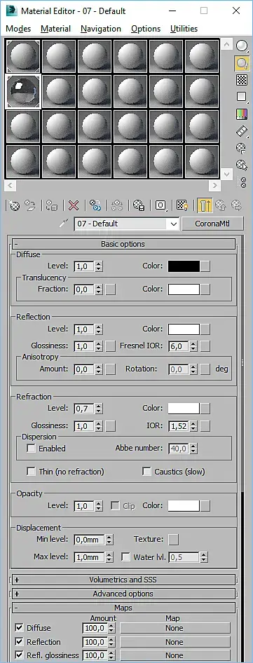

на форуме пишут что возможно будет просто достаточно сделать стекло с высоким иор, и за счет разницы в освещении помещений (одно яркий свет, а другое тусклое) этот эффект вполне работает. по сути как и в жизни
https://forum.corona-renderer.com/index.php?topic=21121.0

Я так думаю тут вопрос в освещении. В комнате для допросов яркий свет, а в смежной - свет или сильно приглушен, или отсутствует. Я бы попробовал сделать обычный материал стекла, но Index of Reflection выкрутил бы на 6-10

Насколько я понимаю, материала пропускающего свет в одну сторону больше чем в другую в природе не существует. Зеркало в допросной комнате это просто "плохое" зеркало, которое в отличии от обычного "хорошего" зеркала значительную часть света пропускает сквозь себя. Но пропускает одинаково в обе стороны. Эффект односторонней прозрачности достигается разностью освещения в смежных помещениях. В том помещении, где свет яркий, отраженный зеркалом свет тоже будет яркий и перебьет свет прошедший из темной комнаты, поэтому зеркало будет выглядеть как зеркало. В том помещении где свет слабый, отраженный свет будет тоже слабый и его перебьет свет проходящий из темной комнаты, поэтому зеркало будет выглядеть как тонированное стекло.
