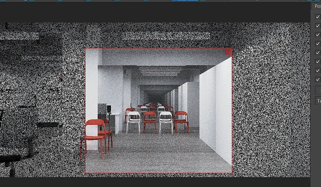

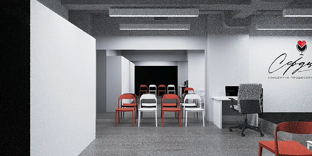

Привет!
Пролистала весь форум, не нашла ответ.
Пользуюсь корона. Зеркало в зеркале отображается либо бесконечным отражением либо чёрным.
Кручу макс рей депф - выставила 3- отражение стало не безконечным, но черным и наоборот))).
Как сделать как в жизни? Что бы просто отразилось зеркало в зеркале и всё?

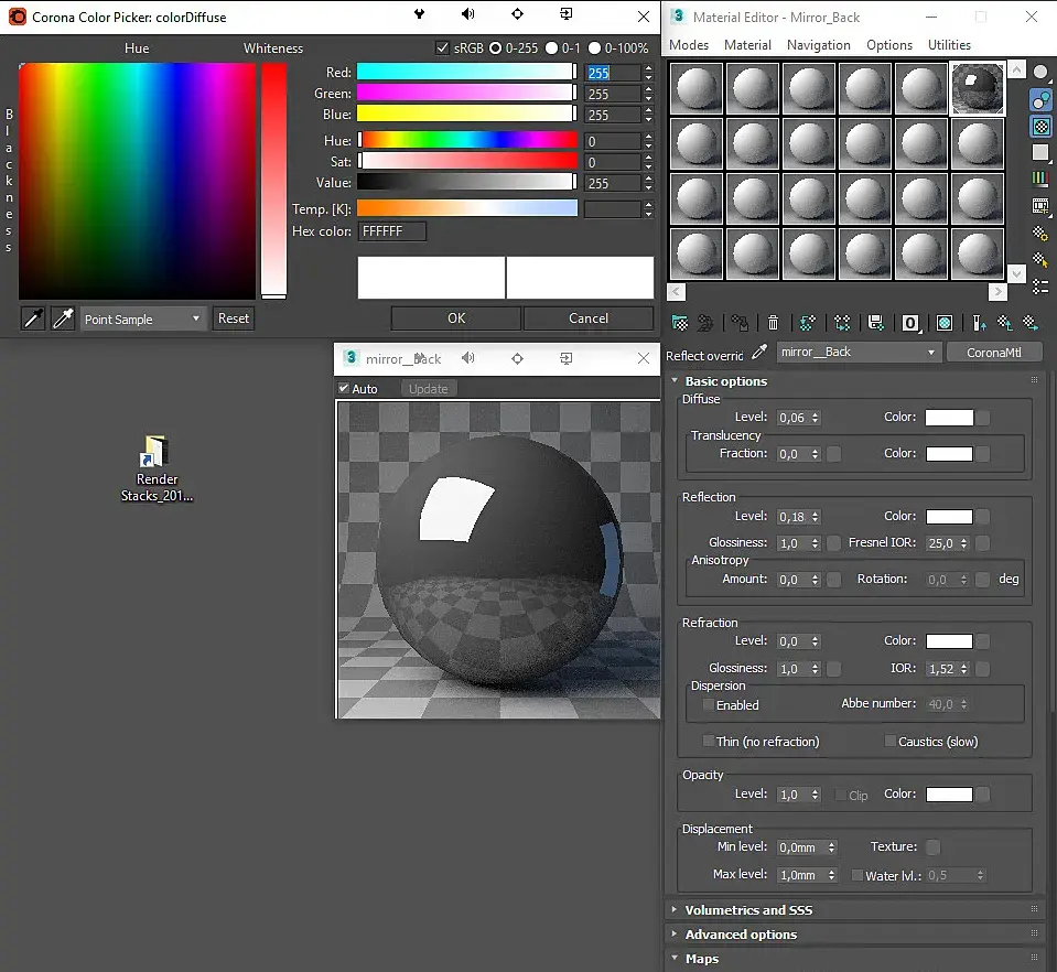

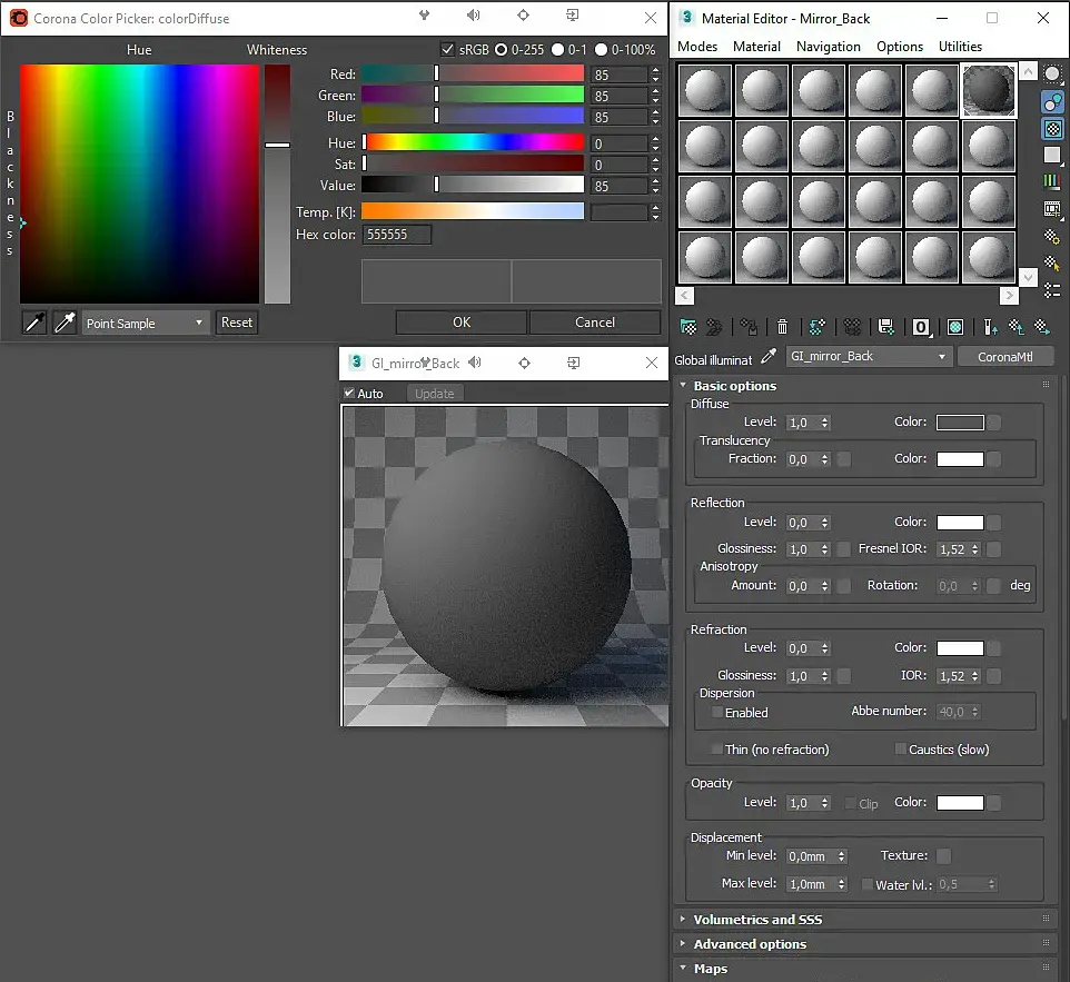

Можно попробовать сфейковать. У зеркала невидимого напрямую в камере (только через отражения) уменьшить рефлекшн (сделать его чуть тукслее). Тут только на вкус и цвет. Я с Vray подобным образом не экспериментировал, но по идеи должно работать также как и в Corona. У фронтального зеркала можно GI светлее сделать:
