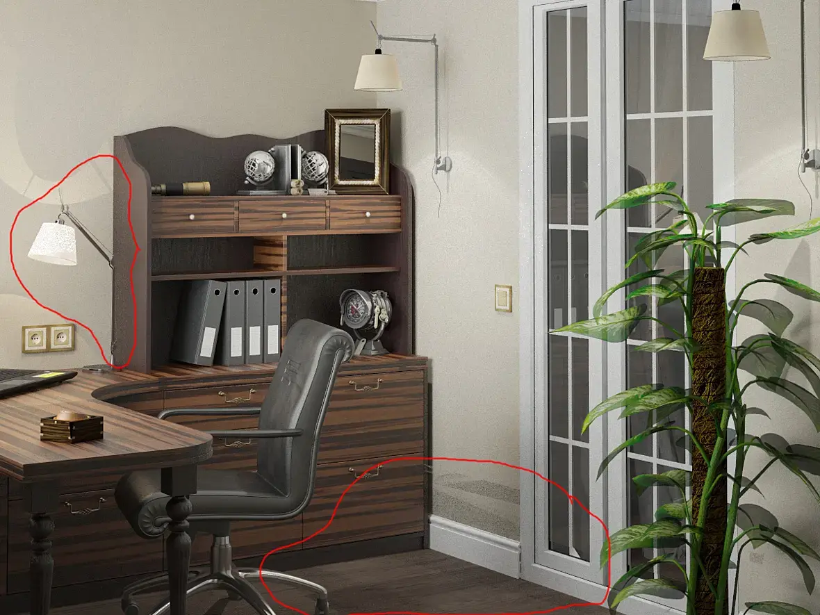

Из проекта в проект преследует проблема, причем может сама появляться и сама пропадать. Непонятное зерно, которое делает объекты полупрозначными. Проверяла все: солнце, свет, стекла, настройки матов, все удаляла - делала заново, та же хрень!! Настройки рендера, которыми пользуюсь, не подводили долгое время. Что это, где искать проблему?? Картинки тут: https://ru.files.fm/u/k22xvnta
ЗЫ: качество этих картинок низкое, но это единственные превьюхи, где я не попыталась зафотошопить эту хрень.

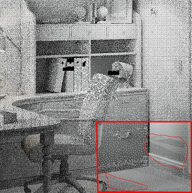

Проверила, только что закончился рендер, все пусто, а результат вот:

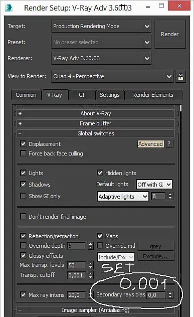

Попробуйте установить Secondary Rays Bias отличным от нуля, например 0,001. Простая лечилка от всяких непонятностей.  Что-то тут не так с ИС, движком теней или компланарностью.

Спасибо, ребята, попробовала все сделать, нихрена не поменялось. Вот чисто поржать:

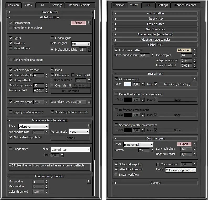

настройки рендера покажите, может вы там какую галочку случайно включили или выключили.

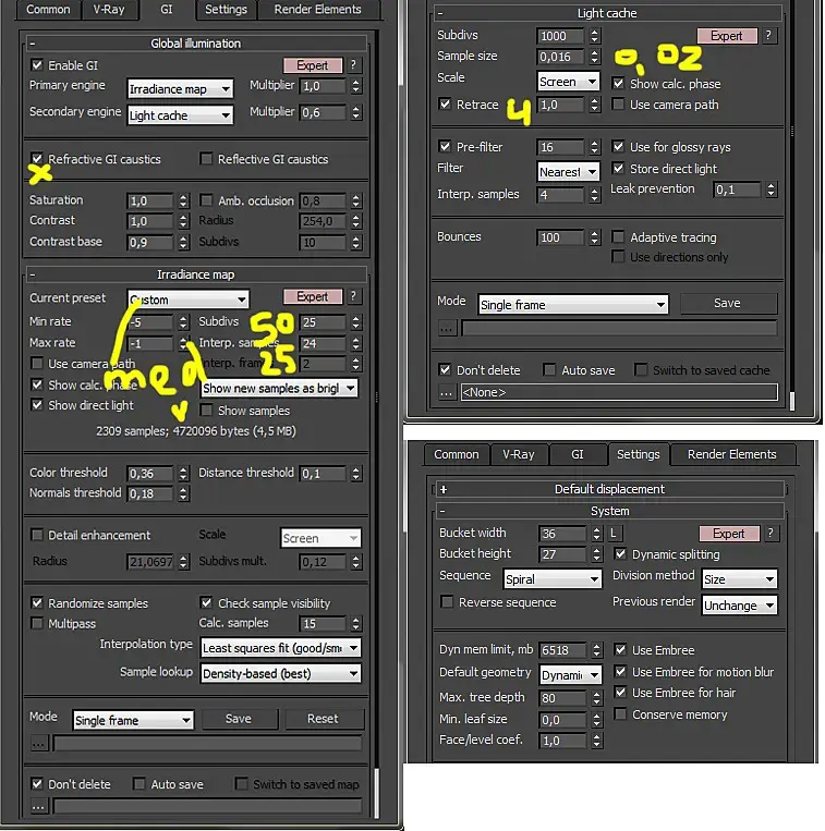

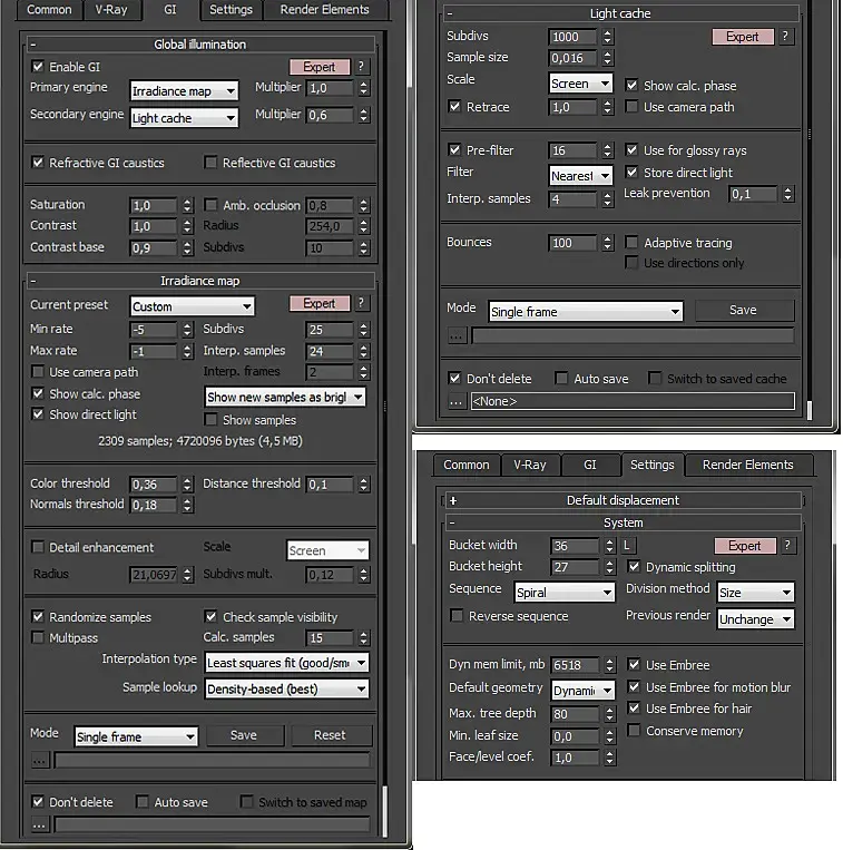

Сделала, Как вы говорите, из примитивов - все норм. О мой мозг. Настройки воть:
На сайте c 13.07.2010
Сообщений: 2710
сколько источников света в сцене? если меньше 20-30 штук , то отключите probabilistic ligts.
И ВООБЩЕ, верните настройки рендера по умолчанию, потом настройте колормапинг так как вам нравится, а потом используйте связку брут форс + лайт кэш. шум регулируется только уменьшением колортрешхолд-ом в имедж сэмплере и нойс трешхолдом в глобал дмц. зачем вам там 96 сэмплов я хз. любите долго рендерить наверно. если маты будут шуметь при низких трешхолдах, миншейдинг рейт поставьте 16-100. и не включайте probabilistic ligts если источников света меньше двадцати. используйте денойз пас в конце концов.
если после всего этого шуметь будет так же - ищите косяки в сцене. например стекла с иором больше 1 за ними хдр или солнце (или стекла не исключены из просчета), косячная модель с кривым ис и тд.

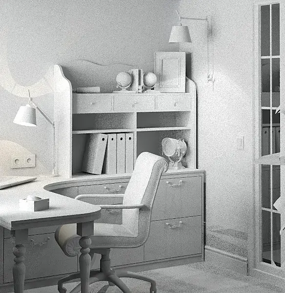

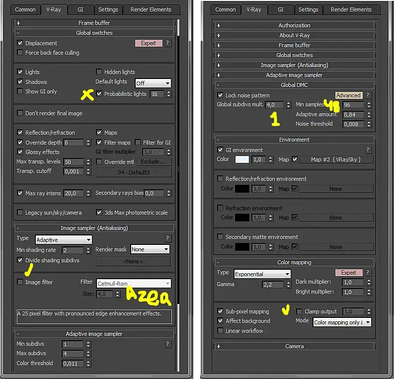

Сделала все, что было желтеньким исправлено вами, появился милый горошек, но даже он не спасает от Хрени smiley-wacko.gif
