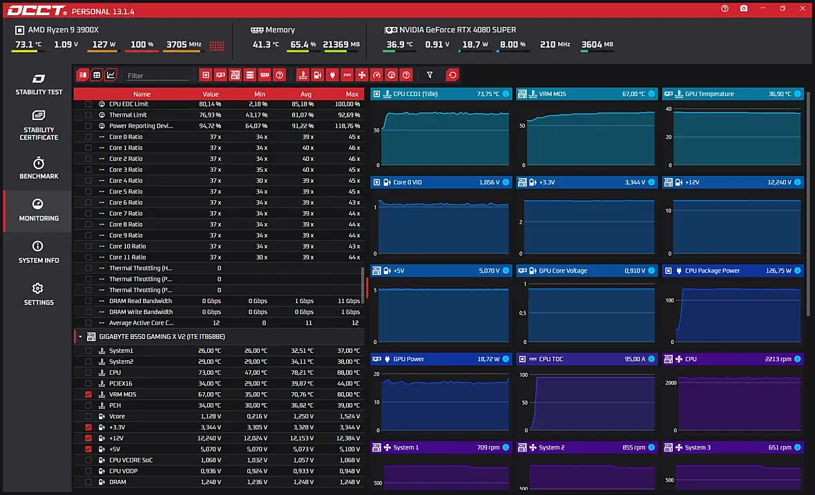

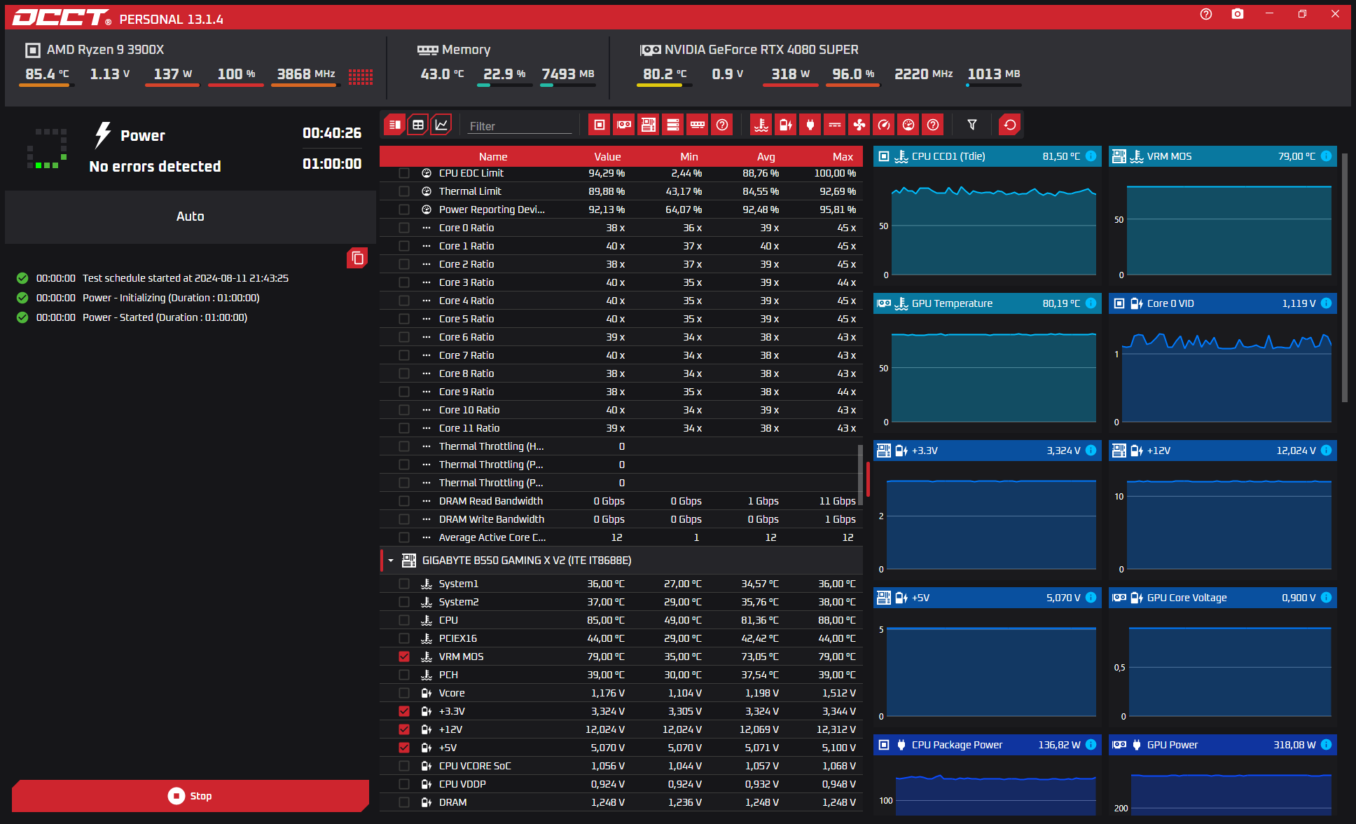

Тест OCCT Power выдержал 38минут. Дальше лень было тестировать - сбоев нет!
VRM: 79 градусов
CPU: 83 гр.
GPU: 81 гр
Метеринка: Gigabyte B550 Gaming X V2

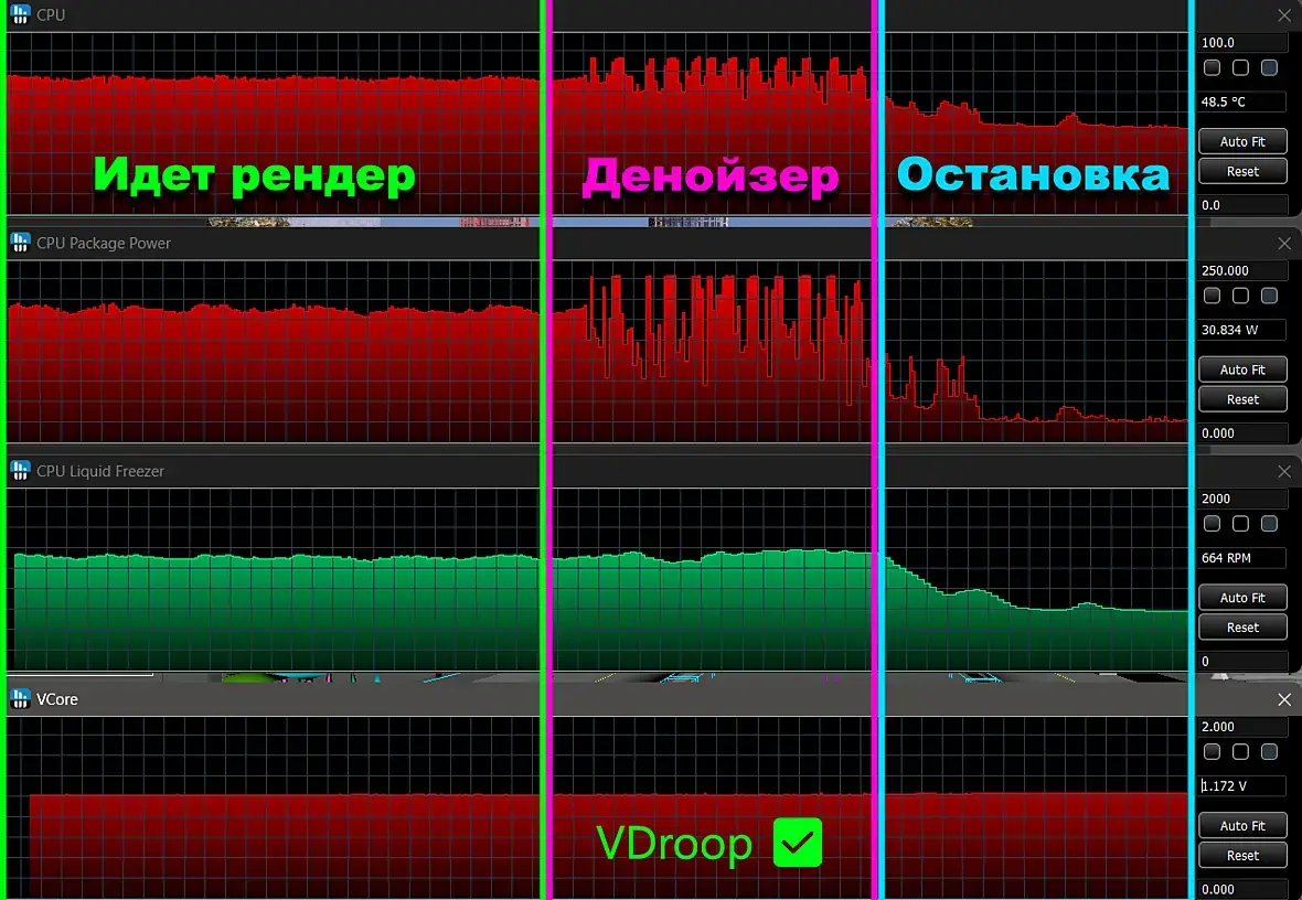

Разве что только могу продемонстрировать работу Corona High Quality денойзера и что я имел ввиду когда говорил как процессоры колбасит этот этап.
Вот в один из таких рывков питальнику (VRM) может не хватить скорости или LLC не хватить жесткости и может случиться VDroop (просадка напряжения) а после нее может случиться сразу Overshoot запоздавший (для компенсации просадки) и в итоге из за такого выстрела напряжения на проц туда-сюда может и случатся - зависание, вылет, синий экран, перезагрузка компа.
Подробнее тутhttps://youtu.be/MSjCxblgh6A
Короновский Денойзер вообще идеальная штука что бы LLC тестить при разгоне и настройке проца. Например на моих настройках проца если VRM работает на 1000Гц то все ОК, но если ниже 500Гц ставить частоту питальника - то денойзер вешает систему намертво. Но это уже совершенно другая история...
