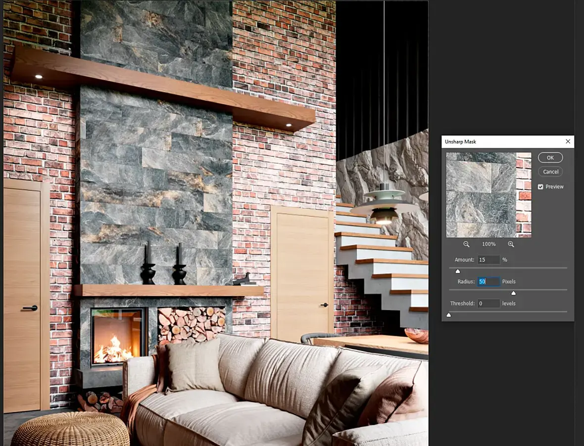

Вот это попробуйте, делаете дубликат слоя, filter - sharpen - unsharp mask, делает немного контрастнее и глубже тени
На сайте c 11.12.2009
Сообщений: 860
А режим наложения какой?

На сайте c 12.03.2013
Сообщений: 1118
Ростов-на-Дону
normal, можно убавить прозрачность немного, чтобы не так контрастно было
