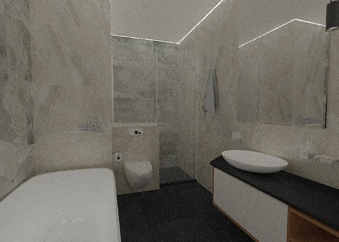

На сайте c 21.06.2015
Сообщений: 7
Помогите пожалуйста, я уже и так, и этак крутила, перепробовала все, что на этих двух страницах написано - но результат печальный.smiley-sorry.gif
Самое плохое, что залезла даже в те настройки, куда и не надо было, теперь не могу ничего вернут или исправить, картина ужасная, вот такая вот - караул короче...
Че делать, куда нажимать, чтобы убрать это зернище?
Ура! Убрала!
