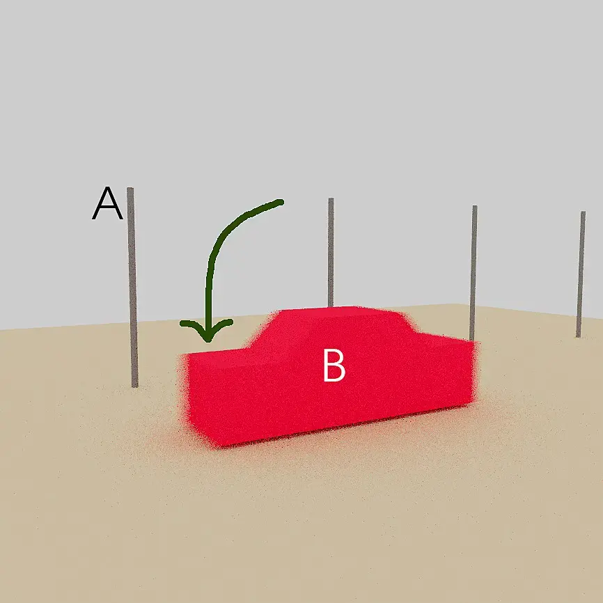

Добрый день коллеги, возник вопрос, есть секвенция с отдельными рендер элементами (не exr, а в формате png), которая рендерилась в короне (без криптомата). Есть задача разместить людей которые будут взяты с видео стоков (хромокей) между объектами A и B (ниже пример), но проблема в том что некоторые элементы рендера должны перекрывать данный видео футаж, внимание вопрос: какой верный алгоритм нодов в нюке, чтобы при помощи render Id карт выполнить данный манёвр? с шафлом вроде что-то да как то получилось но не то. Уверен есть способ на 100% верный в данной ситуации.
изначально рендерить с криптоматом и/или в deep composing, а из renderID такого+Mblur маска грязная будет
если объектов мало, можно на худой конец для маски использовать MultiMatteElement

а можете объяснить очерёдность (схему сборки) данных элементов в nuke?
