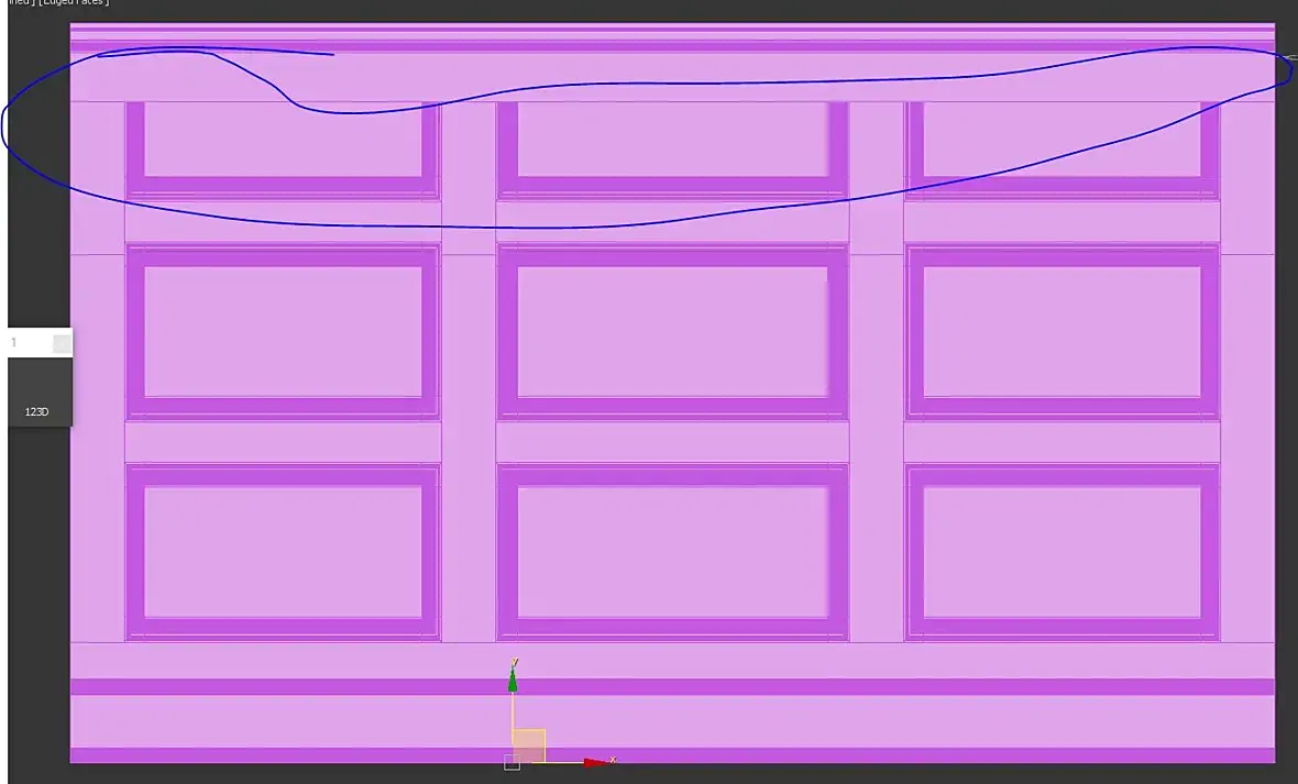

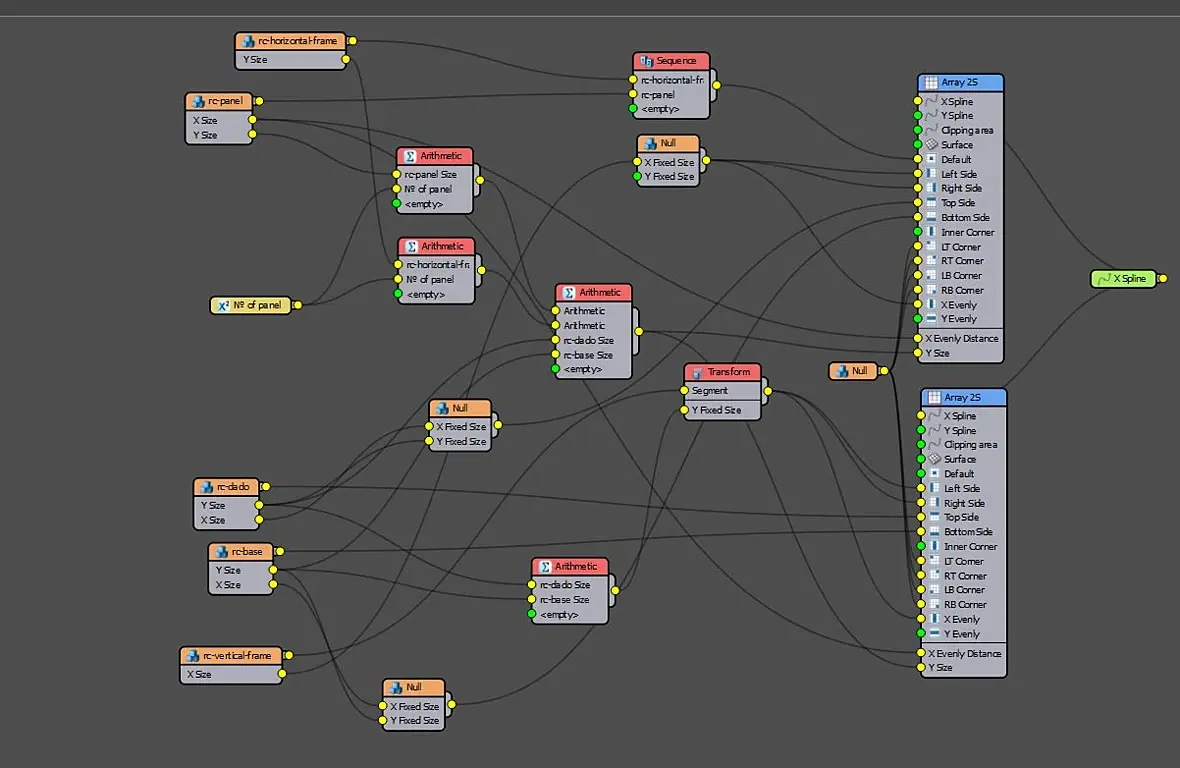

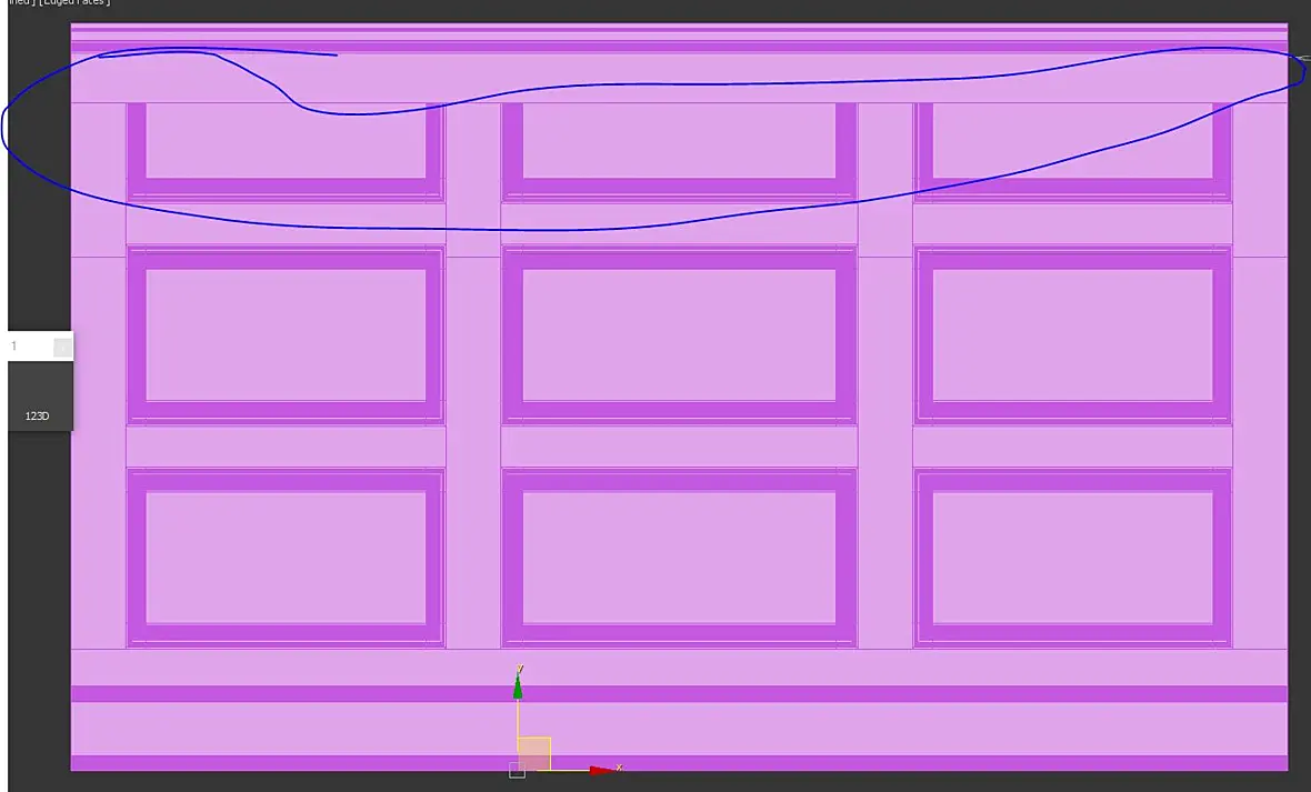

Собственно проблема видна на картинке, режет верхнюю панель. Я еще плохо разбираюсь в логике рейлклона, поэтому вопрос к знатокам.

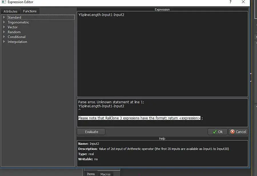

В том, что я делала точно по уроку. Но вышла ошибка уже пол дня бьюсь, не могу найти причину. Я думаю что человек хорошо понимающий логику сценариев рейклона сразу поймет где собака порылась. Если вы таковым не являетесь, то не тратьте свое время. ... Вот здесь ругается он на Expression, что не так?
В итоге это был просто глюк, сохранила стиль и всё заработало, если кому то интересно
надо ваше выражение было привести к виду:
return <YSplineLength-input1-input2>
и все бы заработало.
