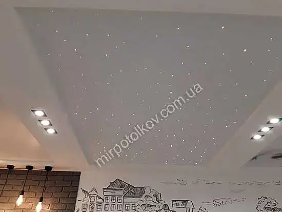

Всем доброго дня)
Кто подскажет, как сделать такое без лишних заморочек?

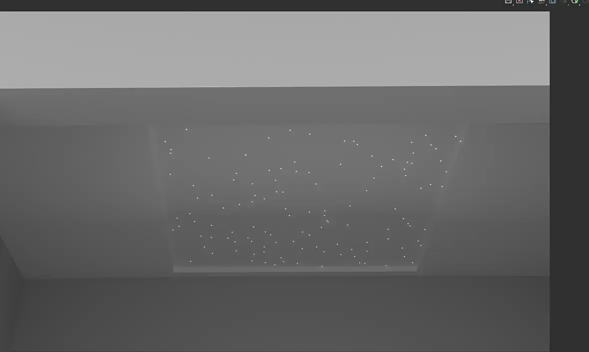

Самому интересно стало, раскидал Врэй сферы просто 2,5мм скаттером. вот что получилось.

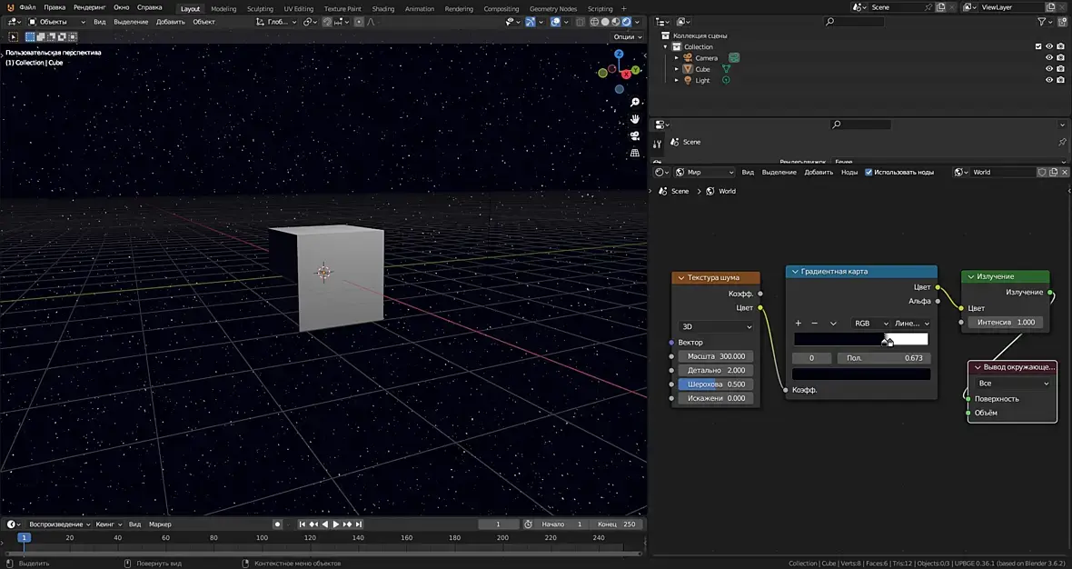

Вроде у короны своё небо было и с облаками и со звёздами, Не?
Вообще звёзды это обрезаный шум, в блендере, в циклах делается на раз
В короне так не?

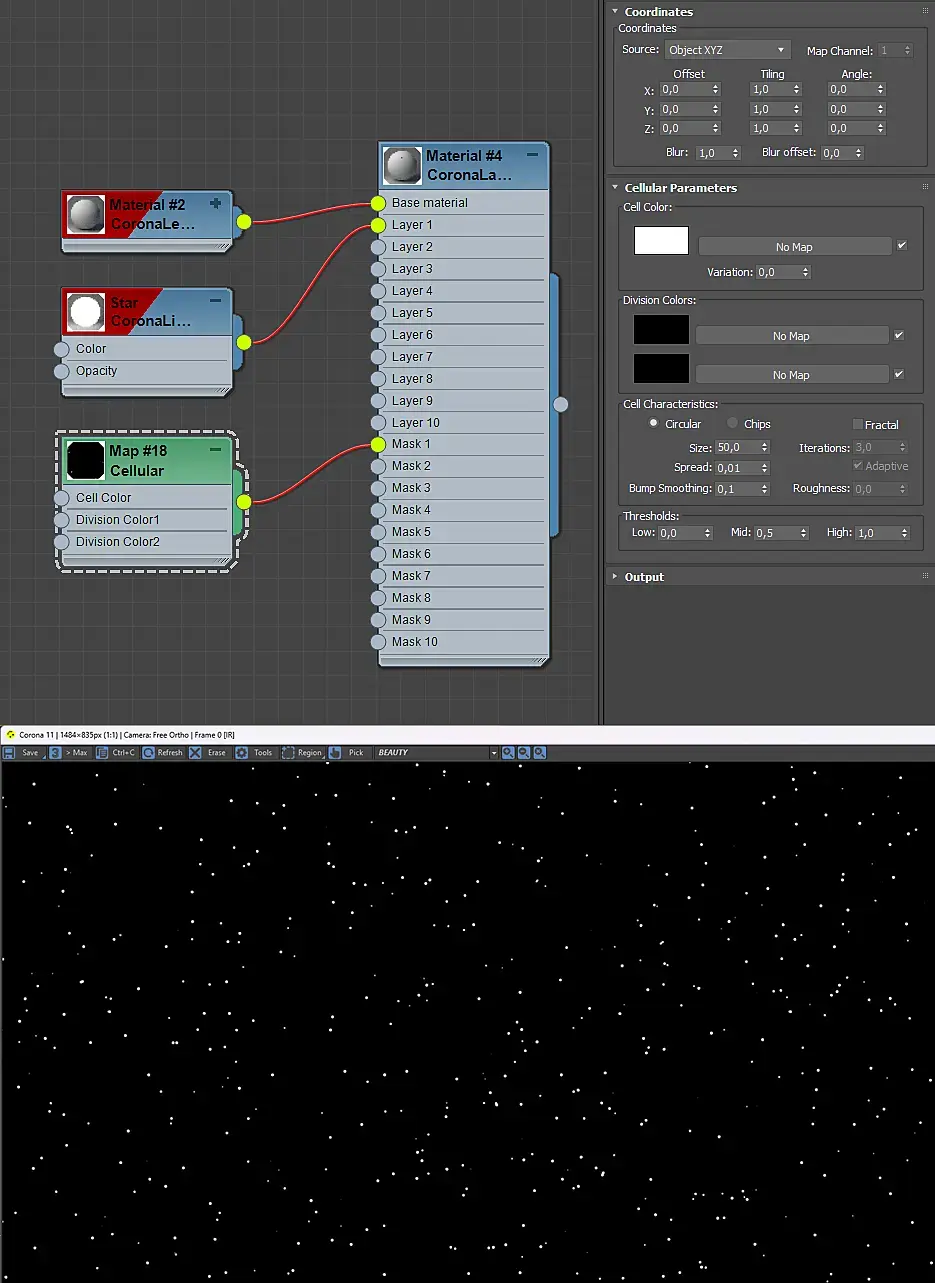

На сайте c 25.05.2010
Можно вот так сделать

А... извиняюсь,  не вник, это не звёздное небо, а имитация точек на потолке. Тогда да, лучше сделать как оно в реале было бы сделано, светящимися сферами, скатером.
Оооо, спасибо!

Сообщений: 7060
Шах и мат скатерастам )
