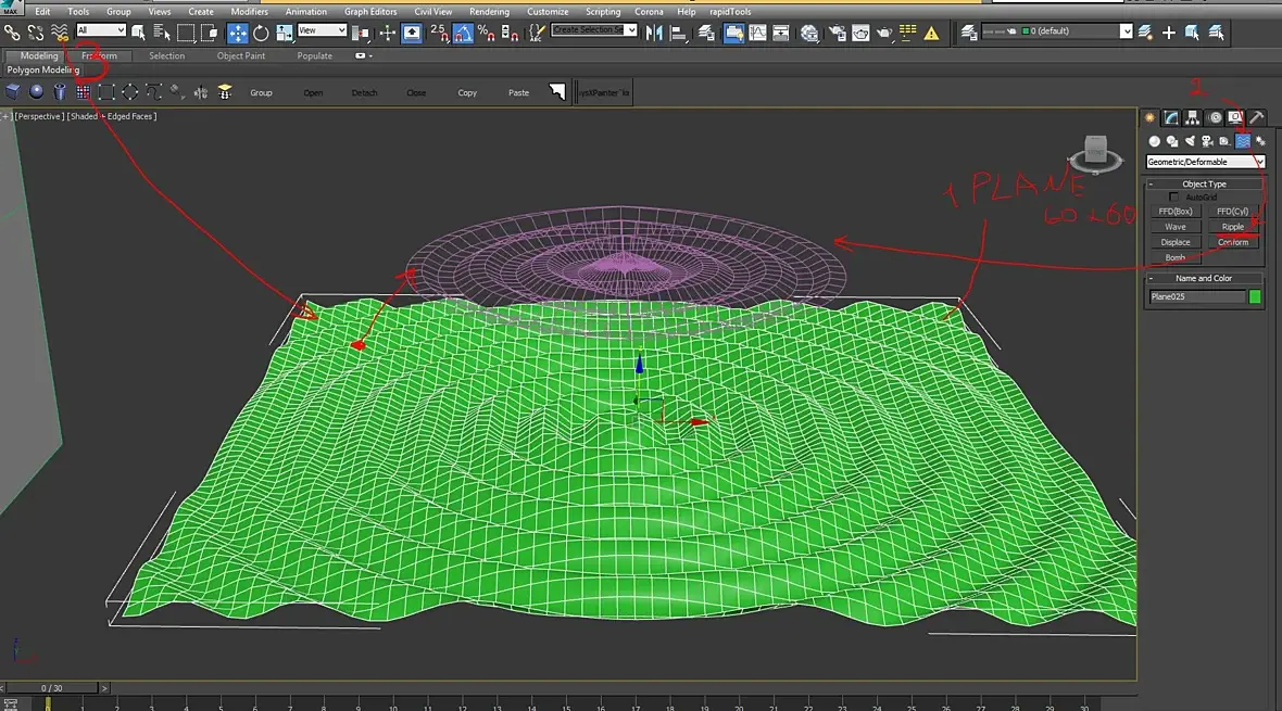

 думаю можно  через Ripple сделать и наложить карту прозрачности
только я плейн взял - много лишних поликов будет - можно взять верхушку от цилиндра с нужным кол-вом сегментов

Всем спасибо за советы!
Сделал как на примерах выше, получилось так: https://youtu.be/LhGUbakDn80
