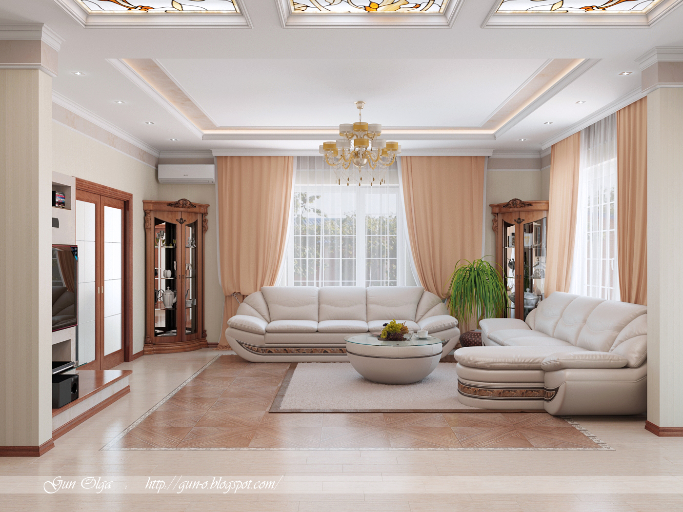

http://3.bp.blogspot.com/-b0yucl7iEEw/UHQ9xlKa52I/AAAAAAAAAY4/Au3rAYMC7Ls/s1600/1_gostinaja_ir.jpg
у меня так получилось (потолочный витраж) . Если подойдет могу скинуть.

я думала что он не работает с виреем
Спасибо еще раз
гунька Ну если у вас там какие то сложные настройки ,то можете конечно и кинуть мне на почту , а можете и просто сказать что куда кинуть ,я понятливая

вот:

гунька благодарствую , ща попробую , вижу что то интересное
