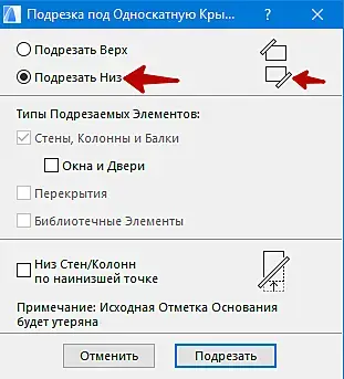

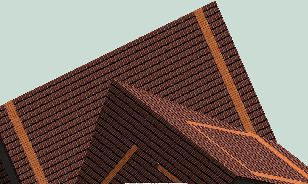

Не получается! Стены прорезали крышу насквозь , до самой верхней точки. Если  приподнимать крышу  на  высоту,  будут видны в любом случае. Попробовала уже
На сайте c 19.10.2009
Сообщений: 152
Может, попробуй подрезать низ?
Блин, думал об одном, посоветовал другое)))
Низ стен по наинизшей точке, конечно же (галочка в самом низу этого меню)

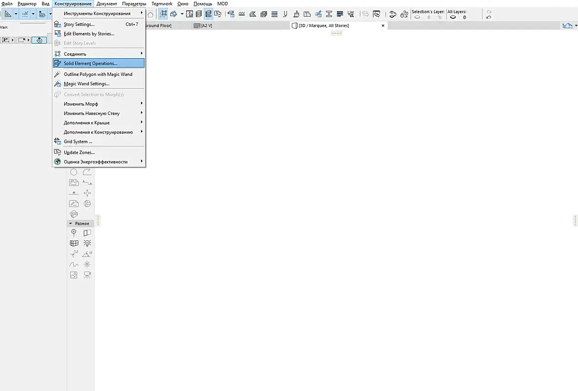

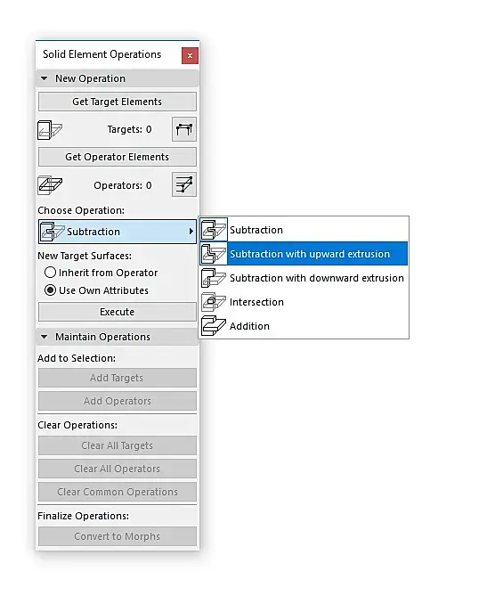

По-моему лучше воспользоваться "Операции над объемными элементами"
Выбираешь сначала стены "Получить целевые элементы". Потом выбираешь крышу "Получить элементы оператора". И нажимаешь "Вычитание с выталкиванием вверх".
Тогда стены не будут менять свою подрезку при изменении высоты крыши.
На сайте c 21.11.2017
Будут. Только что проверяла у себя :) Если только сильно высоко поднимешь крышу, то и стены подтянуть надо будет. И все равно будут подрезаны
