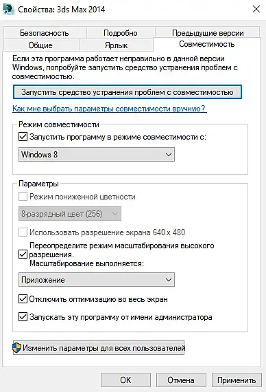

РЕШЕНИЕ ПРОБЛЕМЫ
Жмем правой кнопкой на ярлык 3ds Max;
Выбираем в выпадающем меню свойства;
В открывшемся окне выбираем вкладку "Совместимость";
Возможно какие-то галки не принципиальны - но в моем случае проблема была решена (вероятно конкретно режимом масштабирования приложением)
