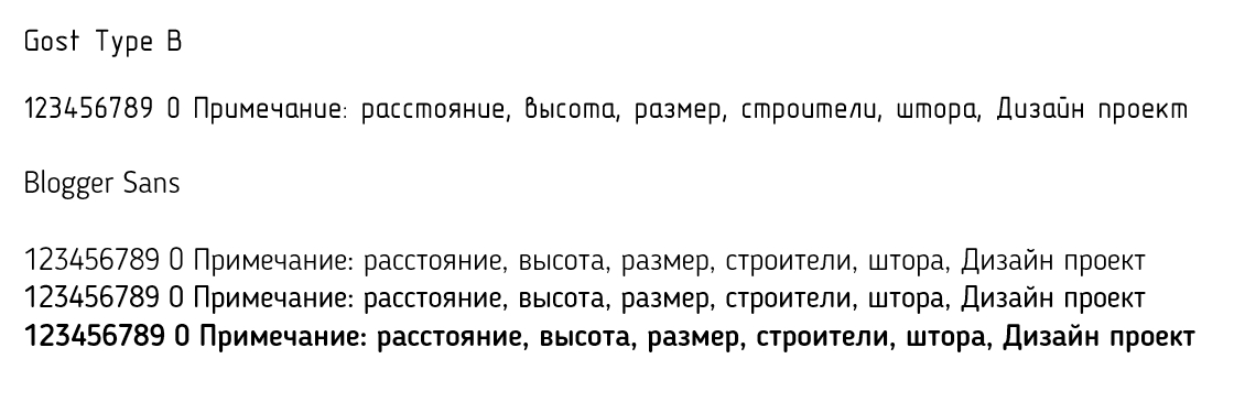

Может сменить шрифт, как вариант))
Немного в сторону: нет никакого госта на шрифты, тот на который ссылаются - ГОСТ 2.304-81* - 82 года, и написан для ручных чертежей, - в дополнении от 2006г. четко написано что на цифровые шрифты гост не распространяется - используй любой читаемый шрифт.
И почему до сих пор используют этот "некрасивый" узкий и плохочитаемый шрифт неясно.

Думал про это. На самом деле шрифт не плох, но как говорится на вкус и цвет. По госту конечно "жирный"  вообще не нужен, но в моем варианте вольности возможны.
Какой можете посоветовать кроме тех, что в вопросе?
