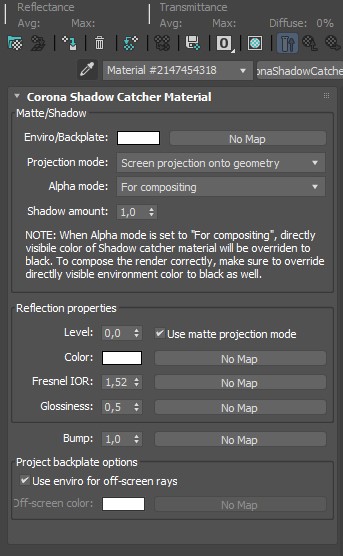

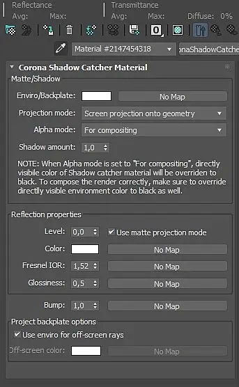

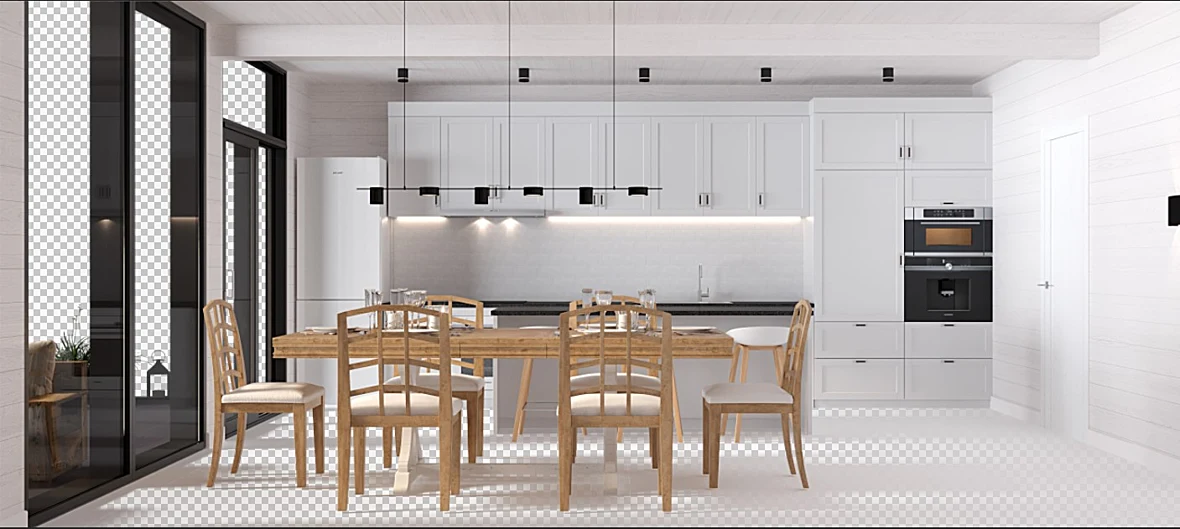

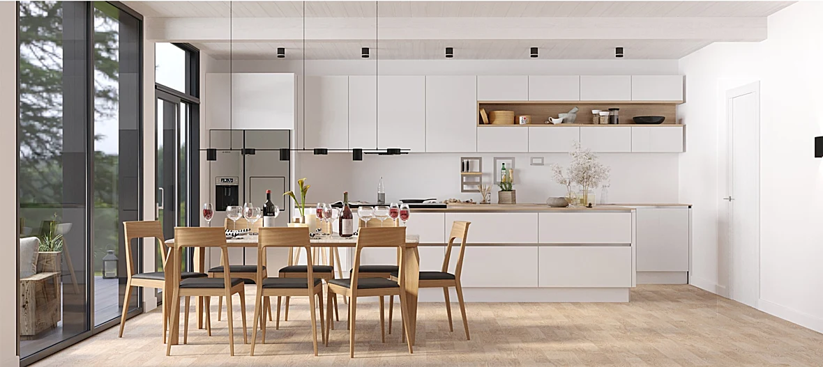

Здравствуйте, коллеги! Возникла проблема с рендером альфа-канала. Задача следующая: Нужно для помещения отрендерить отдельно полы, стены и потолки с альфа-каналом, чтобы заказчик потом мог менять их цвет.
Когда накидываю CoronaShadowCatcher, при рендере получается полная лажа с тенями и бликами. Перепробовала кучу настроек - везде одно и то же. Может, кто знает, как решается проблема?
При рендере с альфа-каналом убираю hdri карту, окружение черное. Сохраняю в EXR, потом оттуда в tiff.
Прикладываю настройки, рендер без альфы и рендер с альфой.
