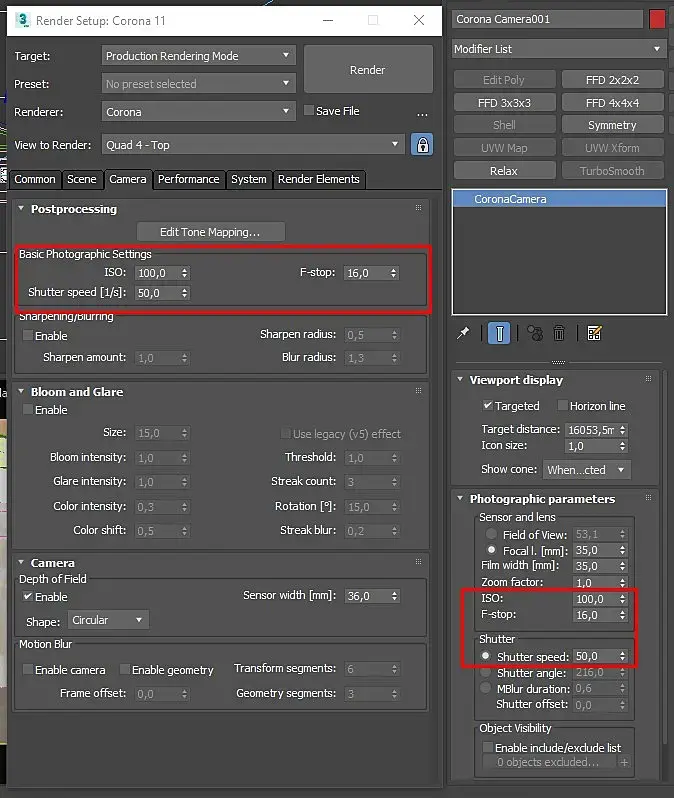

Доброго дня.
Решил перейти с V-Ray на Corona 11, но чем больше её разбираю тем больше пропадает желание с ней работать.
В данном случае, столкнулся с проблемой когда не могу выставить необходимое ISO, диафрагму и скорость затвора. Числовые значения изменяются, но результата в интерактивном рендере не наблюдается от слова "совсем". Данная проблема присуща и в работе с вирэй камерой и стандартной физической. В рендер сэтапе также менял значения - эффекта "0". В ютубе и статьях ответа такого не нашел. Может тут кто подскажет, что блокирует это элементарное действие.

Для проверки Вы прям радикально скорость затвора крутаните. К примеру 1 и 500. Если изменения будут значит все работает.
И чем светите?

Пока разбираю "базу". Освещение CoronaSky и CoronaSun.  Единственной реакции добился только с включенной глубиной резкости в рендер сэтапе и закрытой диафрагме - изображение уходит в "мыло". Больше никак не реагирует. Крутил по разному значения. Зум и фокусное расстояние работает корректно. С V-Ray с таким не сталкивался и может тут где-то скрыт доступ к функции ручной настройки?
Рендер просчитывается при этих значениях (скорее всего) и их изменение никак на него не влияет. При этом (может так и задумывалось) настройки в рендер сэтапе и настройках самой камеры не взаимосвязаны.

Этот постпроцесс отключить можно? У него по идее приоритет и поэтому без разницы что ставите в самой камере.

Нечто похожее есть в V-Ray, когда включен режим автоэкспозиции и система не позволяет крутить по своему вкусу. Но тут я похожей функции не встретил.
Тут он не отключается, и его изменения также не влияют на результат.

Ура! С горем пополам, методом тыка разобрался с этим.
В общем, чтобы настройки камеры работали, должен быть включен "Tone mapping", а в нём добавлено и активировано "Photographic Exposure".
Мягко говоря, я в шоке.
