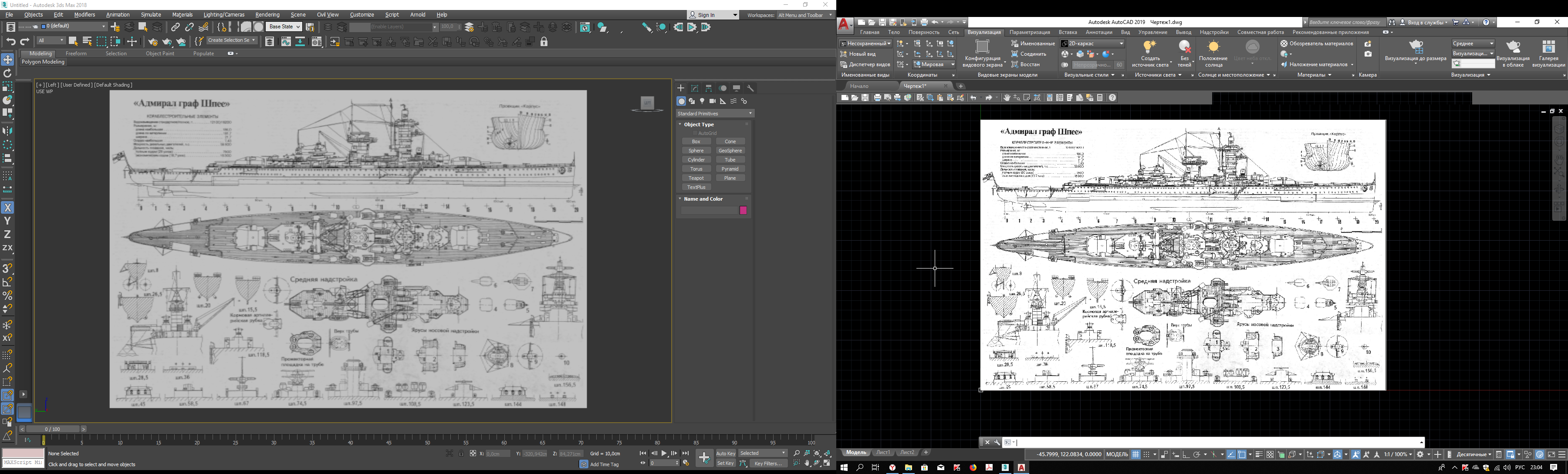

Если уже такие темы были, то я извиняюсь (видно плохо искал). Во всяком случае буду очень благодарен любой помощи!Я 3Ds max начал изучать недавно и столкнулся с такой проблемой: в автокаде, вставив изображение, оно мб и потеряло качество, но не значительно, в то время как в 3Ds max оно стало честно говоря мылом. Кто сталкивался с такой проблемой, и есть ли у нее решение? Заранее большое спасибо! Скрин прилагается.

Если я вас правильно понял, вас не устраивает качество отображения именно в окнах проекций. Тогда вам сюда: Views → Viewport Configuration → Display Perfomance. По умолчанию там низкие значения. Поставьте 4000, например.
Да, все верно! Большое спасибо!
