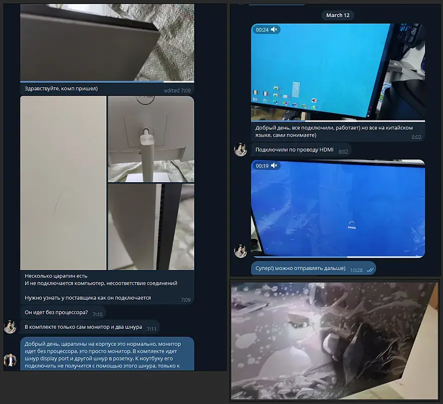

Как раз по тематике монитора спойлерну чутка)) Ко мне уже едет из китая бу монитор dell u2723qe, байер его приняла, проверила и сегодня высылает дальше с помощью карго (гораздо быстрее чем почта), должен доехать за 10-13 дней))
Скажу пока что, что сам моник стоил 291 доллар, а все расходы на доставку и вообще как организовано и как прошло я позже распишу как подсчитаю. А пока можете сравнить цены в магазинах и у горе-барыг с авито или с вашего местного сайта, где люди продают бу))

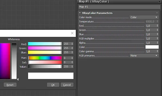

Цитата vladimir.drobzhev90:
В моем понимании exr имеет настолько широкий диапазон, что даже пиксели 000 и 255.255.255 содержат информацию и её можно вернуть на посте. Я прав?
Нет.
Ноль это ноль. А 255 это еще не самый яркий цвет в 32 битах.
Что там выше 255 есть?
8, 16 и 32 бита отличаются динамическим диапазоном. Самый большой в 32х.
