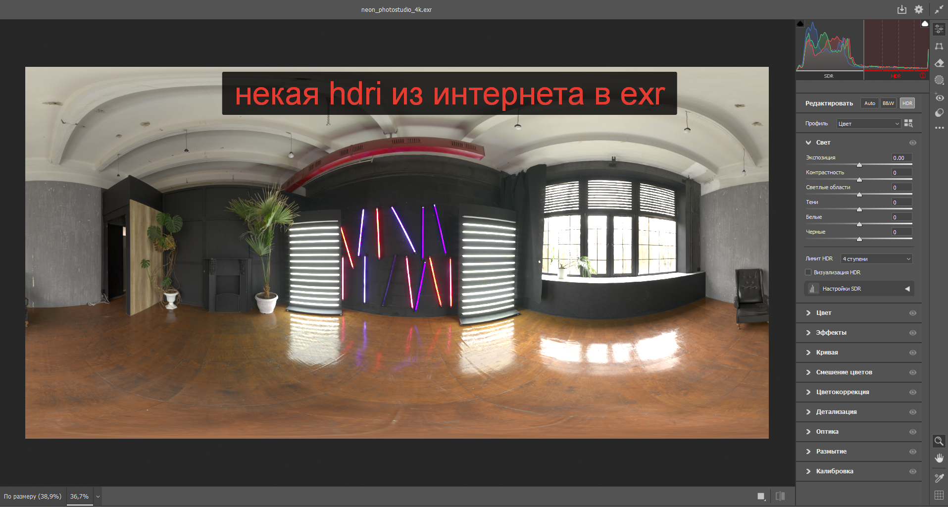

Создал отдельную тему, чтобы не занимать ветку про мониторы)) Вообще я предполагал просто позадавать вопросы одному конкретному специалисту, у которого рабочий процесс построен на работе с 32 битами без использования фейков, но думаю это может быть полезно куму-то ещё. Итак, для тех кто не в курсе тема вообще не новая о том как работать в широком диапазоне, чтобы можно было вытягивать детали из нулевых пикселей и возвращать из как бы пережжёных. Ранее я как-то не заморачивался, настраивал свет и рендерил в jpeg, а сейчас ради интереса решил попробовать 32 бита. Ну и вообще этот пост как производная от другой темы про использование/не использование фейков. Фейки мы здесь обсуждать не будем, а сосредоточимся на том как отрендерить картинку без них в exr, не сильно заморачиваясь на пересветы и затемнения в ноль и потом с легко и просто баловаться в фотошопе с кривыми, вытягивая с помощью экспозиции нужные участки без потери качества.
Первое, что нужно сделать как мне уже подсказал grdesigner за что ему спасибо:

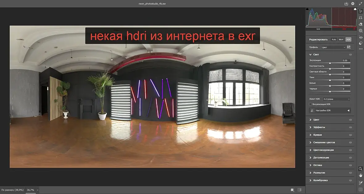

Открываем плагином ExerIO. Он бесплатный. Вшивается в ОС, поэтому простым двойным нажатием по файлу в проводнике открывает фотошоп, создает документ с разложенными слоями.
https://www.exr-io.com/

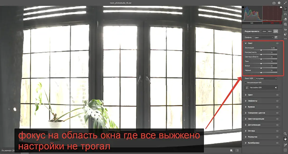

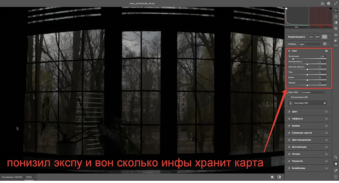

С обычными hdri, снятыми на фотоаппарат это работает великолепно. Для примера скачал картинку хдрки из интернета:

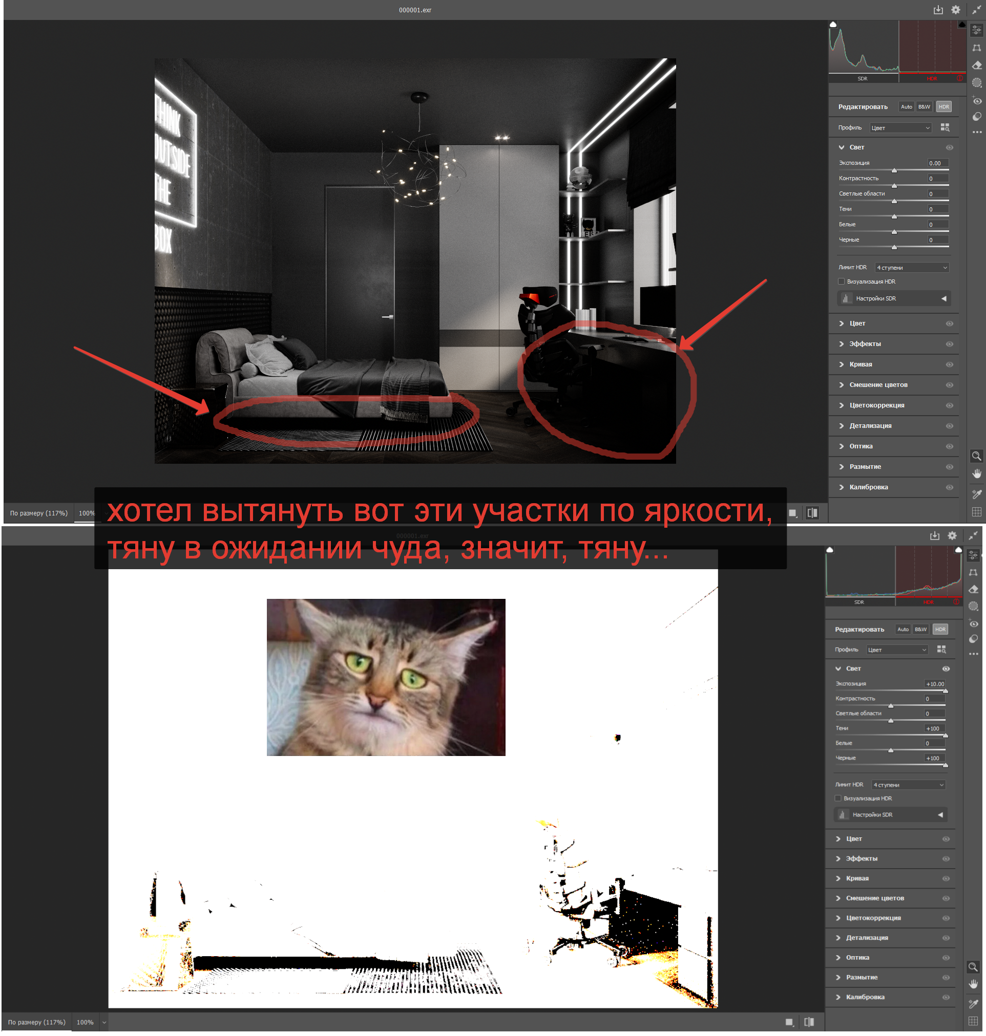

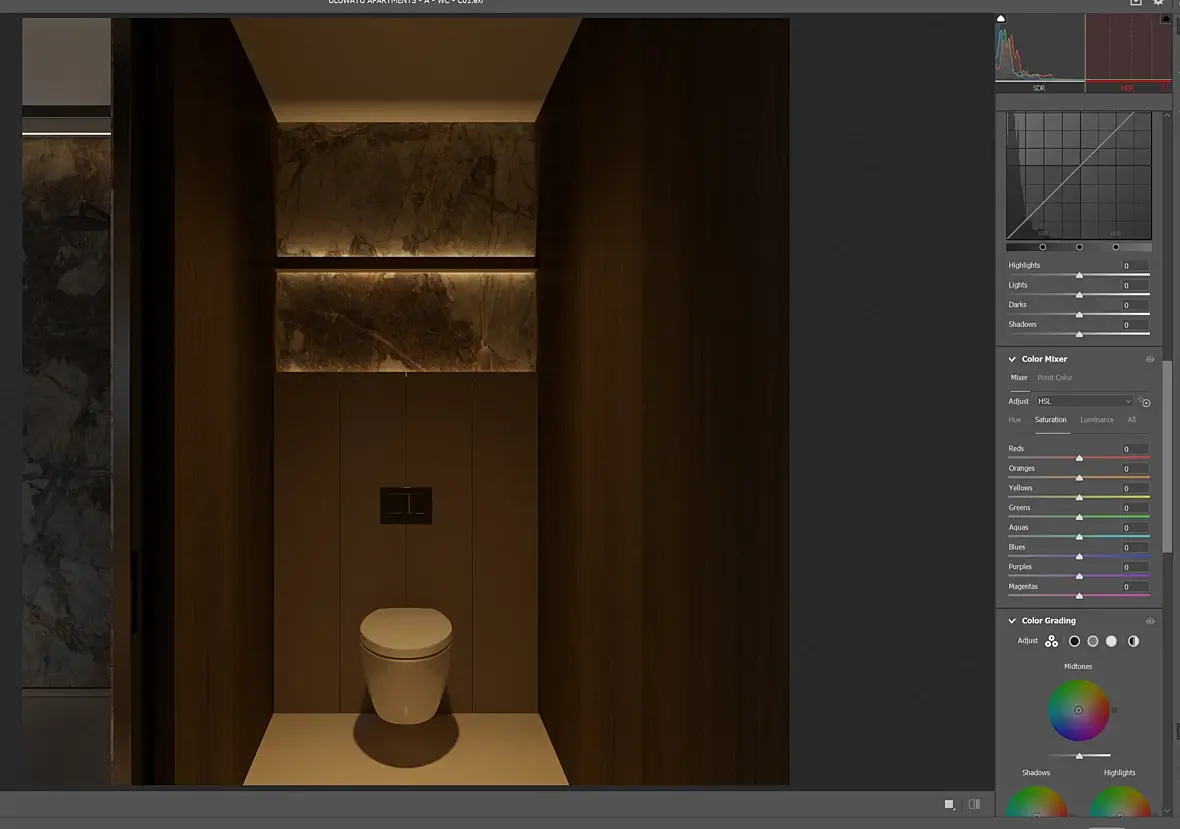

Задача как вы поняли заключается в том, чтобы работать с рендерами таким же образом и вот с этим у меня пока непонятки, стою на асфальте в лыжи обутый. Где-то я что-то делаю не так, потому что взял интерактив, сохранил в exr 32 бита и радостный побежал шатать ползунки в камеру роу ну и вот что вышло:
Что я делаю не так?

Цитата vladimir.drobzhev90:
Что я делаю не так?
а ты точно рендерил линейное изображение?
или сохранил 2.2 гамму в 32 бит?
так не получится
собсна, на гистограмме виден кат темных участков
Ставлю на то, что сам рендер не успел просчитать информацию.
Буквально недавно была ситуация, когда в СУ стояло два светильника, затем решили оставить один. Протестить забыл и рендернул на настройках камеры под более яркое освещение, в итоге темновато, но все можно исправить постом.
Финальный пост

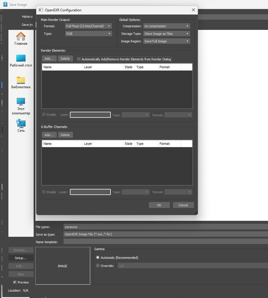

Цитата GorillaZ:
а ты точно рендерил линейне изображение?
вот как я сохранял
да, но как сохранять, чтобы оно работало? И кстати в окне рендера эти пиксели имеют 0 0 0 яркости? В моем понимании exr имеет настолько широкий диапазон, что даже пиксели 000 и 255.255.255 содержат информацию и её можно вернуть на посте. Я прав?
На сайте c 25.04.2008
Сообщений: 3485
вот как я сохранял
ну, я не сомневаюсь, что вменяемый человек может сохранить *.exr
вопрос в том, что у тебя информации нет. т.е. 32 бита есть, а информации в нем на 8 бит джипега (посмотри исходную гистограмму)
вот это надо сделать, в первую очередь (я, честно, давно уже не открывал нюк, соотв. не рендерю 32 бит, но, наск. помню - под хдр только линейку)
0 0 0 яркости?
0 = 0.
очевидно, что если там ничего нет (фотонов) то и информацию ты из него не выудишь.
Не могу ответить, в буфере уже этого рендера нет.

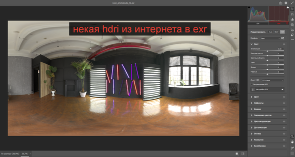

ааа, я вижу, что у хдрки, которую я вначале привет в пример гистограмма делится на sdr и hdr и в части hdr тоже есть инфа, а у моего рендера её нет. Скрин с настройками, который ты прислал видимо из вирея? не могу найти в короне
Сразу скажу, что к 32 битам только присматриваюсь, поэтому могу ошибиться. Однако мне кажется, что 0 в любой системе битности будет ноль и вытащить из него ничего нельзя. Просто при 32 битах между 0 и 255 больше градаций, но абсолютно белый и абсолютно черный все же одинаковы. Грубо говоря, пиксель не может быть темнее 0 и светлее 255 независимо от битности изображения.

hdri - это своего рода контейнер набора изображений с диапазоном по экспозиции. рендер же содержит лишь одно изображение с фиксированной экспозицией и в лучшем случае его можно лишь "высветлить", если в тёмных участках хоть что-то есть. то, что он 32 exr, ещё не делает его именно hdri, но говорит лишь о том, что в нём умещается намного больше инфы, чем в других

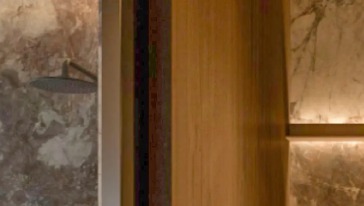

Цитата Roman_Zh:
Мне кажется
Не обижайся, но тут ключевое слово "кажется". Джпег выдаст тебе примерно вот такую красоту:

вопрос не в инструменте, а в том как сохранить картинку в реальных 32 битах, потому что очевидно, что она сейчас сохраняется неверно. Человек выше правильно написал, что нужно еще выставлять linear workflow в настройках гаммы 3д макса. Надо вообще загуглить что это и как работает.
